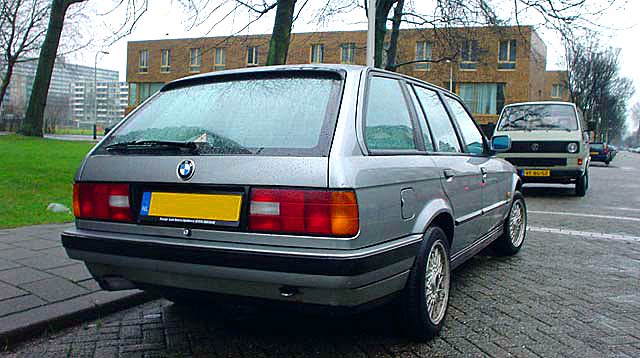

Hij is eventueel ook te koop.
[img:640:358]http://www.oudenniel.nl/bmw/wmb.jpg[/img]
meer info: 06-51414543
