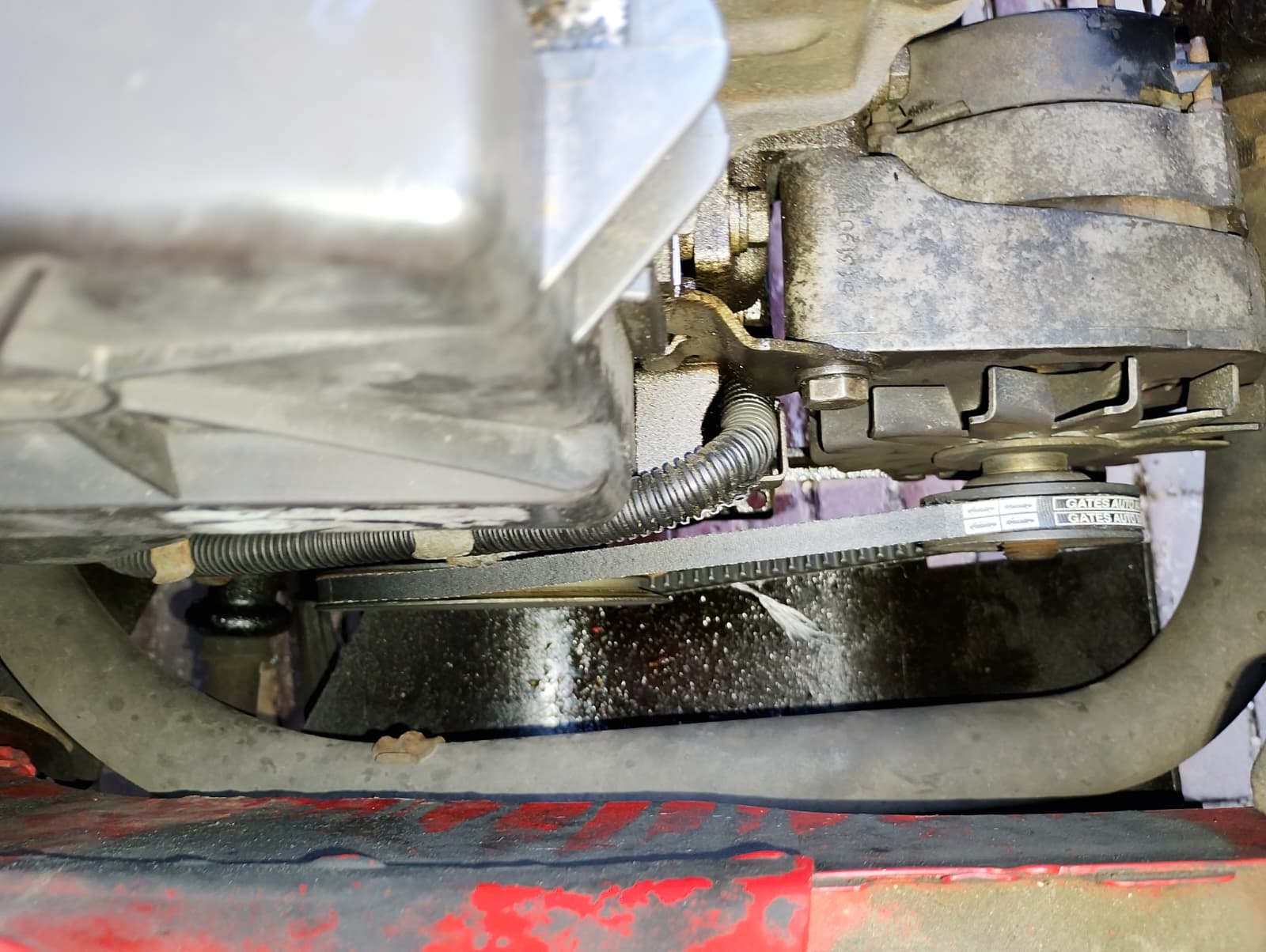

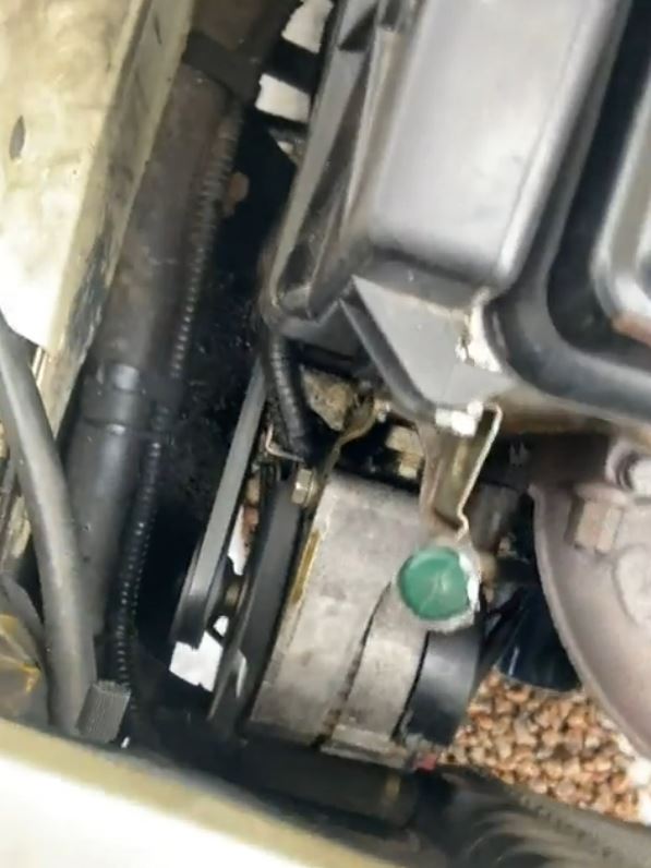

Dynamo poelie niet in lijn
in de bijlagen zijn twee foto's te zien van hoe de dynamo poelie niet in lijn staat met de poelie van de krukas. Het lijkt verder alsof het wel de goede dynamo is voor de beugel e.d. Het gaat hier om een Peugeot 205 1.1 liter uit 1991. De code die op de dynamo staat is S13190T.
Ik heb de snaar recent vervangen omdat die versleten was, en de nieuwe is binnen een paar dagen gaan rafelen, dus het is niet mogelijk om het zo te houden. Heeft iemand een idee hoe ik dit het beste aan kan pakken? Nieuwe beugel maken/bestellen, poelie verschuiven op de as, nieuwe dynamo kopen...?
Alle suggesties zijn welkom, alvast bedankt!
- dynamo 2.jpeg (282.92 KiB) 5653 keer bekeken
- dynamo 1.jpeg (174.99 KiB) 5653 keer bekeken
- smiley

Op basis van het dynamo typenummer krijg ik niks gevonden.
Het verbaasd me hoe de oude snaar het uitgehouden heeft, want dit is wel heel ver van elkaar.
Meestal kun je op diverse sites op basis van het kenteken een vervangende dynamo opzoeken, en zien of de pully van een nieuwe compleet anders is dan wat er nu op je auto zit.
Als je een andere bracket moet gaan maken, zit er onderhuids wel iets heel erg mis.
Als je de breedte van je snaar even opmeet, kun je ruw schatten hoever ie ernaast zit, als ik de lijnen zo doortrek.

de snaar is 1 cm breed. ik ben wat huiverig om zomaar een dynamo van 100+ euro te bestellen via zo'n site. ik heb al meerder malen gehad dat ze zeggen dat iets past, terwijl dat helemaal niet zo is. heb je misschien een idee hoe ik zeker kan worden of een dynamo past of niet?smiley schreef: 18 jan 2026, 18:18 Op basis van het dynamo typenummer krijg ik niks gevonden.

Niet bestellen, maar de afbeeldingen bekijken waarom dat de uitlijning zo af kan wijken.
In theorie heb je een pully nodig die iets van 2.5 centimeter verder uit zou moeten steken dan nu het geval is.
En als ik ernaar google, zijn die er niet.
De vraag is dus, wat hier gebeurd is.
Als ik dit zo bekijk en de snaar redelijk vlak langs die 90 graden hoek zie lopen waar de plastic slang in verdwijnt, lijkt het alsof je pully aan de motorkant te ver uitsteekt.
https://www.reddit.com/r/peugeot/commen ... ugeot_205/

dus je denkt dat er iets mis is met de krukas poelie?smiley schreef: 18 jan 2026, 21:56 Niet bestellen, maar de afbeeldingen bekijken waarom dat de uitlijning zo af kan wijken.

Geen diagnose, maar een begin voor jou om verder te kijken waarom er zo'n groot verschil zit tussen de 2 pully's.

Volgens mij zit die polie op de krukas verkeerd om
Daar zit volgens mij een bolling in (offset)
Zit met 3 boutjes vast op de krukas

dave van marion schreef: 18 jan 2026, 23:27 Volgens mij zit die polie op de krukas verkeerd om
Klopt, met wat mazzel zit je poelie verkeerd om.
FF de 3 boutjes 13 eruit en kijken of je de poelie om kunt draaien.
Nog geen 10 minuten werk en het kost je geen euro's

De bolling moet inderdaad aan de buitenkant zitten, en de schroeven duidelijk zichtbaar (wat bij jou niet is)
Hier zie je het goed op foto 6
https://www.pug205.nl/index.php?pid=5&sid=17

Update: jullie hadden gelijk! de krukas poelie zat verkeer om gemonteerd. halfuurtje bezig geweest en klaar is kees!
