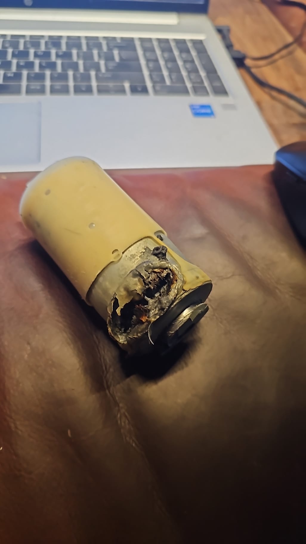

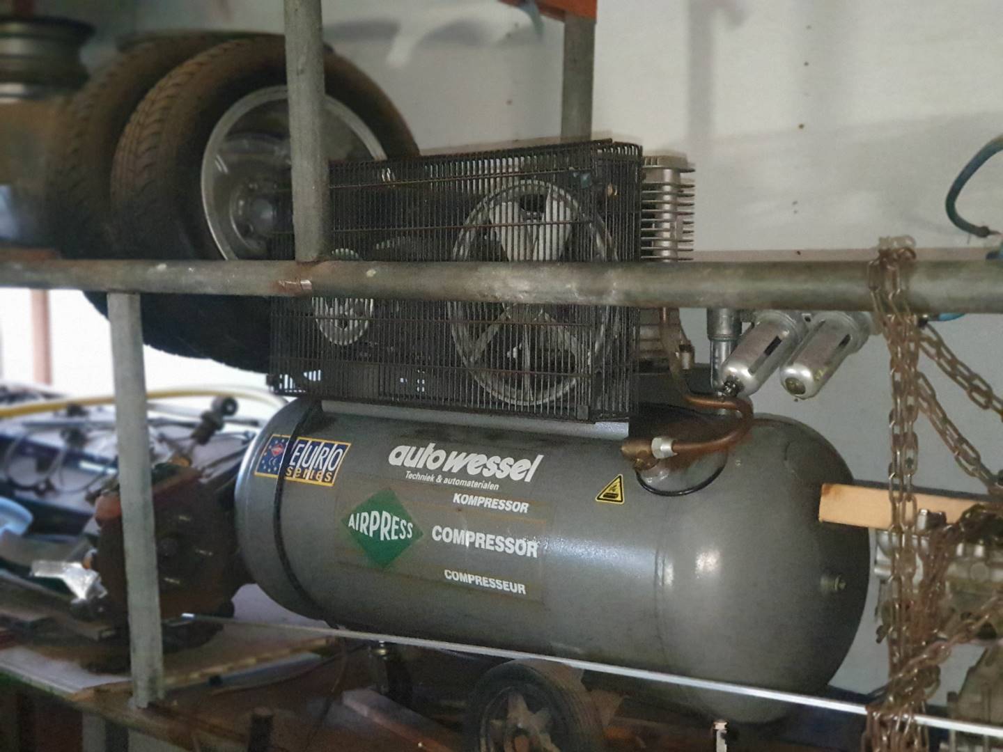

Mijn compressor wil niet meer starten ik heb nu deze, aanstaand weekend maar even naar kijken, maar ik vrees het ergste inmiddels 25 jaar oud ofzo.
Nu kost een vergelijkbare zon 1000 euro, maar had deze gezien bij HBM, iemand ervaring mee?

Heb zelf ook een low noise variant van airpress staan bevalt prima.

Als je de motor hoort brommen maar hij gaat niet rond is een nieuwe aanloopcondensator van een tientje wellicht al voldoende.

ja en toen begon die te roken, maar staat niks op die condensator.

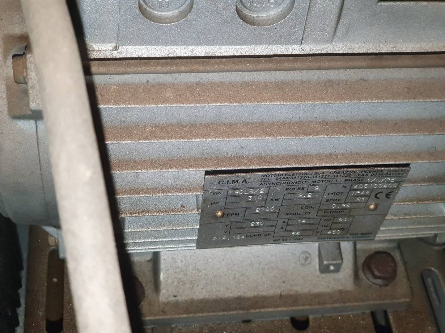

Staat op type plaatje van moter wel
En anders op de side van airpress de onderdelen tekeningen vragen /opzoeken
En daar verkoop ze ook wel de condensator

Als goed kan lezen is het 55uf en 450v
Kosten zo'n 15 a 20 euro

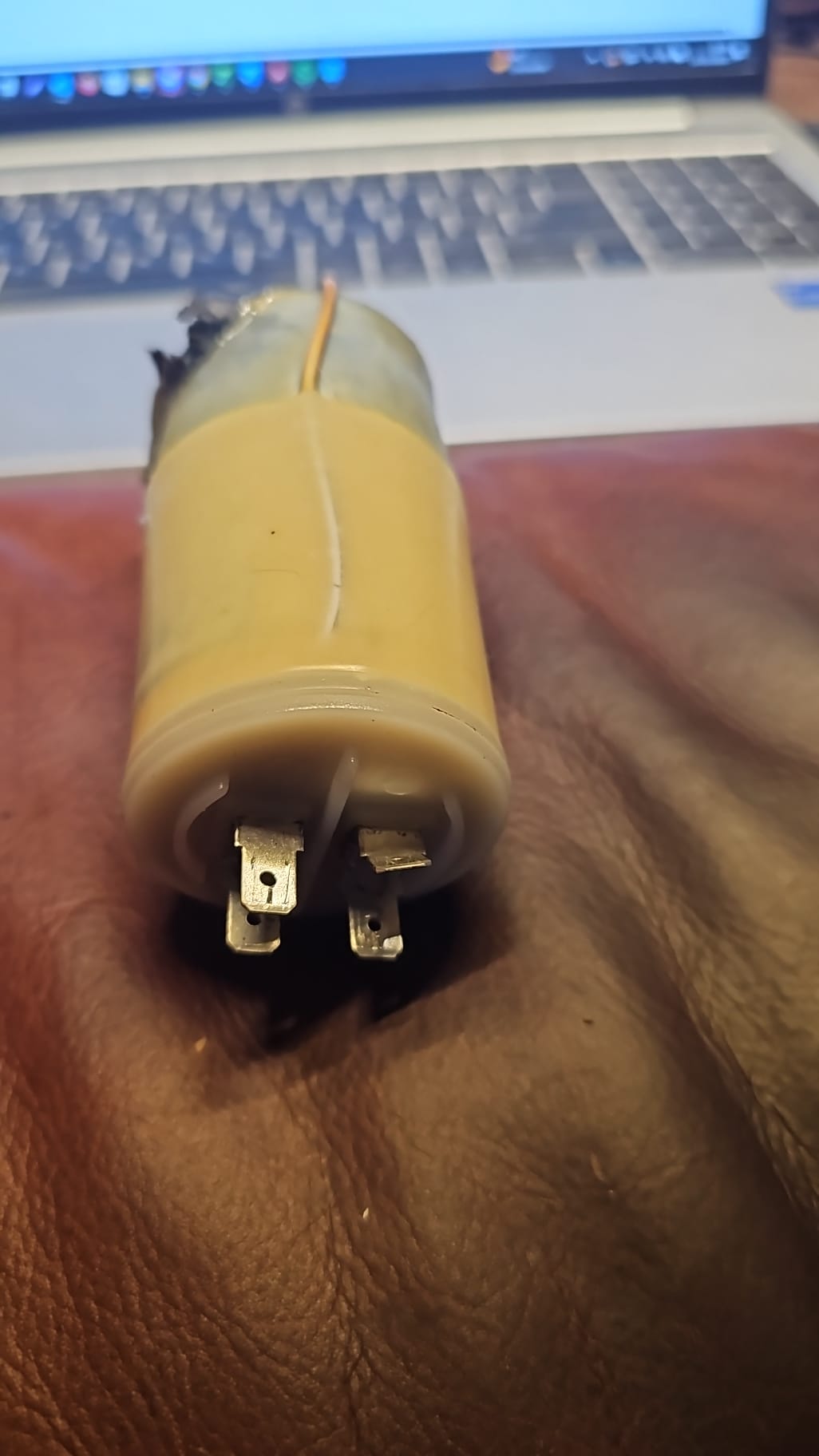

afmetingen kloppen, maar net als deze 4 aansluitingen, maar heb maar drie draden, stom geen foto gemaakt van hoe het zat

Dat is op zich niet zo moeilijk
Voeding op 1 kant en de andere 2 op de andere kant

Denk dat er ook wel kleuren op de draden staan

Ja klopt, alleen op deze condensator staat niks ook niet bij de aansluitingen.

Staat er ook geen tekeningtje in de deksel van de motor
- Luco
- Berichten: 30295
Re: Ervaringen met luchtcompressor
kijk ik even naar als de nieuwe condensator binnen is.
