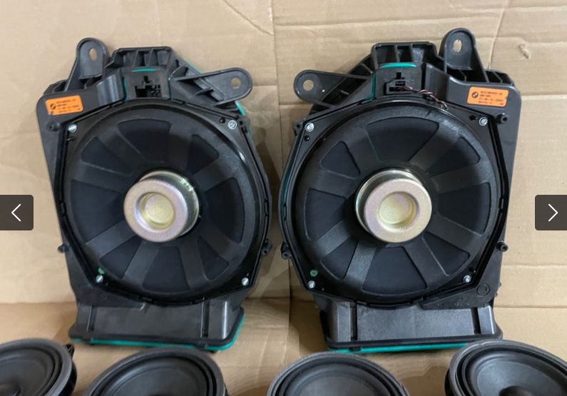

Ja is een leuke upgrade, verschil is erg groot. Je mag altijd keer komen luisteren. Voor deze specifieke set (pas veranderd met betere versterker en nieuwe underseat woofers) zit je op grofweg €1900,- incl btw ex montage.Twist schreef: 04 okt 2024, 13:19 Hey dit kan ook voor mij interessant zijn. G31 met Hifi Pro (dus level 1 upgrade). Valt wat tegen.
Wat kost zo'n Boxmore upgrade?
Ja dan heb je kans dat je ook kabels voor de subs moet trekken nog vanaf de kofferbak, en de sub behuizingen zal je dan ook nog moeten kopen.HSR schreef: 04 okt 2024, 13:26 Mooie set! De Base heeft niks. Dus ik moet sowieso die subs voor onder stoel kopen en de kapjes voor de A stijlen en het afdekplaatje voor in het dashboard. Daar zitten bij de Base dus ook niet eens een tweeter en speaker. Echt moeilijk kansloos die base.

Zo ziet een woofer voor onder de stoel er dan uit. Moet ik daar dan nog een extra behuizing voor scoren?
Ik kan in Duitsland een hele set HK met versterker kopen voor 1000 piek. Voor mij moet dat prima zijn.
