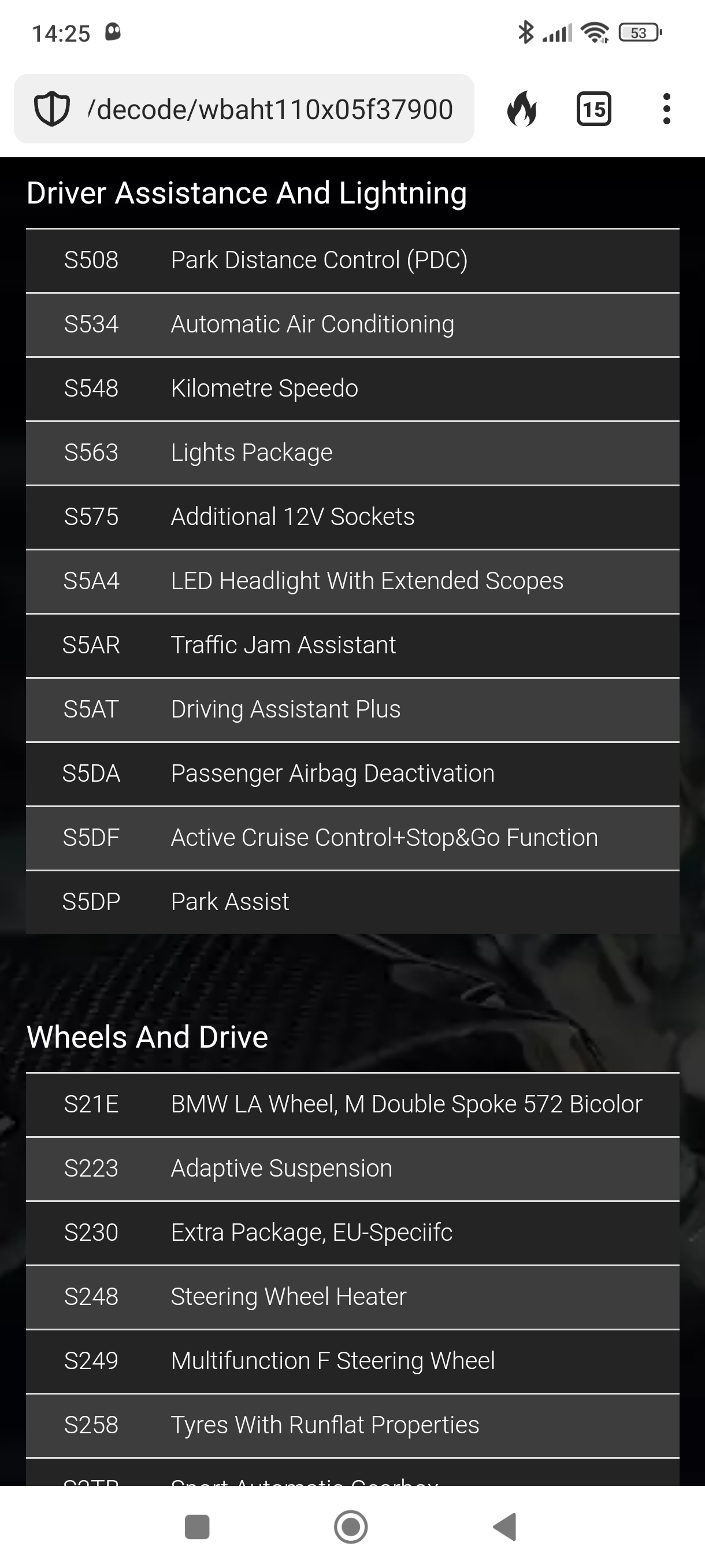

De optie lijst
- Screenshot_2024-09-27-14-25-52-844_com.duckduckgo.mobile.android.jpg (493.98 KiB) 5198 keer bekeken
- Berichten: 45045
Re: BMW X1 en het grote cruise control raadsel ...
Het moet ook eigenlijk wel hetzelfde zijn. Want hoe kan de CC anders stop&go doen als hij geen radar heeft en niet adaptief zou zijn?

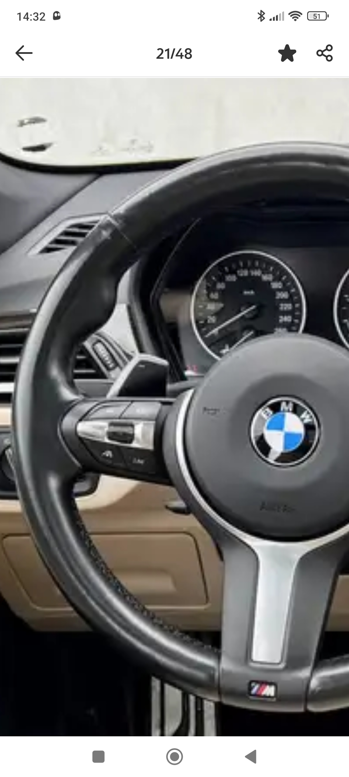

En foto van het stuur. Ik twijfel er ook niet aan dat er geen actieve cruise control met Stop en go functie op zit, maar waarom heet het geen adaptive cruise control, dit is de eerste auto waar ik actieve ipv adaptieve ben tegengekomen...

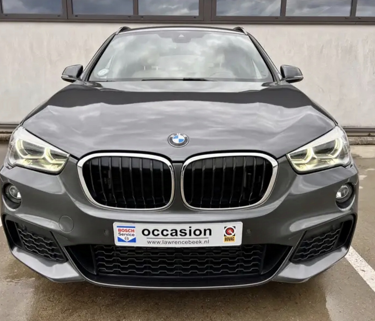

Dat stuur/de knopjes is in elk geval hetzelfde als mijn ex 4GC en die had ook ACC.
Onderin de voorbumper zie je dan ook de radar zitten (vierkant vlak).
- HarryC
- Berichten: 778
- Lid geworden op: 15 mar 2010, 13:25
- Locatie: Thuis
Ja en die zie ik dan weer niet...
- IMG_20240927_145603.jpg (320.36 KiB) 5169 keer bekeken
