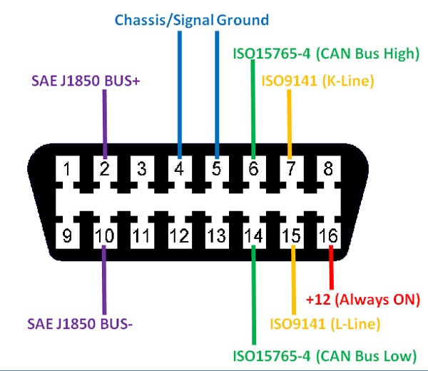

Verbogen pins in de OBD poort. Lampje erop, fijn tangetje voorzichtig weer 'samenvouwen'.

Ik heb geen adresje voor je, maar is even met een multimeter kijken of er 12 volt op pin 16 staat, en je aarde hebt op pin 4 en 5 niet handig als eerste bevestiging dat er inderdaad bedrading beschadigd zou zijn?

Kun je er zelf niet uitkomen? Met wat schema’s en een multimeter?

Ik heb inderdaad al wat YT filmpjes gezien met schema's. Lijkt me dat het wel redelijk simpel is op te lossen.
