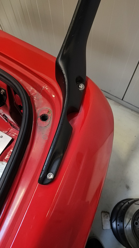

Hallo allen,
In het kader van verbeteringen, wil een verstevigingsplaat maken onder de spoiler voeten (binnenzijde van de wagen). Echter, dit is niet zo simpel als een strip plaatsen.
Om deze reden zat ik er aan te denken om een mal te maken zodat ik buiten de auto de mal na kan maken in aluminium, alleen is de locatie niet erg toegankelijk wat ook niet mee helpt.
Heeft iemand suggesties voor wat ik zou kunnen gebruiken om dit te realiseren, of een compleet anders voorstel?
Ik dacht aan iets van klei, dat kan ik wel op z'n plek drukken, maar het moet niet plakken / net genoeg plakken dat het blijft hangen maar toch makkelijk zonder vervorming weg te halen is.

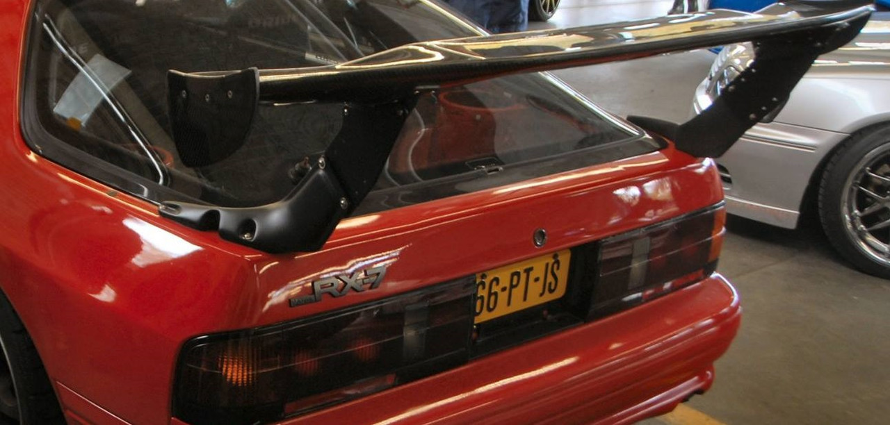

Wellicht geeft dit wat meer duidelijkheid over de uitdaging.
De spoiler staat niet recht boven de voeten. Dat wilt zeggen dat de spoiler achterover kantelt onder belasting wat gelijk verklaard waarom ik een versteviging wil maken. Het voorste puntje van de voet word opgetilt.

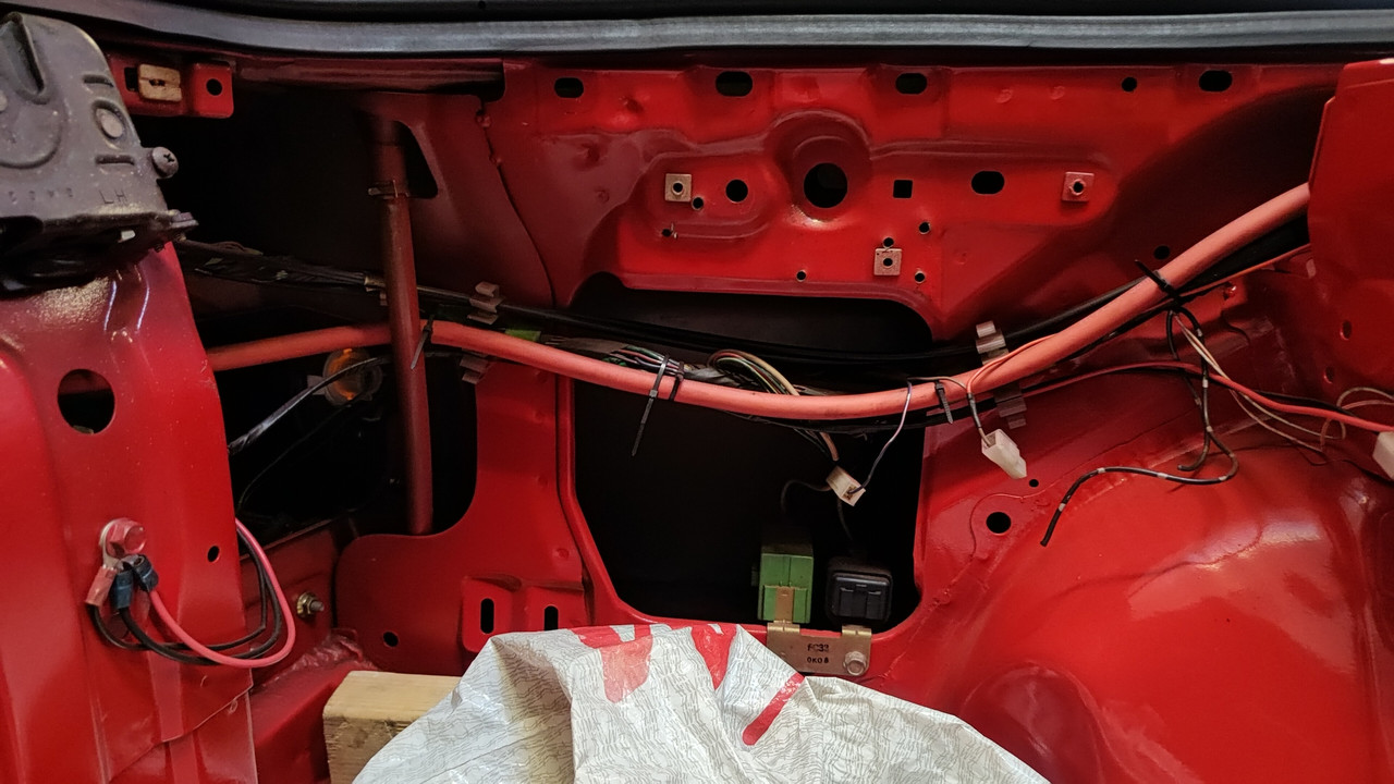

Op de foto zie je ook hoeveel ruimte ik heb. Ik moet door dat gat en dan omhoog om bij de boutjes te komen.
Dus wat ik uit eindelijk ook ga doen, de mal moet (gedeeltelijk) gekopieerd worden, ik hoef geen negatief te maken of iets. Het is enkel zodat ik (in verhouding) een makkelijke manier heb om de juiste vorm te krijgen die ik in het zwarte gat kan drukken.
3D scan lijkt me wel tof, wil ik nog eens leren om adv dat dingen te kunnen maken in solidworks. Maar ik betwijfel of ik een scan kan maken van de donkere krappe ruimte daar.
