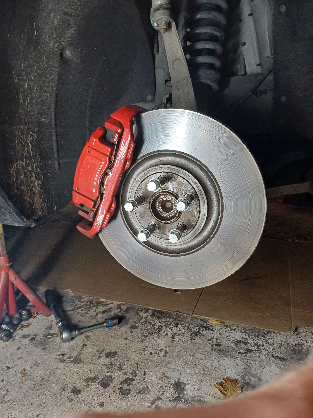

Een tijdje geleden was ik aan het experimenteren met remkoeling op mijn toenmalige auto, zodat de remmen op het circuit niet weer zouden oververhitten.
Dat experiment is niet goed gelukt omdat het teveel gedoe was om een slang van voldoende diameter te plaatsen.
Er was gewoon geen ruimte..(X100 XKR bj 2000)
Later vroeg ik mij af waarom ik niet gewoon twee EDF (zeg maar "electrische straalmotortjes voor modelvliegtuigen") op de naaf aan de binnenkant van de schijf had gemaakt.
https://nl.banggood.com/Powerfun-EDF-70 ... 12490.html
Dan is rijwind ombuigen minder relevant namelijk.
Ik vraag mij af of iemand dat hier al probeerde..
+ Een 70mm EDF kost 30-40€.
+ Er is geen regel electronica nodig denk ik, want aan/uit.
+ Kan ook koelen op langzame stukken en bij stilstand.
+ Weegt heel weinig, geen slang of grote duct nodig
De moderne EDF's geven echt een hele grote bak met lucht :hmmm:
Of kan dit niet gaan werken?
P.s. ik als track rookie ben niet thuis in wat er allemaal al op de markt is voor dit doel.
Ik heb nog geen EDF's als remkoeling gezien..(reden? :hmmm: )

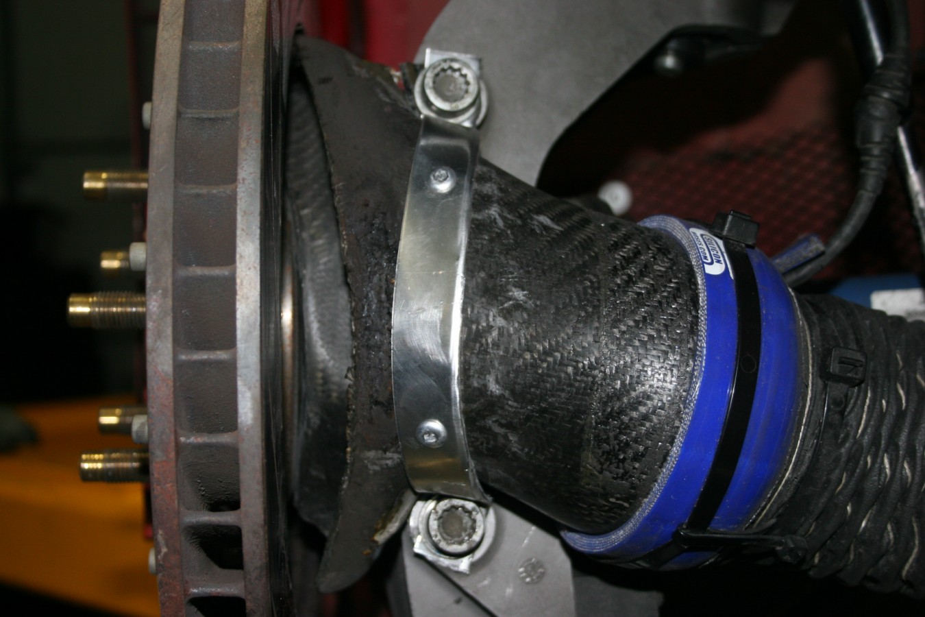

Wat mijn ervaring is dat de lucht echt wel geforceerd naar de remmen toe moet, waar wil je de lucht vandaan halen, als je bv 140 rijdt en geen slang hebt waar de lucht doorkomt denk ik dat die te weinig lucht gaat blazen.
Mooiste is een remduct die op de binnenzijde van je naaf/schijf blaast, zon los slangetje naar je remmen helpt wel iets, maar veel minder dan een duct op maat.
Belangrijkste is om eigenlijk maar 1 mm van je schijf naaf af te zitten, als het twee of drie cm is wordt de lucht bij hogere snelheden gewoon weggeblazen.

Op mijn M3 heb ik brake ducts op de plek waar de mistlampen zaten en die worden dan via een slang bevestigd op een ankerplaat die achter de schijf zit (https://voss-competition.de/en/produkt/ ... 6-316i-m3/). Ik kan mij voorstellen dat daarvoor bij jou auto geen ruimte is in de voorbumper.
Bij de M2 gebruiken ze ook wel de volgende oplossing, dan zijn de brakeducts aan de draagarmen bevestigd onder de auto, die dan via slangen op dezelfde manier als bij mijn oplossing naar de schijf gaan: https://www.motorsport24.nl/en/product/ ... e-cooling/. Is dat geen idee?
Overigens is remkoeling wel een van de beste upgrades die je kunt aanbrengen op een trackday auto.

Wat ik op mijn M3 gedaan had was gewoon een gat in de ducting voor de radiator maken, daar een slang op aansluiten en die aan de naaf vast maken zodat je lucht naar de schijf geleid.

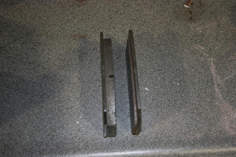

Zo'n ankerplaat als Luco laat zien kan wel maar maakt het niet noodzakelijk veel beter, helpt wel altijd iets. Dit ligt ook heel erg aan de schijf. Een geventileerde schijf heeft vanes aan de binnenkant en die werken als een centrifugaal pomp als je rijd. Daarom is het ook belangrijk dat je de schijven in de juiste draairichting monteerd. Maw de schijven zuigen vanzelf al lucht aan. Bij straat auto's zit de inlaat meestal aan de zijde van de velg, omdat er aan de binnenkant van de naaf een afdekplaat zit. Ik had AP Racing schijven met alu hart, die hebben hun inlaat aan de kant van de naaf zitten en dan zijn koelslangen veel effectiever omdat je de lucht door de schijf heen blaast, versus gewoon tegen een banco schijf aan blazen. Ik had de slangen gewoon met een tie-warp aan de naaf zitten, werkte prima.
Voor je auto en de radiateur opening heb je een hoge druk gebied, daardoor stroomt er lucht door de radiator en dat zelfde zorgt ervoor dat er lucht door de slangen naar je naaf toe stroomt. Mistlamp gaten gebruiken etc kan ook maar meestal werkt lucht uit de radiatorducting net zo goed.

Bert ///M3 schreef: 19 jan 2024, 18:30
Hier niet mee eens, het verschil- met de standaard remkoeling en deze was heel erg groot op de seat, met name op circuits als bv zolder, daar was het het verschil tussen remmen weg nog voor de pitsstop of gewoon een uur kunnen stampen.
Zo'n plaat lijkt me ook erg effectief inderdaad.

Kan hoor, verschilt per setup. Ik had bij mij het uiteinde van de slang zo ongeveer in de bell housing zitten, zeg maar aan de linker kant van waar de klem zit op jou foto.

Bericht door Luco » 20 jan 2024, 13:44
wel de blokjes geheel opremmen he :lol:

JagOnTrack
Berichten: 265
Lid geworden op: 27 nov 2020, 21:08
Auto: Jaguar XKR (Performance pack)
Re: Is (electrisch) geforceerde remkoeling iets wat geprobeerd is als track mod?
Bericht door JagOnTrack » 20 jan 2024, 16:18
Luco schreef: 20 jan 2024, 13:44 wel de blokjes geheel opremmen he :lol:
Daar is iets blijven hangen?
Of loopt schijf niet in het midden van de remklauw?
Bij mijn autootje nog gelijkmatig nu😉..
