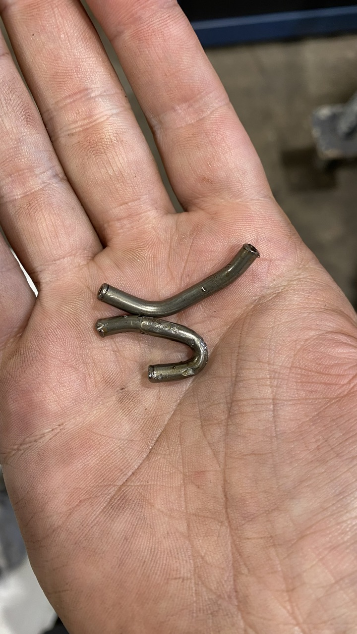

Als je het carter loshaalt, kijk dan ook even naar de oliesproeiers. Kleine moeite als je het los hebt.
Donor blok van mij lagen 2 van de 6 onder in het carter.
Een lager dat er uit ligt hoor je op gegeven moment wel maar rijd er niet per se minder om. De herrie word opgegeven moment wel zo groot dat je stopt.
In de ochtend naar m’n werk niet echt wat geks gemerkt, maar de rit na het werk Duitsland in wel wat vreemd getik na 100+ km gereden te hebben. Terugweg niet afgemaakt omdat het risico alles in elkaar te draaien mij te groot was.
Dus opzich goed om nu al te kijken, hopelijk valt het mee.
