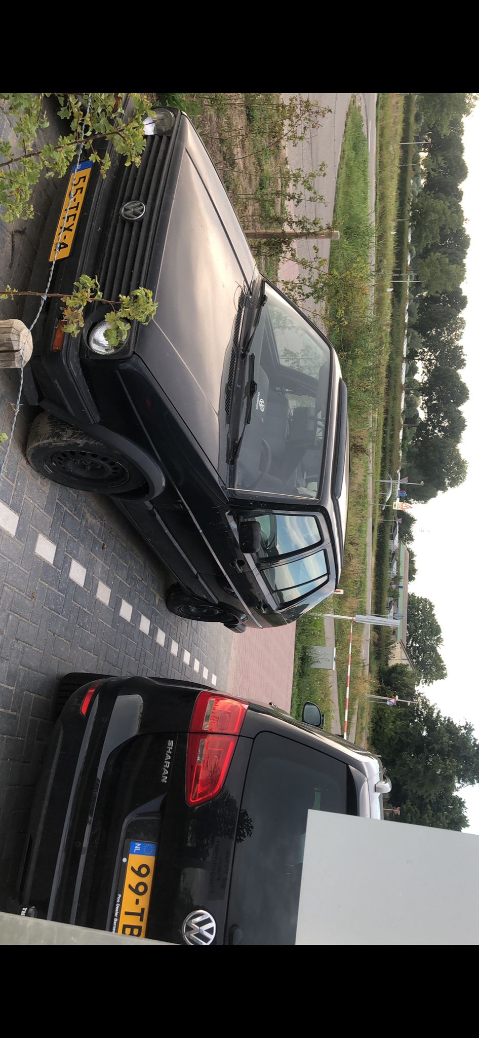

Ik ben een golf 2 1990 aan het opknappen van mijn tweelingbroer. Hij heeft namelijk zijn avontuurtje opgegeven, omdat hij onmogelijk 1 specifiek onderdeel kan vinden (die wel blijkt te bestaan). Ik hoop dat jullie mij de juiste richting op kunnen wijzen. Ik weet zelf niet bijzonder veel van auto's, dus alle advies is welkom (graag wel on-topic).
Het gaat om een golf 2 uit 1990, zoals op de foto. Maar er zijn enkele wijzigingen aan wat er aanvankelijk in zat:

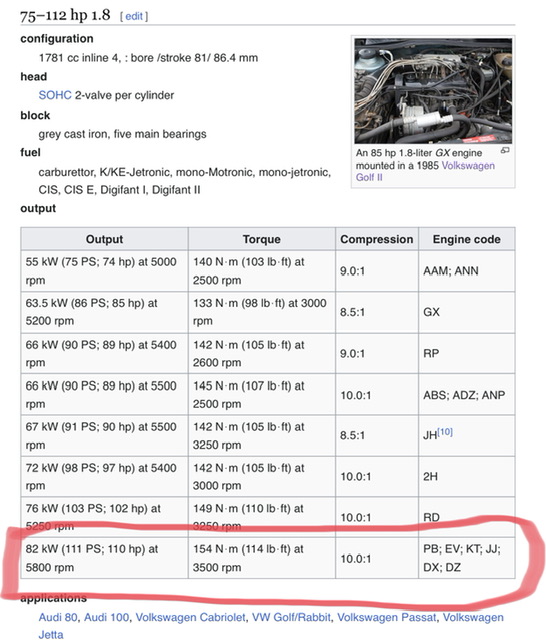

Als je een passende kabelboom voor de motor zoekt, en een generieke die bij dit chassis hoort kom je al een heel eind. Deze auto heeft geen startonderbreker volgens mij dus aansluiten is redelijk eenvoudig.
Even wat gekopieerd van wiki:
Jouw motor type staat tussen deze lijst, maakt het zoeken naar een kabelboom wat makkelijker.
