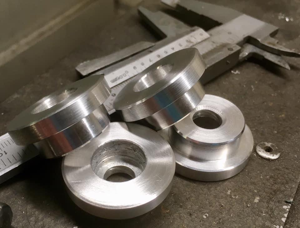

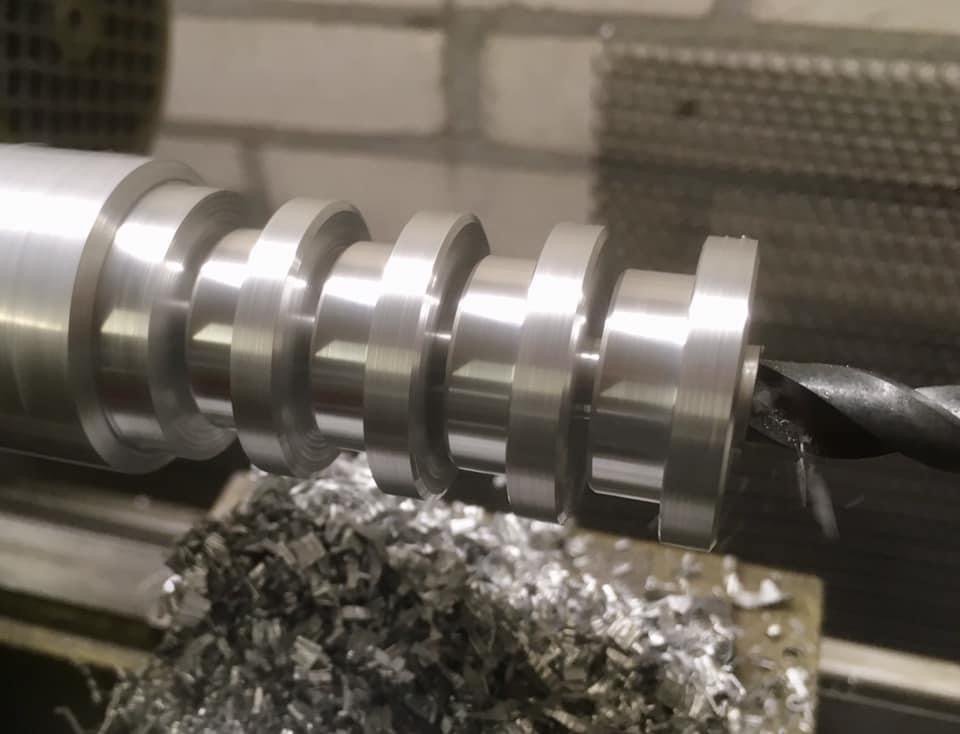

Heb nu maar eens alu afstandsbussen gemaakt voor de vlakke bodemplaat.
Nog erg amateuristisch, maar uiteindelijk zie je er niks van.
Ik wil er graag meer mee doen, maar het is niet mijn vakgebied, dus tips en trics zijn welkom.

Netjes gedaan met karteling erop.
Als de volle diameter over heel de lengte ook nog een functie heeft, is het prima zo. Anders kun je de diameter nog "verjongen" in het midden voor gewichtsbesparing. Niet echt nodig maar leuk als oefening voor een volgende keer misschien.
Soort kegel van beide vlakken naar het midden draaien. Geen idee of het potgaten zijn en er in het midden vol "vlees"/materiaal is of dat het 1 doorlopend draadgat is. Daar moet je dan rekening mee houden met hoeveel materiaal je overlaat in het midden. Door een zeskant bout met een moer erop in de drieklauw te steken en de afstandsbus erop te draaien tot die aanloopt op de aanlegvlakken van de klaauwen, kun je dan voorzichtig materiaal afdraaien.

Heb het nog niet in mijn eigen schuur. Maar op het werk wel wat ervaring met conventioneel verspanen, dus niet computer gestuurd.
Als er passingen gedraaid gaan worden, heb je al snel veel gereedschap nodig.
Zodra de steekbeitel erop gaat, niet vergeten deze uit te klokken. Dat wordt heel vaak vergeten. Een paar mm diep is geen probleem. Maar bij een grotere diameter noodzakelijk.
Werkstuk ziet er prima uit. Oppervlakte ruwheid van de kopsekanten zien er prima uit, dus de beitel heeft goed verspaand.
Veel verspaanplezier

Ja met gereedschap kan je helemaal los gaanyorick schreef: 22 dec 2023, 16:35 Heb het nog niet in mijn eigen schuur. Maar op het werk wel wat ervaring met conventioneel verspanen, dus niet computer gestuurd.
Veel verspaanplezier![]()
Heb nu een paar snelwisselkoppen, dus das een keer uitklokken en dan moet het goed zijn, als je gaat boren moet je ook elke keer de koppen uitlijnen als het preciesiwerk is, maar zover ben ik nog lang niet
Tappen en draad maken doe ik nog maar met het handje.
Ook het koelen, wanneer doe je dat nu wel en wanneer weer niet.

Bij het boren koel ik meestal wel, puur om de spaan uit het gat te krijgen. Bij verspanen met een beitel meestal niet, omdat het grootste deel van de warmte wordt afgevoerd met de spaan. Bij een goede opspanning geef ik wel eens 5mm voorzet (voordraaien dus het grove werk) dan gaat er ook koeling op. Zie de koeling in de meeste gevallen als middel om de thermische uitzetting van het materiaal in te perken. Dus tijdens draaien van een passing, koelen.

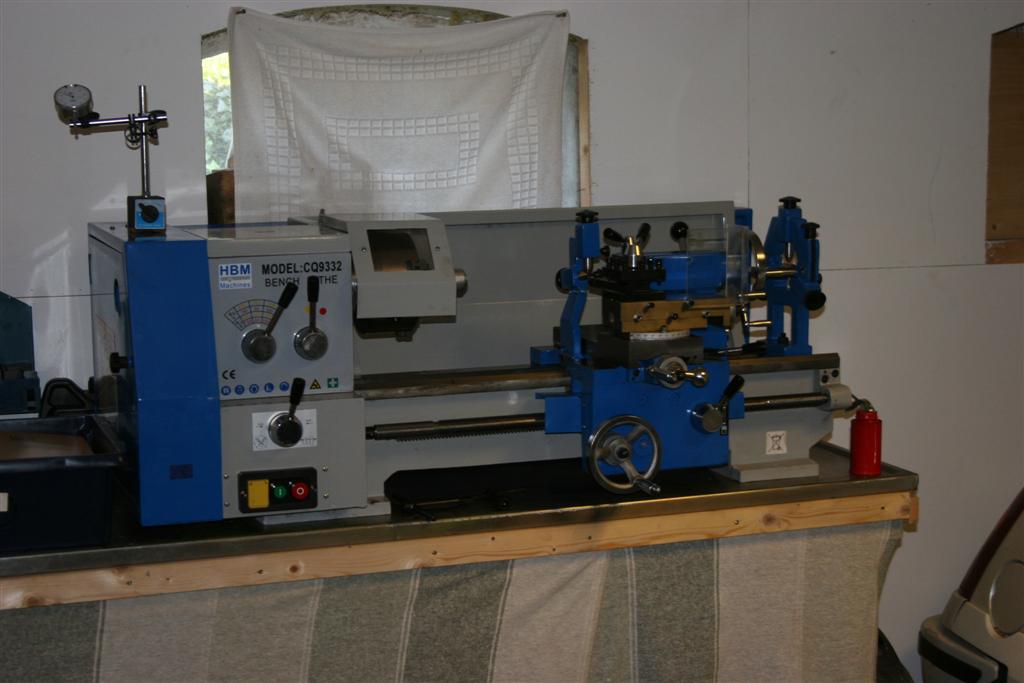

Ik heb deze staan
Ik heb deze staan

Welke afsteekmessen gebruiken jullie, ik heb er nu een met wisselplaatjes van HBM maar die komt niet erg diep en loopt vast, of ik doe iets verkeerd?

Centerhoogte afstelling is erg belangrijk, maar dat zul je vast al goed doen. Zie ook een klok op de bank staan. Zet deze met de magneet op het bed van de draaibank en de klok/taster op de beitel houder. Bedoel de metalen strip waarin de wisselplaten gemonteerd zitten. Vervolgens met de dwarsslede meten over de lengte van die strip laten we zeggen binnen 0.10mm afstellen. Toerental lekker laag en voeding met de hand. Gaat het lekker kun je de toeren verhogen om het proces te versnellen.

Is het een insteek of een afsteek? En met of zonder spaan breekgroef? En welk materiaal steek je en waarmee smeer je? Staat de centerhoogte goed?Luco schreef: 22 dec 2023, 19:26 Welke afsteekmessen gebruiken jullie, ik heb er nu een met wisselplaatjes van HBM maar die komt niet erg diep en loopt vast, of ik doe iets verkeerd?
Leuk topic wel
OnlineLuco
- Berichten: 30294
Re: Algemene draai en verspaantopic
afsteek, nu heb ik het maar doorgezaagd met de ijzerzaagHJ2 schreef: 22 dec 2023, 21:19Is het een insteek of een afsteek? En met of zonder spaan breekgroef? En welk materiaal steek je en waarmee smeer je? Staat de centerhoogte goed?Luco schreef: 22 dec 2023, 19:26 Welke afsteekmessen gebruiken jullie, ik heb er nu een met wisselplaatjes van HBM maar die komt niet erg diep en loopt vast, of ik doe iets verkeerd?
Leuk topic wel![]()
spaan/breekgroef zegt me al niks, niet gesmeerd.
materiaal was alu

Aluminium kun je smeren met wasbenzine (met een kwastje) maar belangrijker is een goede spaanhoek van je plaatje (of handgeslepen steekbeitel)
Als je een opgebouwde snijkant krijgt helpt een spaanbreekgroefje. Dan nog juiste toerental bij de diameter, aanzet ec…
Tegenwoordig kom je een heel eind met het juist gekozen snijplaatje met een fijne coating

Zodra je iets dieper gaat afsteken is het idd fijn om te koelen/smeren voor de afvoer van de spaan, net als bij het boren.
Tegenwoordig met de wisselplaten is wel wat makkelijker. Vroeger stond je de beitels zelf te slijpen, spaanhoek, wighoek, vrijloophoek. Paar beitels verder kon de rits weer over de slijpsteen om die te vlakken. Voor mijn tijd
Gebruik je wisselplaat alleen voor het zelfde materiaal of harder materiaal. Dus wel van alu naar staal maar niet omgekeerd.

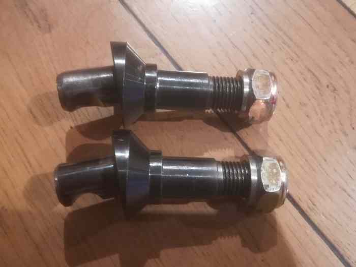

Voor de hele handige verspaners:
Wat zou dit mogen kosten om te maken? Ongeveer 8 stuks? De hoek van 15 graden is de uitdaging denk ik?

Lijkt me iets wat gehard is? Wat is het?Rolf205 schreef: 01 mar 2024, 12:49 Wat zou dit mogen kosten om te maken? Ongeveer 8 stuks? De hoek van 15 graden is de uitdaging denk ik?
Die 15* hoek valt toch wel mee....
Eerst de rechter zijde draaien en compleet afmaken.
Cilindervormig malletje maken met een pasgat voor de rechter cilinder onder een hoek van 15* .
(Moet er even goed over nadenken, zodat de twee hartlijnen naar wens uitkomen.)
Halffabricaat in het malletje klemmen, malletje inpsannen en de rest draaien en de inkeping frezen.
Ik ben slecht in prijzen, zit altijd te laag als ik voor mezelf weer eens wat ontworpen heb.
1 of 8 stuks zal niet zoveel verschil in zitten, het voorbereidend werk zitten de echte kosten in.
Iemand vinden die dit soort "kleine klussen" nog betaalbaar wil doen is misschien wel het grootste probleem.
Ps er zijn sites waar je een 3d model kan uploaden, je krijgt een prijs terug en kan eventueel meteen bestellen.
Zelf geen ervaring mee.

Het zijn fusee pennen om draagarmen met uniballs op een peugeot te monteren.
Ze zijn er ook zonder hoek er in en die kosten de helft. Deze kosten 120,- per stuk en denk dat het inderdaad gehard staal is.

Ik denk niet dat je ze zelf voor dat bedrag kan maken

Ik denk ook dat het niet mee gaat vallen bij deze aantallen.

Conventioneel uit een stuk zal lastig zijn. Opzetten in CAD en laten bewerken op een 5 assige bank.
Materiaal met een hogere vloeigrens heb je meer aan dan gehard staal.
