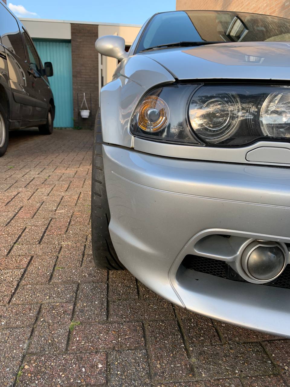

Gezien ik onverzien perongeluk voor weinig een originele style 85 18'' breedset recent heb aangekocht vroeg ik me af wat er allemaal komt kijken met het uitrollen van de wielkasten. Dit omdat de bandjes achter van 265 breed net iets te ver uitsteken.
Ik zat eigenlijk al voor de voorschermen te denken om M3 exemplaren te halen en mbv tig lassen de kieuw dicht te maken zodat het OEM+ blijft. Alleen zit ik met achter een beetje met de vraag hoe ik dit het beste kan aanpakken.Afbeelding[/img]

Nouja lakwerk is niet 100% meer, zit al roest op de wielkasten+ beide dorpels voor. Dus ik wilde dat op die manier meepakken. Wilde eigenlijk zo dicht mogelijk bij een originele uitstraling blijven zegmaar.
Qua velgenset keuze vond ik dit wel de mooiste optie, vandaar dat ik hem ook gehaald heb. Vond het te saai eigenlijk om er standaard BBS RS/CHR onder te zetten die achter ook net zo breed zijn. Meer omdat je dat ook veel vaker tegenkomt.

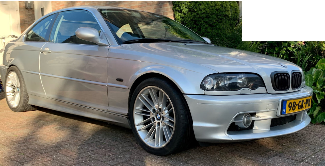

Bericht door Ninjaerpel » 09 aug 2023, 18:51
Het liefste wil ik het resultaat qua uitsteken ongeveer hieraan gelijk hebben.

De banden lijken net iets uit te steken. Zijn de velgen wel flush? Dan zouden smallere banden getrokken wat kunnen helpen. En die -camber voor.
Persoonlijk zou ik alleen rollen overwegen als dat aan de binnenkant ruimte maakt.
Wel aardige velg voor een e46, nooit eerder gezien.
