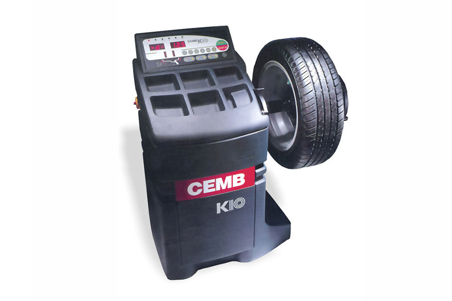

Ook ik heb ooit in het begin van mijn bedrijf een simpele balancer gekocht. Dat ding voldoet echt vanaf dag één (ergens in '99/2000), het einge wat we weleens doen is hem kalibreren en schoon houden. Wanneer je er een koopt die onder de 100 toeren loopt hoeft er ook geen kap overheen, daarom had ik deze i.v.m. de ruimte gekocht. Ding voldoet nog goed, en is nu zelfs nog te koop.
