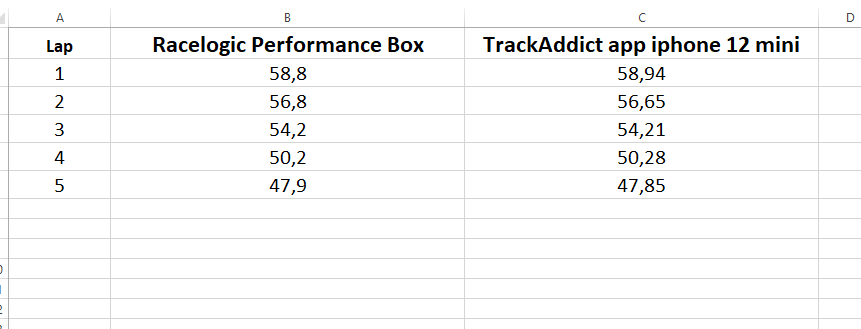

Gisteren het verschil tussen de GPS ontvangst van Performance Box en iPhone 12 mini (via TrackAddict) direct maar even 'wetenschappelijk' getest en in cijfers vastgelegd. Toch wel een verrassende uitkomst. Had verwacht dat TrackAddict er vaker en meer naast had gezeten. De verschillen (in mijn testsituatie op lage snelheid op een industrieterrein) zijn gewoon heel erg klein, hetgeen in het voordeel van iPhone en TrackAddict spreekt als je casual rondetijden en videobeelden wilt capturen. Voor de diepgang blijft Performance Box de beste tool.
Hieronder de gemeten verschillen:
Schermafbeelding 2023-07-09 123253.png (11.66 KiB) 18981 keer bekeken
