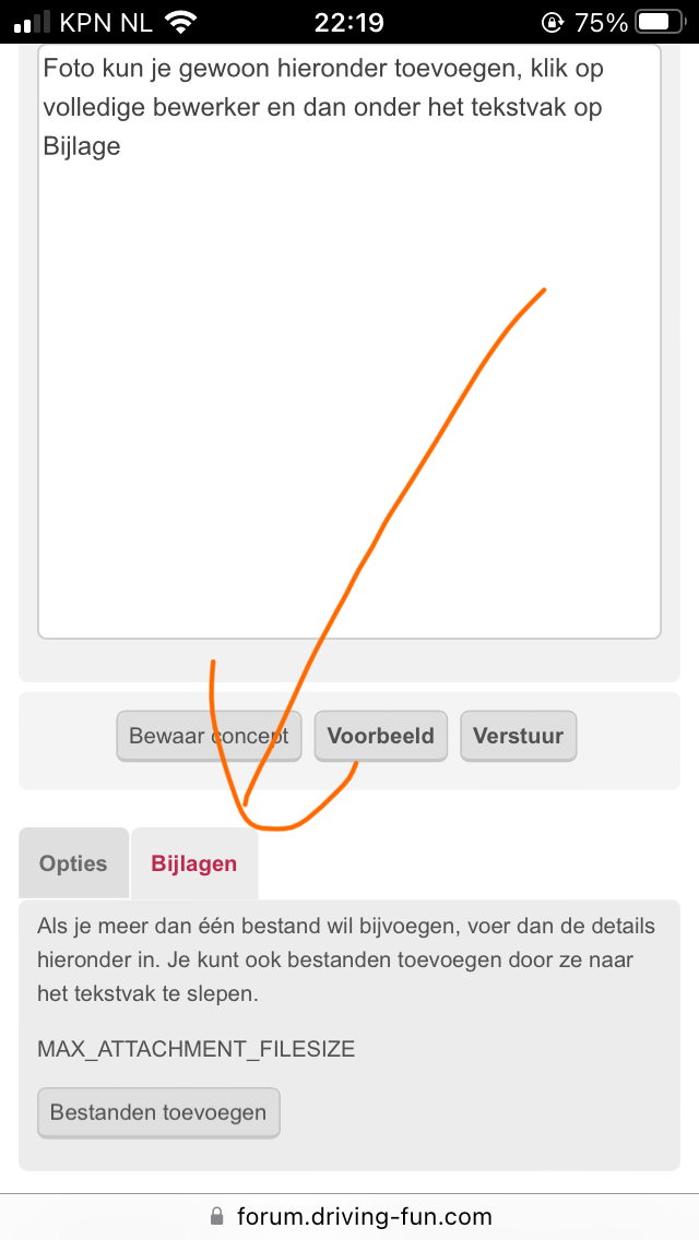

Foto kun je gewoon hieronder toevoegen, klik op volledige bewerker en dan onder het tekstvak op Bijlage —> voeg toe —> plaats in tekst

Als ik de foto er in probeer te zetten. Zegt ie bestand te groot.
