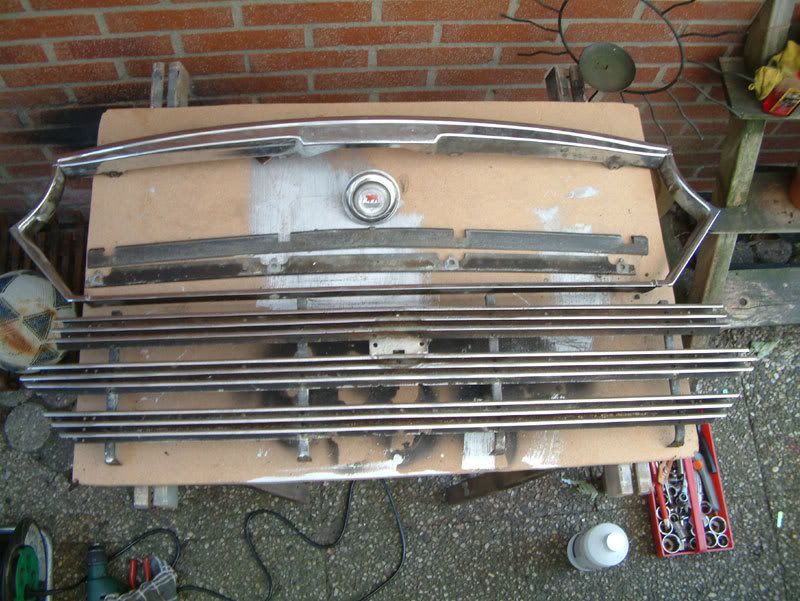

De bumpers werden schoongemaakt, de achterzijde werd ontroest en zilvergrijs geverfd. Die konden ook weer gemonteerd worden.
Ook de grille ging compleet uit elkaar. Ik weet niet hoeveel popnagels ik doorgeboord heb, maar het waren er meer dan 50. Elke lamel en elke steun werd ontroest, net als het 'frame'. Ook deze onderdelen werden weer gelakt. Daarna heb ik de hele grill met schroefjes en zelfborgende moertjes weer in elkaar gezet. Een grote Meccano bouwdoos!
[img:800:601]http://i163.photobucket.com/albums/t310 ... 00_032.jpg[/img]
[img:800:600]http://i163.photobucket.com/albums/t310 ... 00_035.jpg[/img]
Ik heb de grille geschroefd omdat het chroom vrij slecht is. Als ik het geld er voor heb wil ik de grill opnieuw laten verchromen. Op deze manier kan hij weer vrij eenvoudig gedemonteerd worden.
