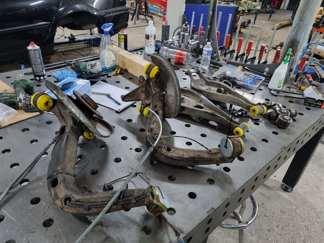

In de afgelopen jaren ben ik samen met mijn kameraad geregeld naar de ring geweest en dit deden we met standaard auto's of een keer met de motor maar niks aparts. Elke keer was dat reuze gezellig en zie je de mooiste geprepareerde wagens rond gaan.
Om dat toch wat serieuzer op te pakken hebben wij een E46 gekocht welke helemaal standaard was met een goeie 300k op de klok.
Het gaat hier om een redelijk afgetrapt beestje waarvan de achteras helemaal aan gort was.

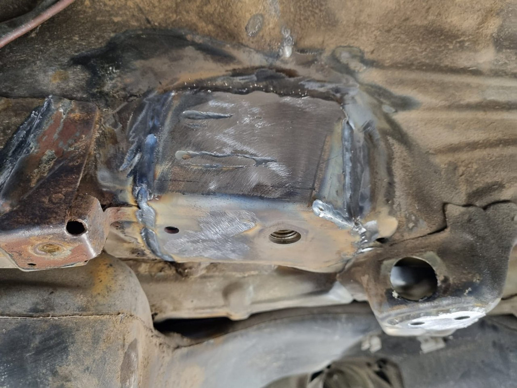

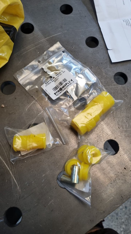

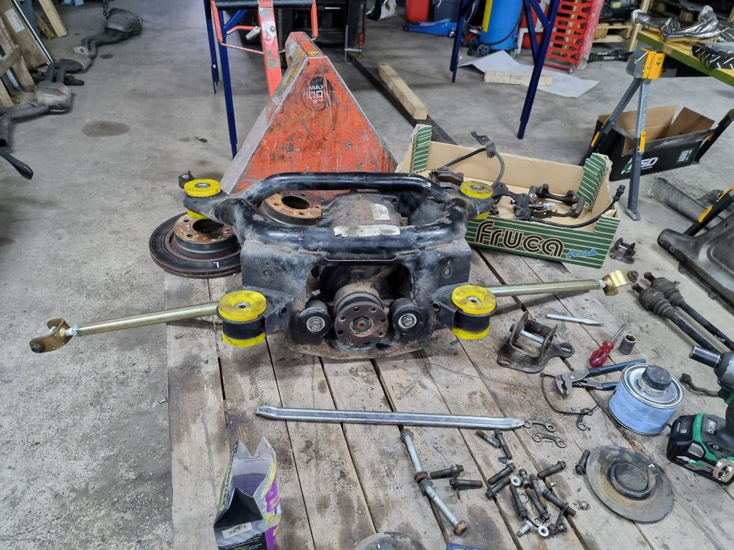

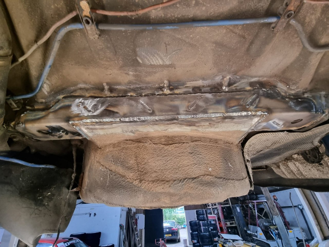

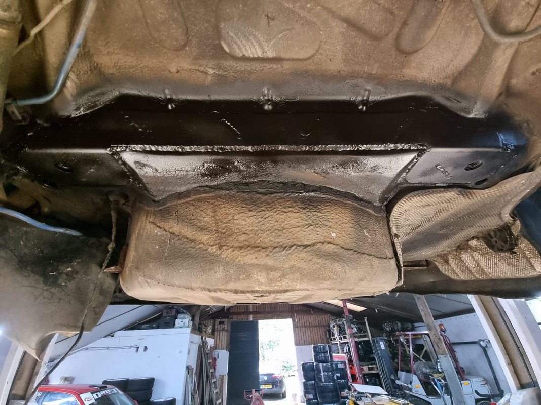

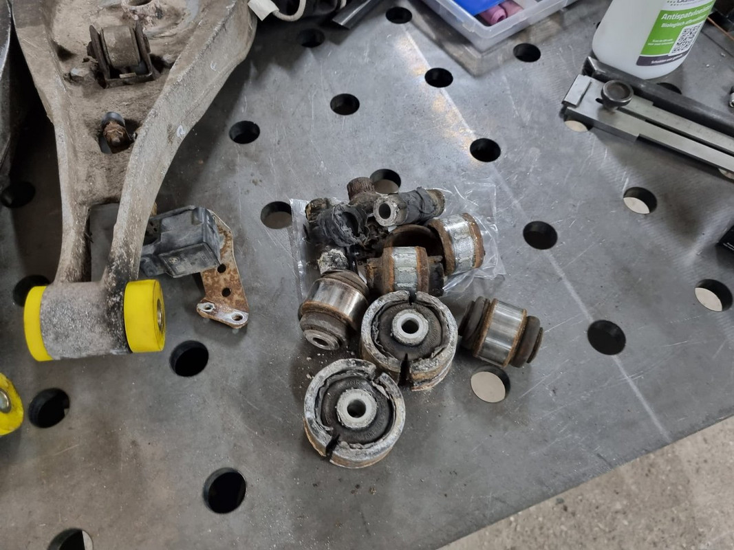

Dus hebben we er voor gekozen om het volledige onderstel in de Strongflex te zetten en het chassis te gaan verstevigen waar het subframe gemonteerd zit.

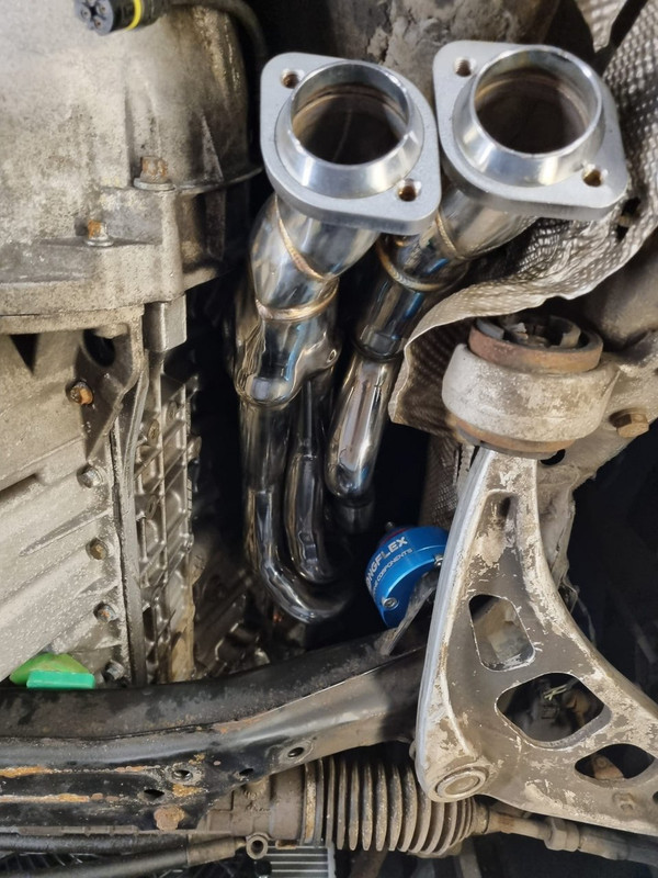

Als de boel toch helemaal los ligt pakken we meteen de aandrijfas aan d.m.v. een nieuwe hardy en lager. Ook was dit een uitgelezen kans om het schakelmechanisme aan te pakken. Hier willen we nog wel een vaste shortshifter op zetten.
Ook kun je hier mooi zien dat de oem steunen zijn verwisseld voor strongflex steunen.

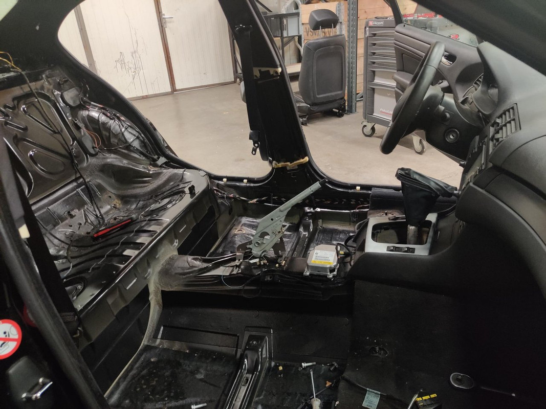

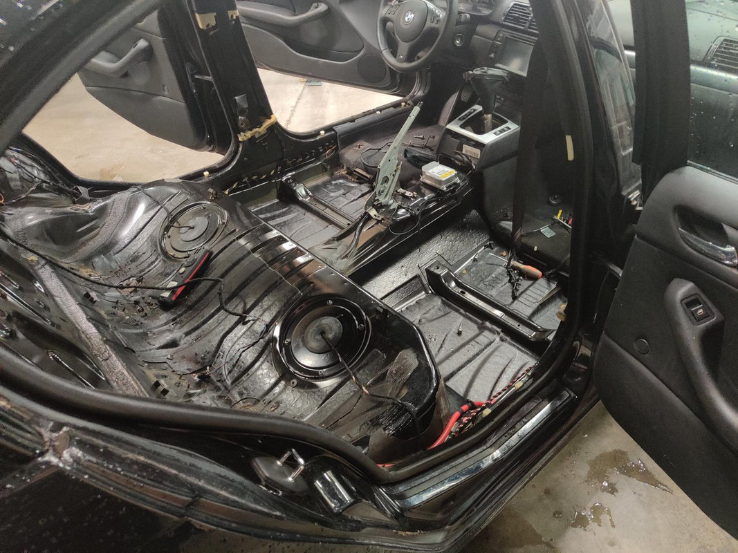

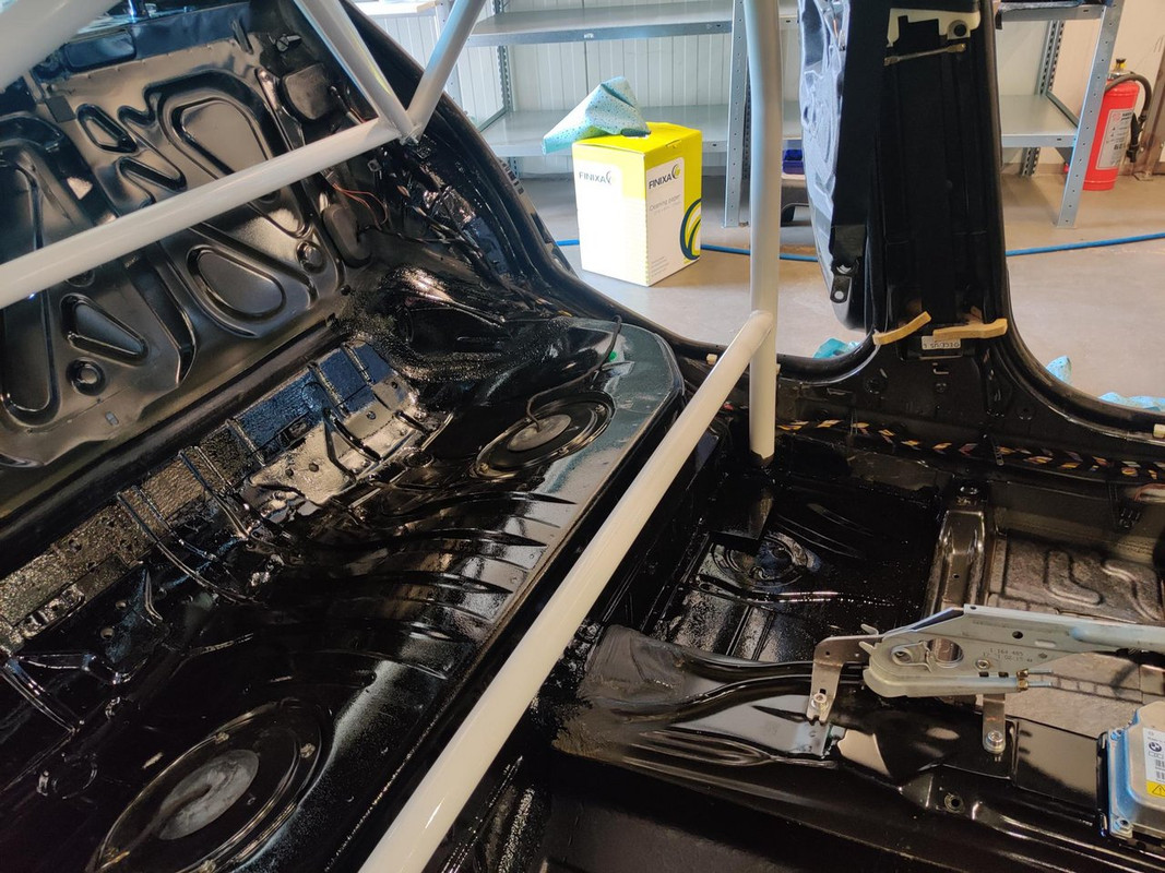

Het interieur is volledig gestript behalve het dashboard en een klein stuk voortapijt om nog een klein beetje demping te hebben met lange ritten. Deze 325i blijft namelijk ook op kenteken staan dus een klein beetje comfort is wel wenselijk.
Bitumen verwijderd met een verf föhn omdat droog ijs helaas niet zo goed werkt bij de bmw bitumen.

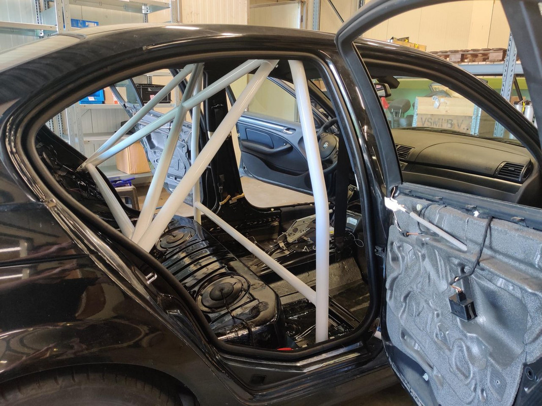

De rolkooi heb ik wit gespoten en pas gemaakt zodat het netjes kan worden gelast.

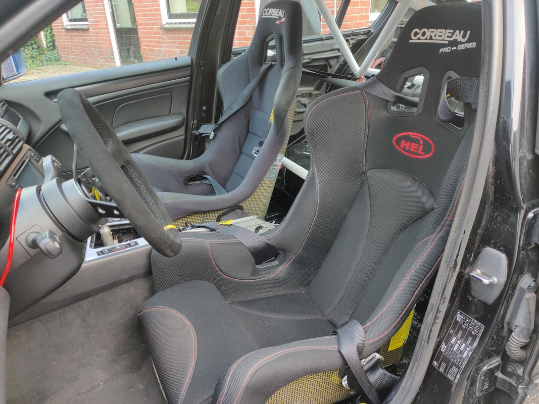

Na het lassen van de kooi hebben we de kevlar stoelen en omp gordels gemonteerd.

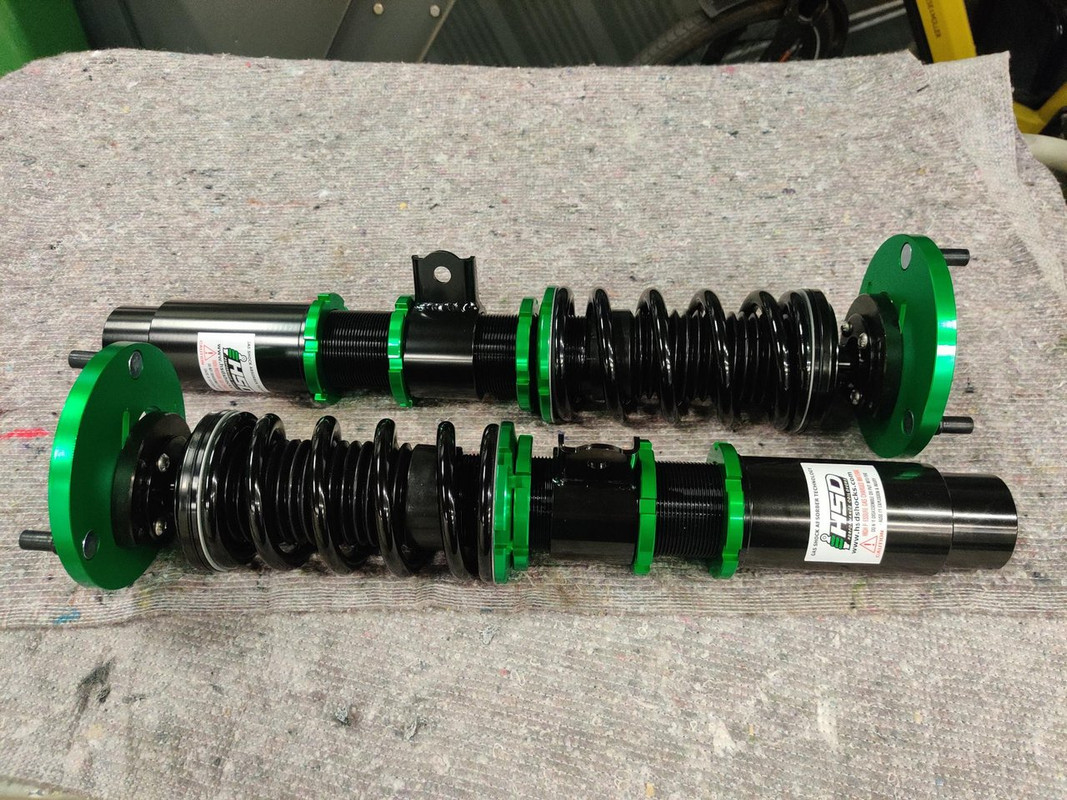

Dit schroefsetje hebben we erop gezet en bevalt erg goed afgezien van de hardheid verstelling aan de voorkant..dit moet vanaf onderkant van de shock :cry:
Om toch wat geluid en rijbeleving toe te voegen is er ook een Schmiedmann uitlaatsysteem op gekomen met 3-1 spruitstukken en racekats.

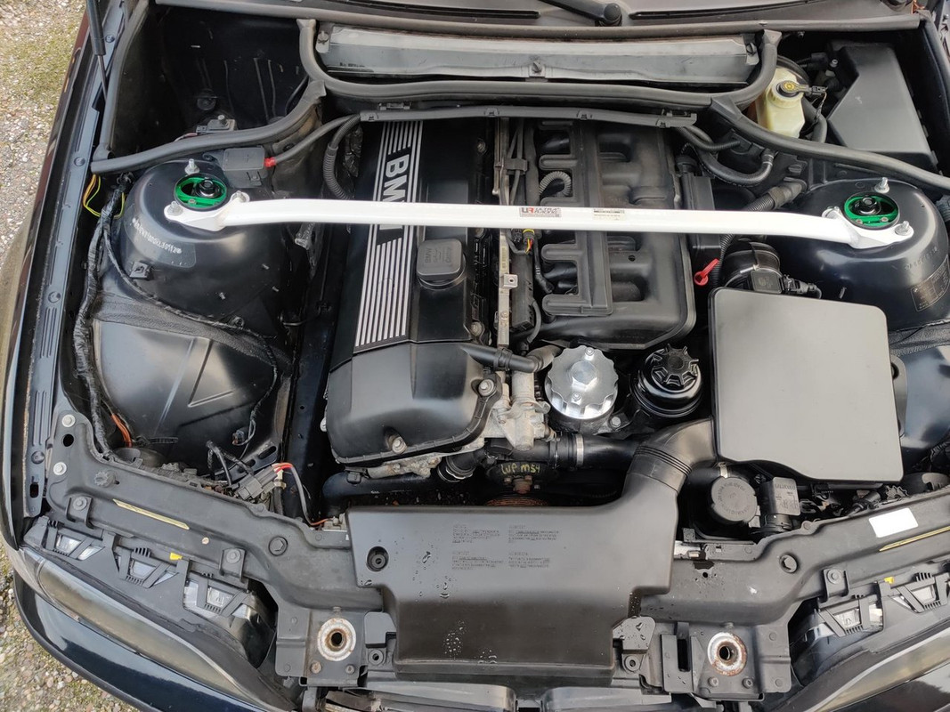

naast het basisonderhoud zoals filters en olien is onder de kap is het volledige koelsysteem vervangen samen met het carter ontluchtingssysteem

Wat betreft de verstelling van de dempers, mijn intrax set op de E36 stel je ook onder de demper. Zowel voor als achter. Voor max insturen even op de knieën en kliks tellen. Bij de E34 met koni geel moet de onderste bout los, demper volledig uit trekken daarna verstellen en weer monteren.

Volgens mij is 99% vd E46 schroefsetten met de verstelling onder, de billstein set die onder mijn turbo M3 zat, had de verstelling ook aan de onderkant zitten namelijk, en ik weet de KW V3 ook van een vriend van mij zijn E46 M3...

Dit wist ik niet. Eerste keer ervaring met een bmw schroefset.
Op de honda's was het allemaal van bovenaf te verstellen ( wellicht verschil Mcpherson vs double wishbone )

Onder m'n Impreza zat vroegâh een AST schroefset, die kon je ook gewoon vanaf de bovenkant verstellen.....2 draaiknopjes onder de motorkap en 2 die door de hoedenplank heen staken.
Reuze handig en in een paar minuten alle 4 de schokbrekers versteld. :)
