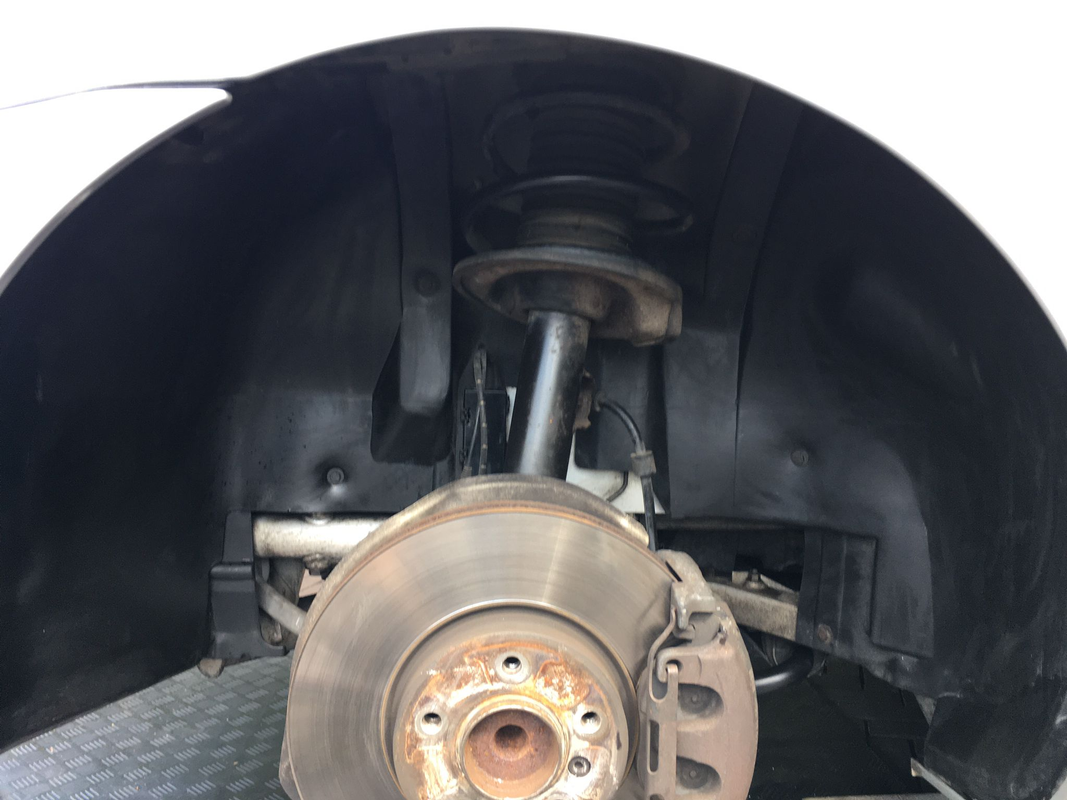

Alleen hoort een stuur toch niet te trillen? Dat bleken de draagarmen te zijn.
En ook al was de beleving fenomenaal, het voelde nou ook weer niet helemaal als 400pk.
Ook had ik me wat verdiept in de chassisvervorming, en ook deze motorkapnaden en gebolvormde veerpoottorens kenden de verschijnselen.
Voor bovenstaande dingen hoef je echt geen groot liefhebber te zijn om ze te herkennen. En het verbaasd me dat de BMW dealer elk jaar de auto ophaalt voor de APK en de eigenaar niet even attendeert op deze typische aandachspunten van de Z8. Maar had ik een geluk, want zo mocht ik ermee aan de slag.

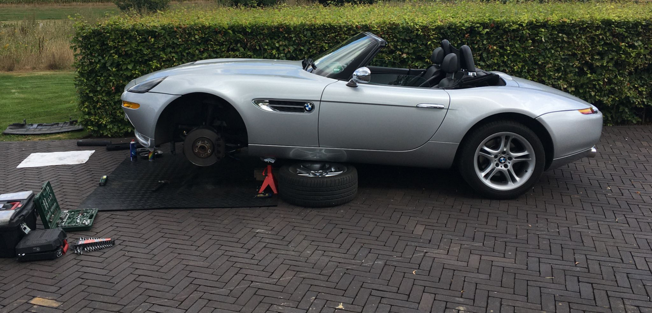

En daar stond de mobiele servicewagen dan afgeladen met gereedschap voor de Z8.
Een wat een oneerbiedig gezicht, maar ook wel weer mooi; zo op een stralende dag in de vliegstand, gewoon vanwege het centrale krikpunt en dezelfde kriksteunen die elke BMW van die jaren heeft. Al doe je alles wel drie keer zo voorzichtig natuurlijk.

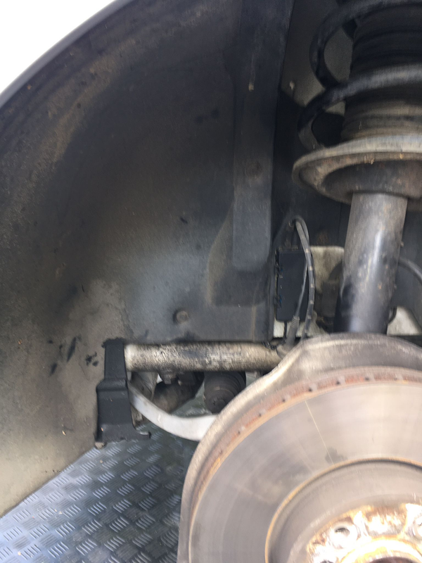

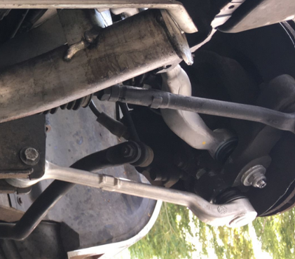

Een museumstuk, maar ook gewoon 22 jaar oud, met wat straatvuil, zwetend stuurolievaatje etc. Alles wel even schoongemaakt:

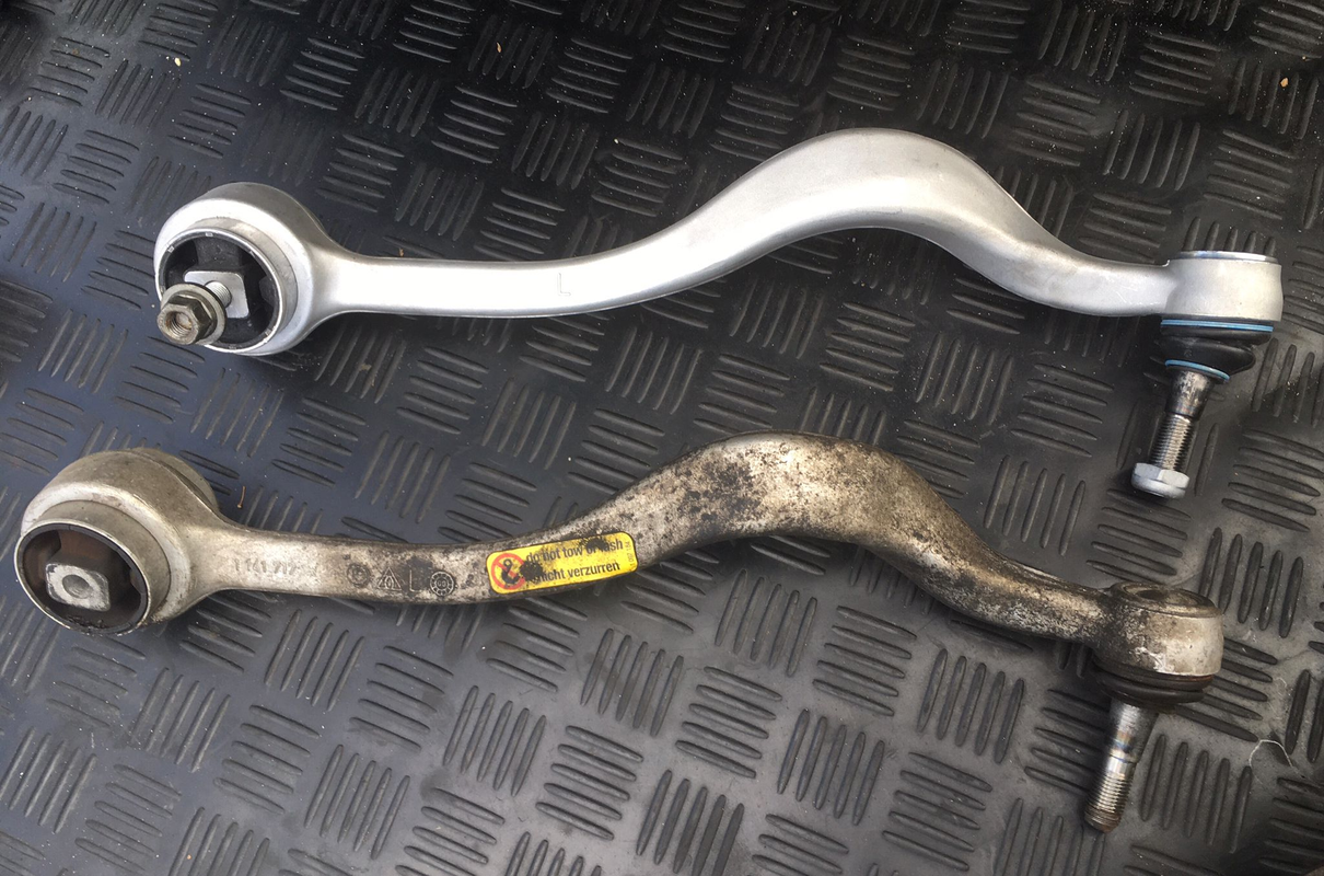

Het voordeel van garage stalling is dat de draagarmen wel makkelijk lospopten. Gewoon weer Lemforder erin.
De draagarm zelf was niet vervangen, maar 11 jaar geleden zijn er wel nieuwe rubbers in geperst. Dan klopt het sommetje van elke 60.000km nieuwe draagarmrubbers wel, als was het hier wel rijkelijk te laat.
free image hosting
Ook de achterste draagarmen heb ik vervangen. Dit waren dubbele uniballs/kogels en die leken ook nog wel aardig. De ophanging is deels grotendeels van de E38, en dus niet E39 M5, daar zit het draagarmrubber juist achter (en moeilijker bereikbaar).
Zo, dat stuurt weer snaarstrak, de eigenaar glom van tevredenheid. Geen trillend stuur meer, niets. Ook storen de harde zware runflats eigenlijk niet meer zo, de auto is behoorlijk goed afgeveerd, zelf op slechte klinkerwegen.
En dan nog de luchtmassameters. Ik wist dat dit nogal wat vermogen kon roven bij de S62 motor. Ook had ik via INPA gezien dat de adaptatiewaarde enorm was, 1.25 (!), dus zoveel meer brandstof corrigeert de lambda>ECU erbij om de ingaan de lucht te matchen. Daardoor voelde het niet zo responsief en soms schokkerig denk ik. De MAFs meten gewoon niet meer correct wat er wel niet allemaal aan lucht doorheen gezogen wordt.
Nieuwe MAFs erin, adaptaties resetten, stukje rustig testen. Keertje volgas.. o man, dit is opeens angstaanjagend, niet normaal wat een gasrespons, en wat een waanzinnig instant koppel.
Om je een idee te geven: We hebben 2000-6000rpm gemeten in 4.8sec met de oude MAFs, met de nieuwe was dit 3,5sec. Daar zit wat wat klok-onnauwkeurigheid in, maar gevoelsmatig was het haast meer. Ook heb je wel YT video's waarin eerst 330pk gemeten wordt, en met frisse MAFs weer om en nabij 390. Reken daarbij dat de ECU niet meer zo hoeft te rekenen/bij te sturen, zodat de respons veel alerter is, en je hebt het plaatje compleet. Ook in de drie volgas, is gewoon een soort raket afschieten. Ik ben natuurlijk zelf niet veel gewend, maar dit was wel enorm, en enorm genieten van zoveel resultaat in één dagje werken.
De adaptaties staan nu op zo'n 1.05. Dus misschien nog een vacuumlekje opsporen.
En mbt de chassisverteviging hoop ik later nog eens iets te posten. Een origneel BMW Performance Package met veerpootbrug en versterkte stalen topmounts voor de veerpoten is alvast binnen. Maar zal wel oktober worden.
