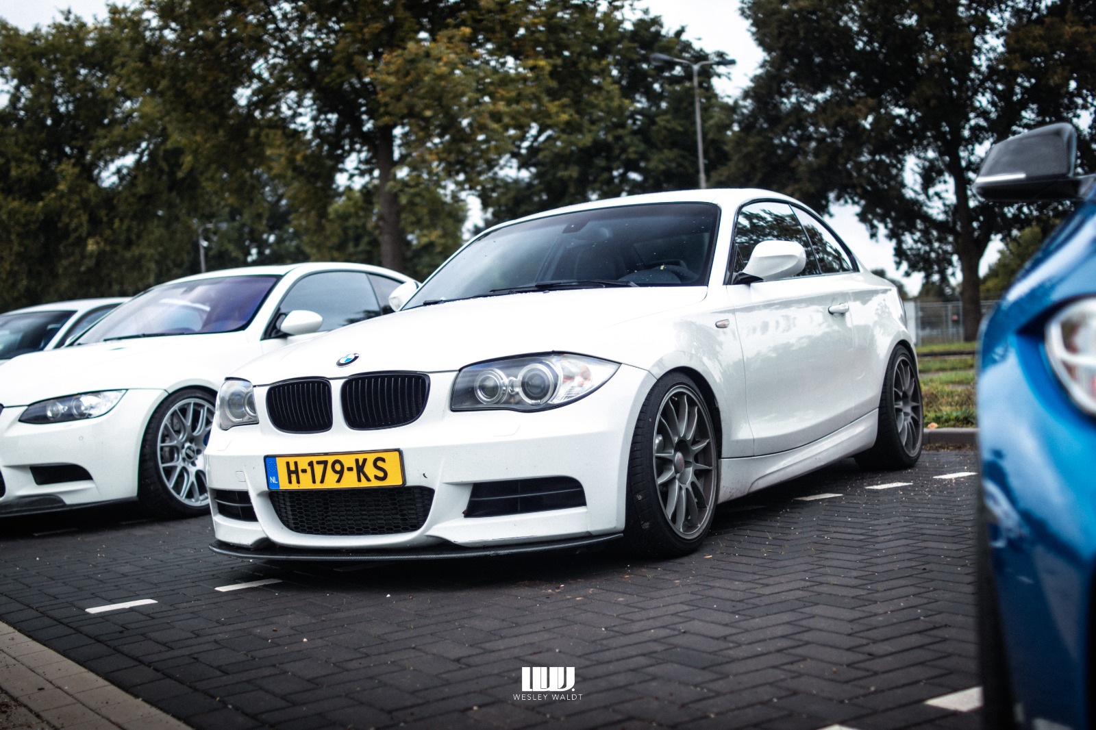

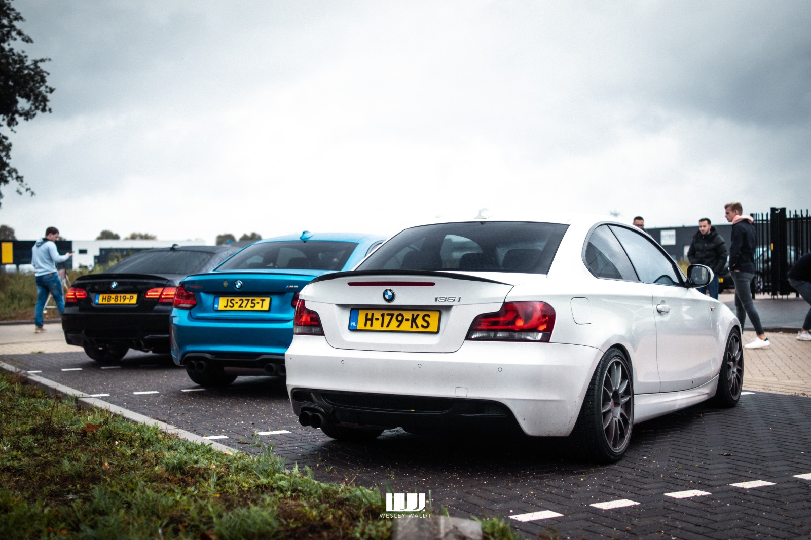

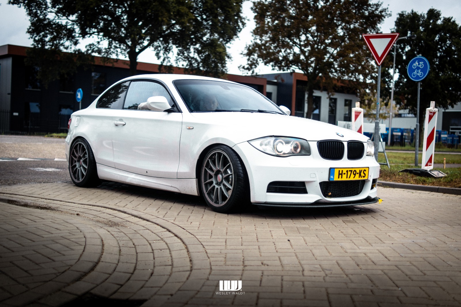

BMW E82 135i 2010 N55 handbak in het wit….Aangekleed met OZ Ultraleggeras en een KW V2 schroefset.
Met deze auto een tourrit door Luxemburg gemaakt en helemaal verliefd geworden op de auto, weekend die daarop volgende direct naar de Nurburgring…
De eerste 2000km’s stonden al op de teller… overigens is de nurburgring verslaving toen ook begonnen. Helaas gebeurde in December 2020 de nachtmerrie, waar ik nogsteeds van baal… aquaplaning en de auto was total los… het einde van de 135i….

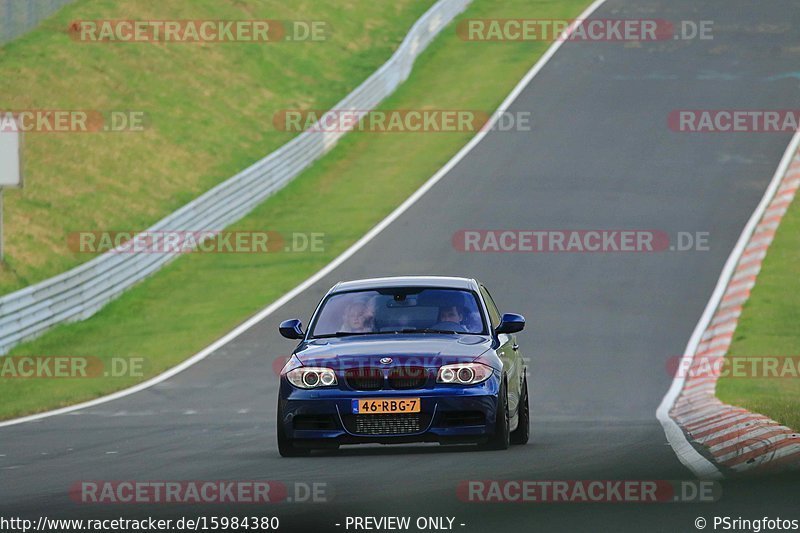

Mijn Auto;

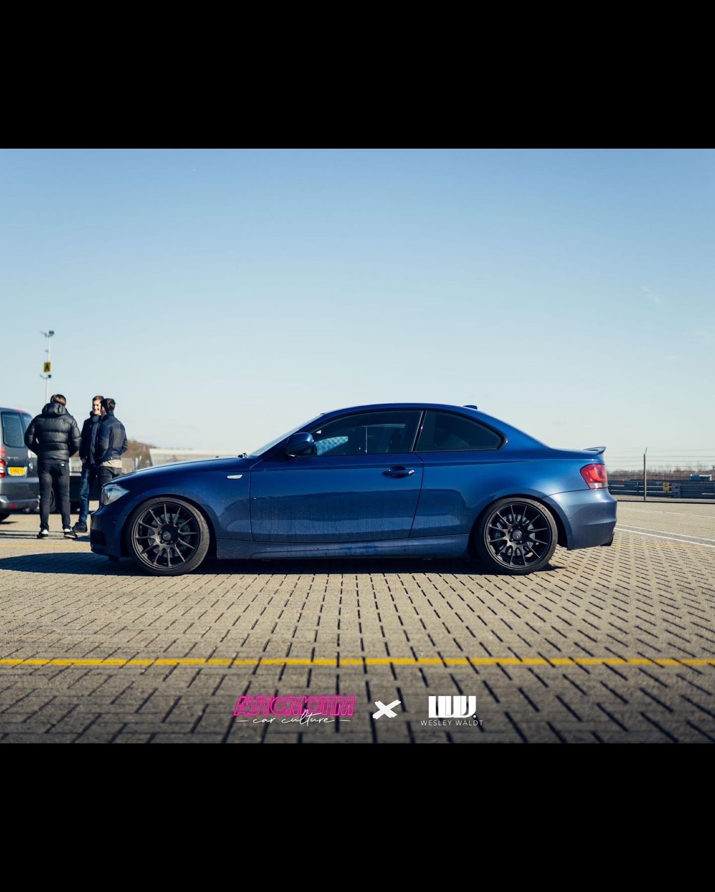

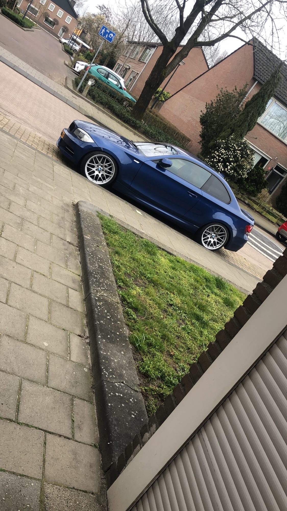

BMW 135i 2011 N55 DCT in de geweldige kleur Le Mans Blauw!
Na een proefrit was ik verkocht door het geluid en de DCT.
Gekocht van liefhebbers alles klopte en het voelde goed aan! Gekocht met 156xxx km op de teller in februari 2021.(direct de chargepipe besteld, deze was kapot gegaan bij mijn vorige 135i) Helaas waren de remmen wel krom… hier direct nieuwe schijven en blokken op gezet.
Aangezien mijn vorige 135i een reviseerde motor had doordat de lagerschalen kapot waren gegaan heb ik besloten deze te laten vervangen…

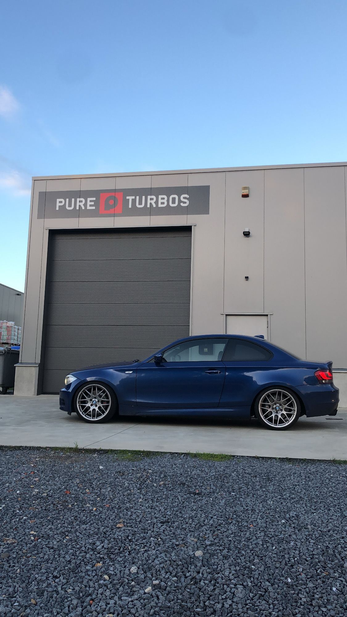

Bij 159xxx km is de auto naar Pure Turbos gegaan voor de lagerschalen, dat was niet het enigste wat ze hebben aangepakt… VRSF Intercooler, VRSF Decat, alle drie de pakkingen, de koeldarm, XHP Stage 3 op de DCT bak en een MHD licentie. Een fijn gevoel, nieuwe lagerschalen, een luidere auto en een snellere auto!!! Top!
Er kwam alleen een nadeel bij kijken… de auto stond toen op h&r veren, een standaard onderstel en 19 inch velgen… dit zorgt voor een zoekende achterkant bij het uit acceleren bij een bocht, de kont kwispelde maar de auto wilde wel rechtdoor… dit in combinatie met het open diff gaf een negatieve ervaring…
Mijn vorige 135i had dit totaaaaal niet… na wat uitzoeken kwam ik erachter dat een schroefset al een hele hoop veranderde en wilde ik weer terug naar 18 inch.

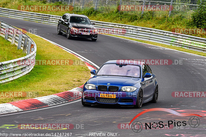

De zoektocht begon naar een schroefset en andere velgen.
Gevonden!!! Na het zoeken van velgen en vele de ring tripjes had ik me ogen op ProTrack Ones gericht. Een jonge gecontacteerd via instagram welke et en j waardes hij had, waarop hij antwoord ze zijn te koop…
Eind stand was dit niet het enige wat hij te koop had, hij verkocht zijn n54 135i met 700 pk in onderdelen want dit bracht meer op…
Een tripje naar Duitsland verder en ik had alle gewenste onderdelen die nog geen 10k km oud waren (hij reed nauwelijks),
- M3 draagarmen 8 stuks
- H&R Swaybars
- ProTrack Ones (met zo goed als nieuwe Pilot Super Sporte)
- ST XTA schroefset met camberplates (ik wilde persee een schroefset met camberplates en omdat de kw v2 zo goed beviel bij mijn vorige dat ik waarom niet).
Met alle onderdelen monteren gelijk een beurt laten doen en de diff olie ververst.

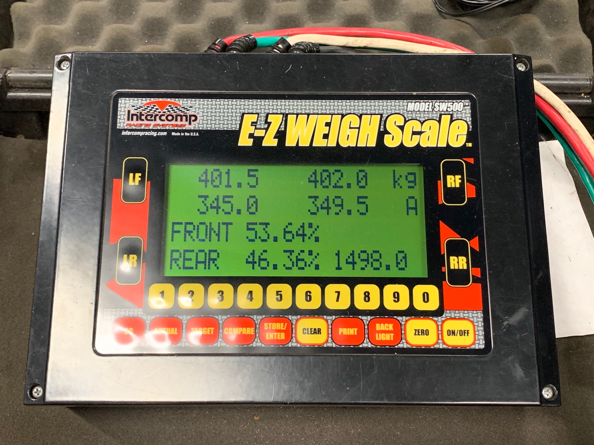

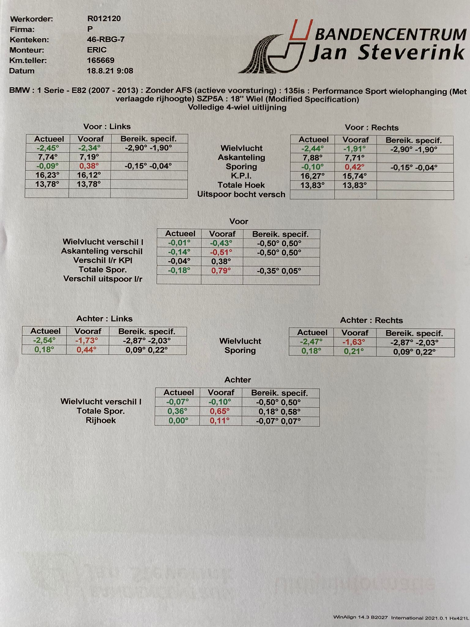

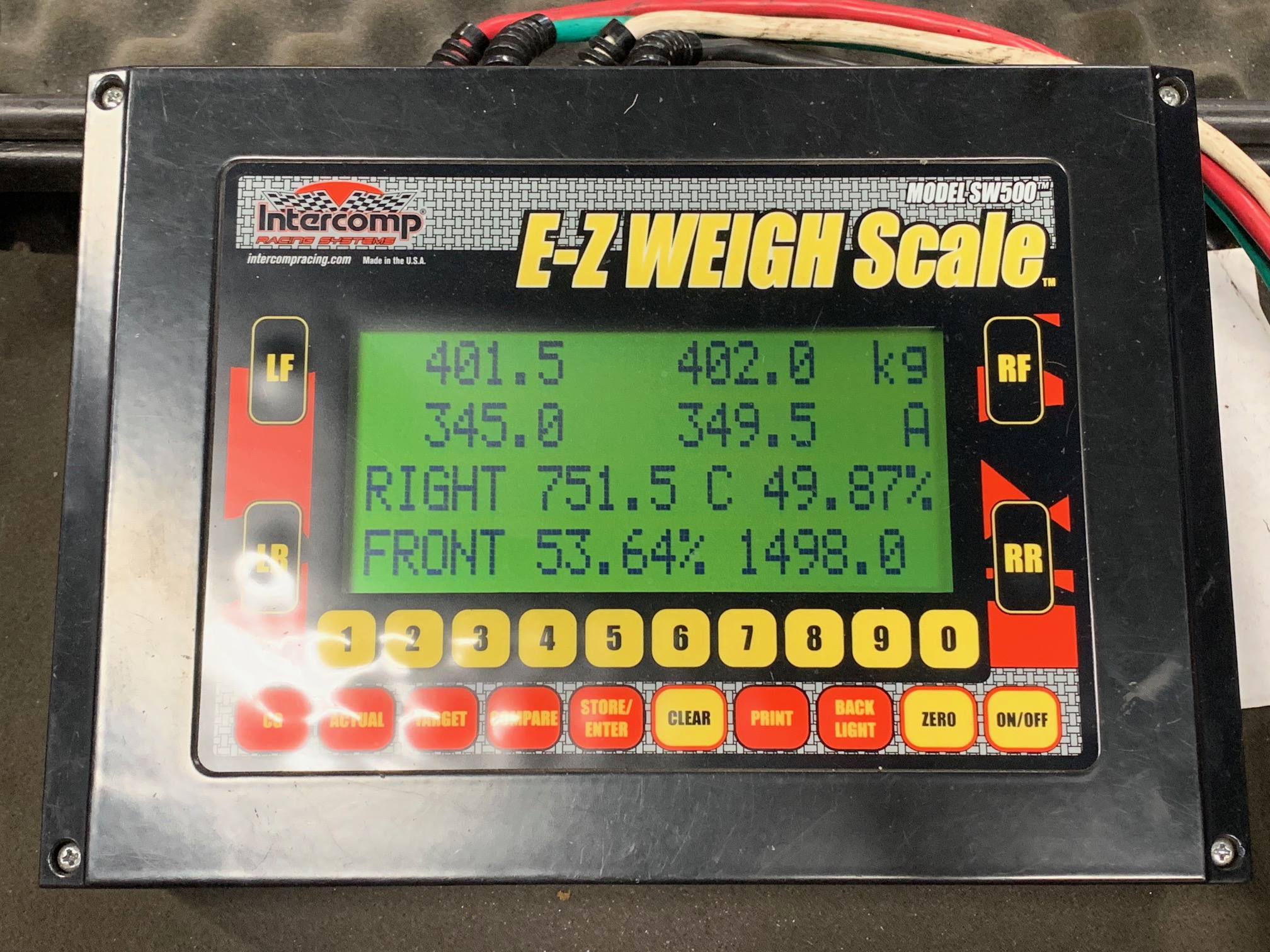

De auto is naar Jan Steverink Banden gegaan voor het uitwegen van de auto en het uitlijnen. Wat een absoluut verschil was dit! Waarom komt de 135i niet zo af fabriek… wat een bak meer gevoel in de auto en hoe makkelijk de auto te plaatsen is! Eindelijk het gevoel van me oude 135i terug en zelfs beter!

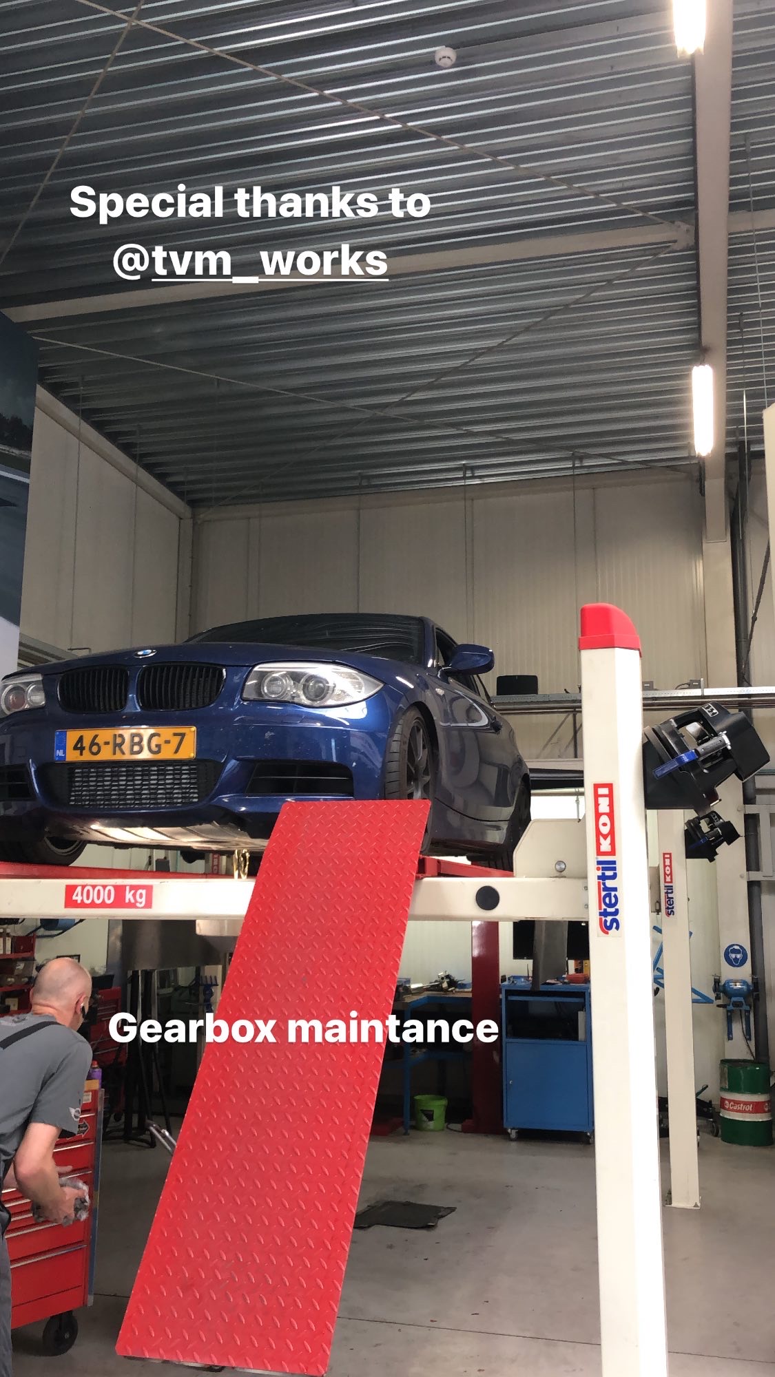

Ondertussen mijn verdiept in de kwaaltjes van de DCT, soms schakelde hij terug terwijl ik dat niet wilde… kon dus te weinig olie in het carter zijn. Een DCT beurt laten uitvoeren met nieuwe filters en een nieuwe carterdeksel. Dit was rond de 165k km uitgevoerd
Zelf vind ik onderhoud heel belangrijk van de auto, onderhoud is behoud. Hierdoor besloten om rond de 169k km’s de bobines bougies en de multiriem te vervangen, de olie en het oliefilter ook maar gedaan want ja… we zijn nu toch bezig ook al was dat pas nog gedaan.

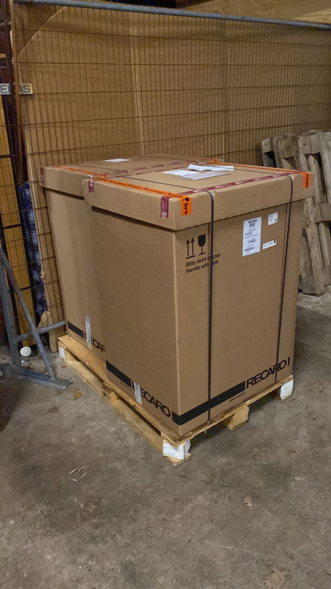

In december een mooie groepsdeal kunnen sluiten voor Recaro Stoelen. Test gezeten en voor mij werd het de FIA voor de bestuurders kant en ABE voor de bijrijderskant.
Het verschil wat de Recaros bieden tenopzichte van de standaard stoelen is het gevoel wat de achterkant van dr auto wil doen. Je voelt het direct.
Alweer aangenaam verrast! De foto van de stoelen zelf in de auto is helaas te groot…

Ja is een kwaaltje als de carter olie lekt en er “te” weinig olie in zit. Hij komt dan ook twijfeld over, als je het ooit mee maakt dan klinkt het logischer hahahahamatthyssie schreef: 14 jul 2022, 15:30 Gave auto!
