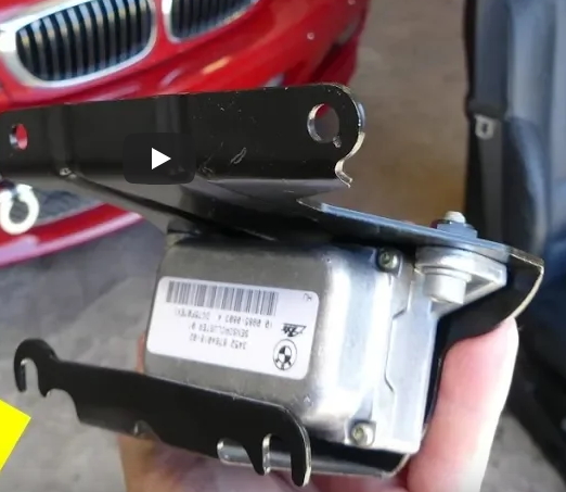

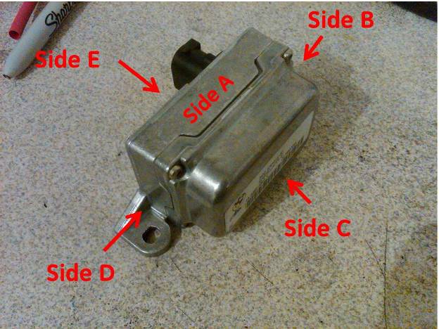

Djessey
Berichten: 2284
Locatie: Utrecht
Re: E46 M3 ABS Unit
Bericht door Djessey » 08 jul 2022, 14:02
De sensor moet in het midden van de auto, zo ver mogelijk naar de buitenkant komen.
Op die laatste foto ligt hij ondersteboven. Dus die tabjes moeten aan de BOVENzijde komen!
De zwarte stekker moet naar de voorkant van de auto gericht worden
Succes
Martijn826
Berichten: 99
Lid geworden op: 07 nov 2013, 09:43
Re: E46 M3 ABS Unit
Bericht door Martijn826 » 08 jul 2022, 16:59
Had het via een video ook gevonden maar bedankt voor de bevestiging. :thumbup:
