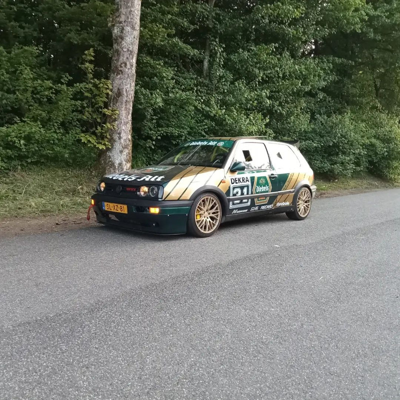

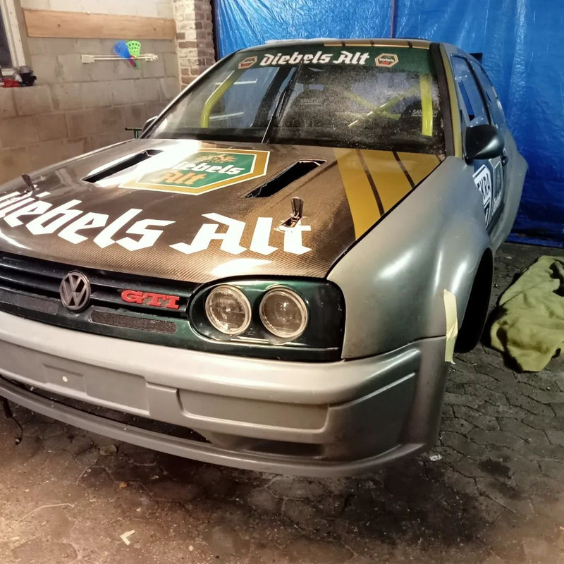

Zoals ik in mijn voorstel topic al aan gaf hierbij een topic over mijn Golf 3 1.8 20VT, ik heb de auto 2 jaar geleden gekocht van een pastoor uit epen ( nee dit is geen grapje :lol: )
Ik heb de auto eigelijk van voor tot achter uit elkaar gehad en alles wat vervangen kon worden is ook vervangen.

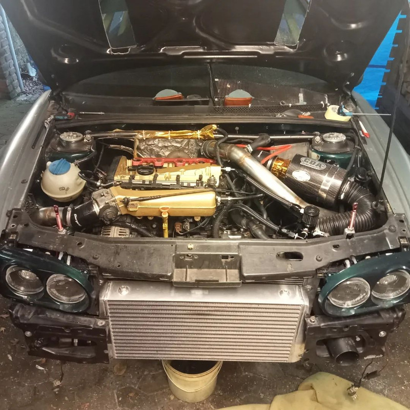

had hem eerst klaar gemaakt met een 2.8 VR6 maar dat is zo zwaar in de neus en het vermogen van zo'n motor is ook meer een dikke drol in een kleine trechter.. dus we zijn over gestapt naar een 1.8 20VT ( motor moet goed zijn voor 320+ en 450+ nm ) maar hij moet eerst nog worden afgesteld.
hierbij de plaatjes van ongeveer begin tot nu
En toen ging het mis.

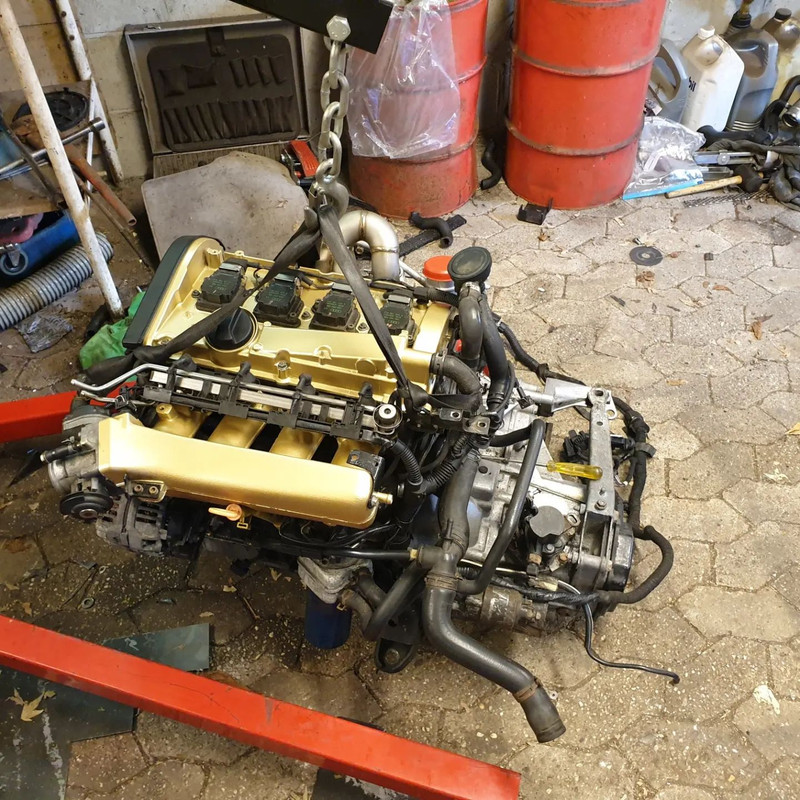

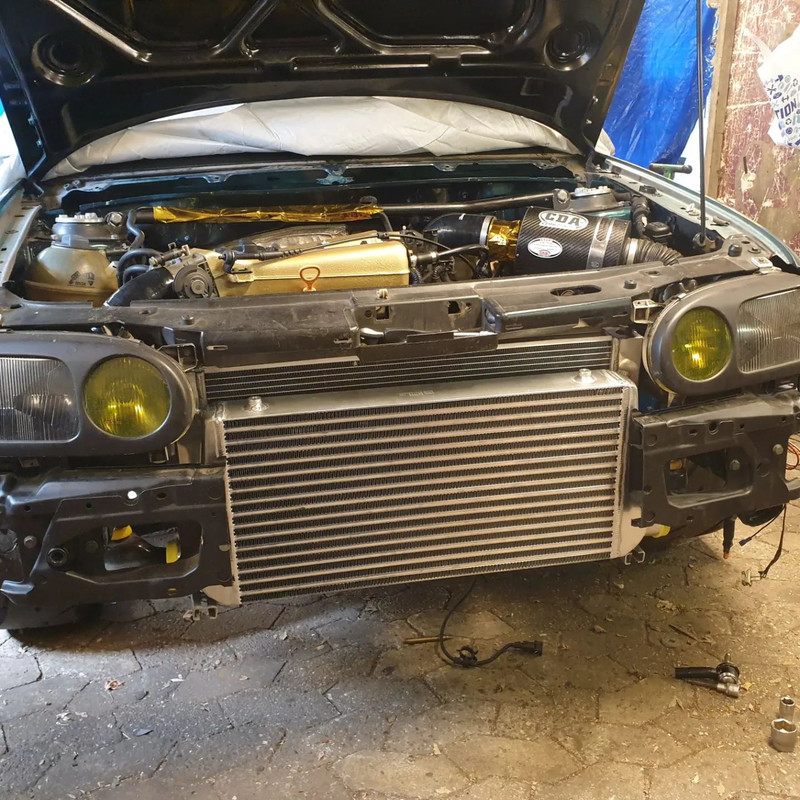

Toen de motor eruit geplukt om alles netjes te maken en de olie en waterleidingen te maken van de motor naar de turbo.

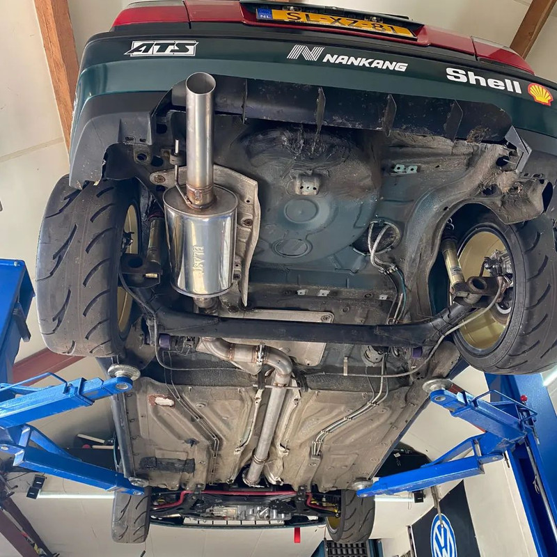

Toen de auto terug kwam van de uitlaat maken en intercooler traject heb ik nog wat foto's gemaakt

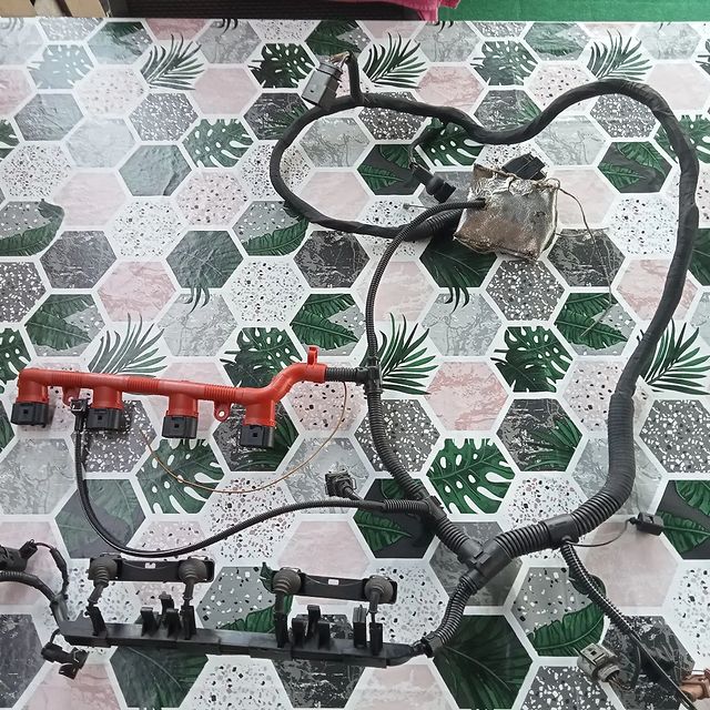

Nu ben ik bezig met de kabelboom om te bouwen naar R8 bobines,kabelboom netjes te maken en het tacho aan te sluiten als dat klaar is gaat die voor een nieuwe apk en dan genieten van vele kilometers circuit

Echt een heel gave bouw! Wat een mooie auto zowel opties als technisch :df:

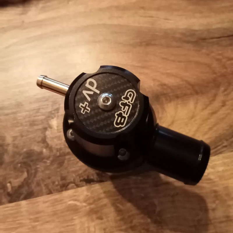

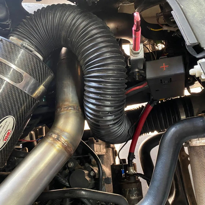

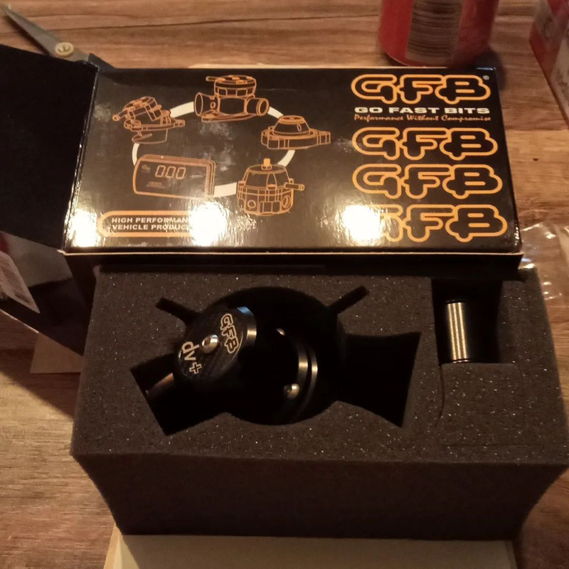

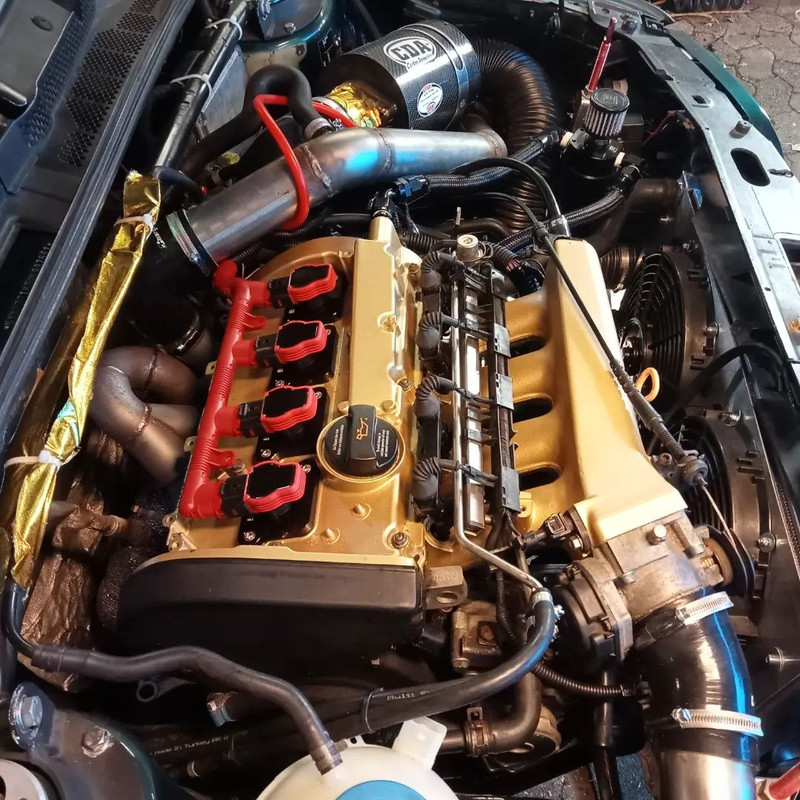

Zo weer even tijd om een update te plaatsen, inmiddels zitten alle delen die nog miste in de auto.
- Heb een 4 bar druk regelaar ingebouwd
- 550cc @ 3 bar injectoren
- GFB DV+
- R8 bobines
- Bar-tek bobine adapterplaatjes
- kabelboom aangepast op het nieuwe type bobines
het enigste wat ik nog moet doen is de km teller en toeren teller aansluiten maar dat komt wel, nu word eerst de auto afgesteld dan een nieuwe apk en dan gaan we eens wat km maken zodat we het circuit op kunnen.
foto's zeggen meer dan 1000 woorden dus hierbij wat plaatjes:
nadat alles ingebouwd was even een klein rondje door het dorp gehobbeld het is nu al dag en nacht verschil met voorheen alleen nu even kijken wat die op de testbank zegt :hungry:

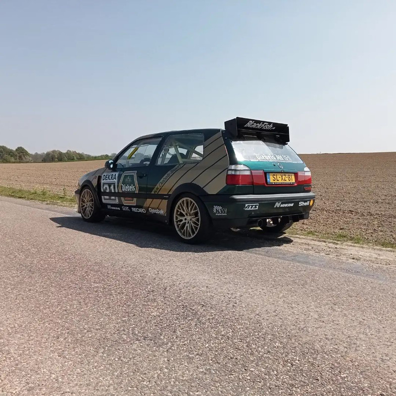

even het topic afstoffen hier heb uiteraard niet stil gezeten in de tussen tijd en heb gelukkig ook al de nodige km er mee gereden.

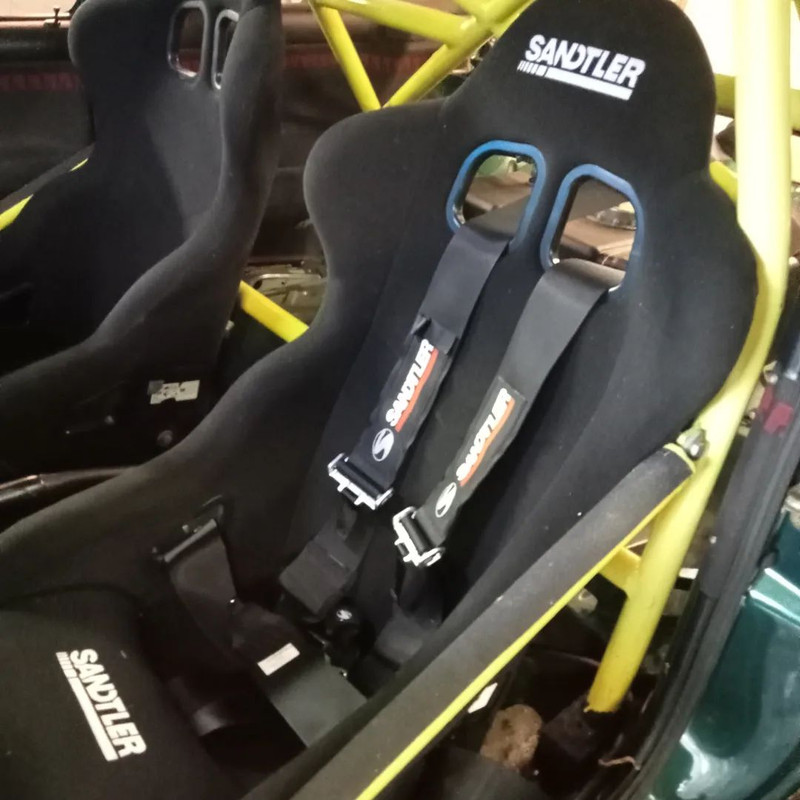

maar om even verder te gaan bij waar we toen gebleven waren heb toen nog een H&R stabie op de achteras gemonteerd Afbeelding
setje nieuwe gordels
een plaat gemaakt met de spal ventilatoren erin

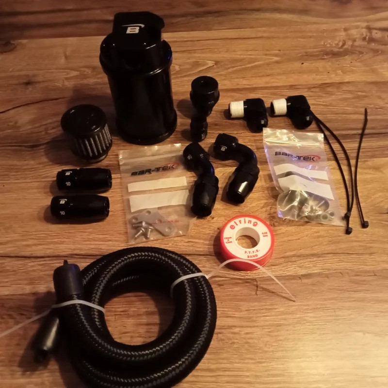

olie catchtank besteld

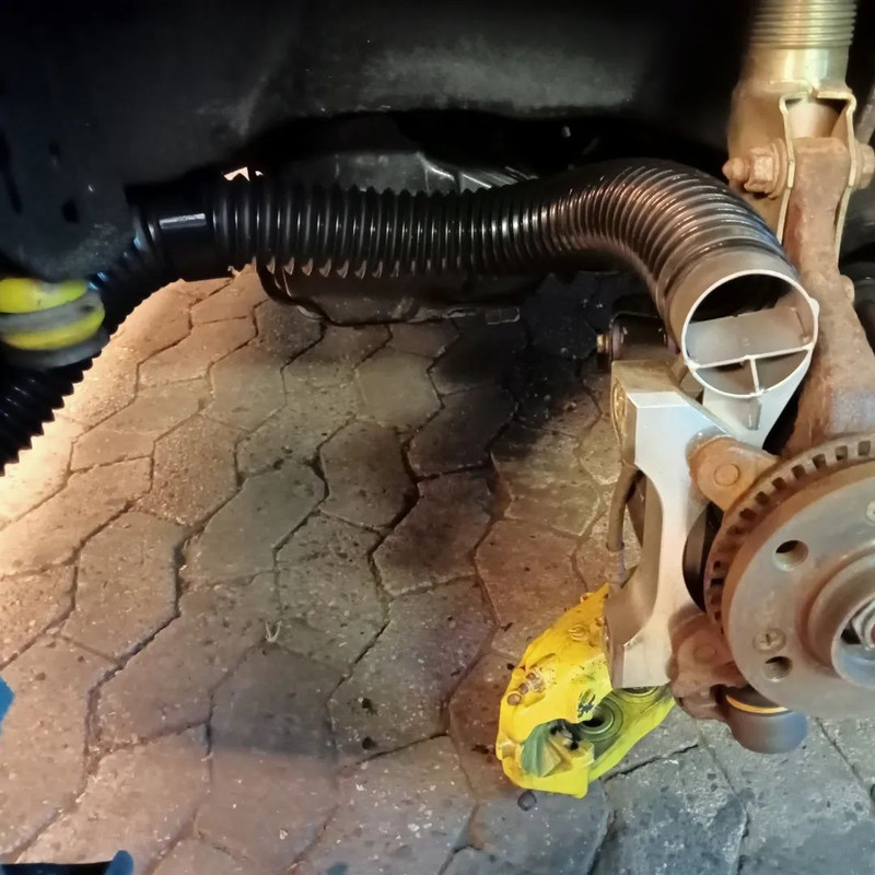

Toen was ik wat op internet aan het speuren om remkoeling te maken en dat dook per toeval op bij iemand op facebook deze maakte die voor klauwen en fusees op maat
daarna was het dan eindelijk tijd om de motor te laten afstellen had high hopes ivm een hybride turbo en alle aanpassingen die ik gedaan had.. die high hopes werden helaas alleen niet gehaald doordat de turbo die ik gekocht heb toen helaas niet meer wilt duwen dan het behaalde resultaat 251 pk en 377nm ( opzich gaat het lekker vooruit maar dat waren niet de besproken waardes die het zou moeten halen ) more luck next year :hmmm:
ondertussen had de vrouw een weekendje ring geboekt dus gezorgd dat er apk op de ketel kwam en wat heb ik genoten :headbang:
nadat ik wat km gereden had ook met wat problemen natuurlijk. een geplofte slang en een losgelopen turbo in sept de auto weer in de schorsing gegooid om alles voor eens en voor altijd te verhelpen en natuurlijk ook wat nieuwe updates
sperdiff was het eerste wat ik besteld heb

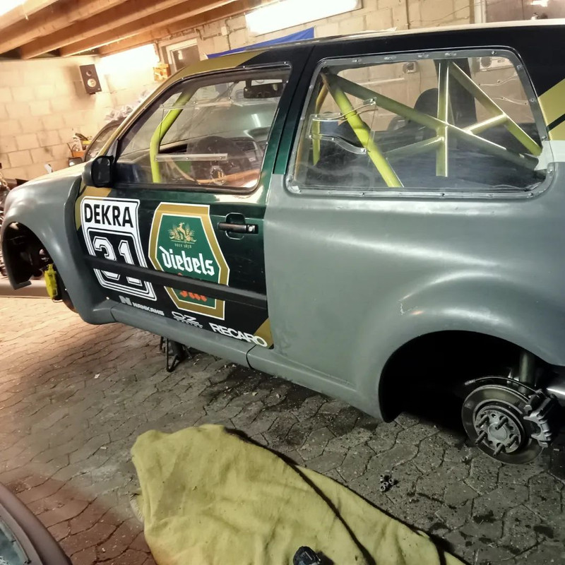

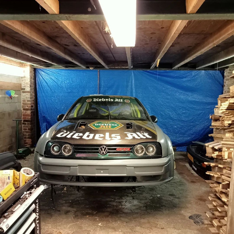

toen kwam ik wat tegen wat eigelijk niet gepland was een F2000 kit

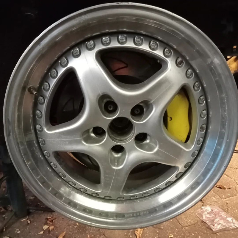

daar hoorde natuurlijk ook andere velgen bij want het andere was allemaal veel te smal dat is een setje speedlines geworden in 17x9J rondom
momenteel liggen de velgen bij retrowheelz in belgie om opgeknapt te worden en naar mijn smaak gemaakt te worden.
Had deze week de bak terug gekregen dus meteen weer alles gemonteerd motor hangt weer in de auto inmiddels nu ga ik weer verder met de buitenkant alles netjes maken spuiten en dan als dat klaar is gaat die weer terug naar blackfish zodat die weer gestickerd kan worden
hopelijk volgende week weer nieuwe updates zal het nu wat beter proberen bij te houden en wat vaker actief te zijn hier maar dat lukt door werk/kids vaak niet helemaal :shock:

hoe heb jij het opgelost bij je wielnaven met deze F2000 kit?
Spacers?

Wat een lekker breed ding met die F2000 kit zeg!!

Ik heb het geluk dat ik doormiddel van velgen met een lage et maar een dunne spoorverbreder nodig heb en omdat ze 9j breed zijn vult dat mijn wielkasten goed
En ik heb nog unibal draagarmen en camberplates dus kan best wat spelen met de afstelling

@ bokkepoot, ja dat klopt auto is een flink stuk breder geworden
