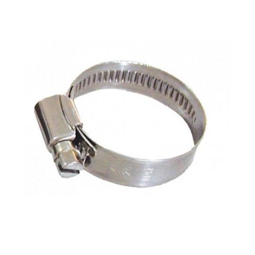

Ik denk zelf ook dat een slangenklem de oplossing is.
Een tip koop dan een slangenklem dat van de binnenkant''glad''is inplaats van geribbeld(zoals goed bedoeld is de afbeelding bovenaan) is omdat die eerder de slang beschadigt dan een slangenklem met een gladde binnenkant.
Succes en laat ff horen als het is gelukt :)
