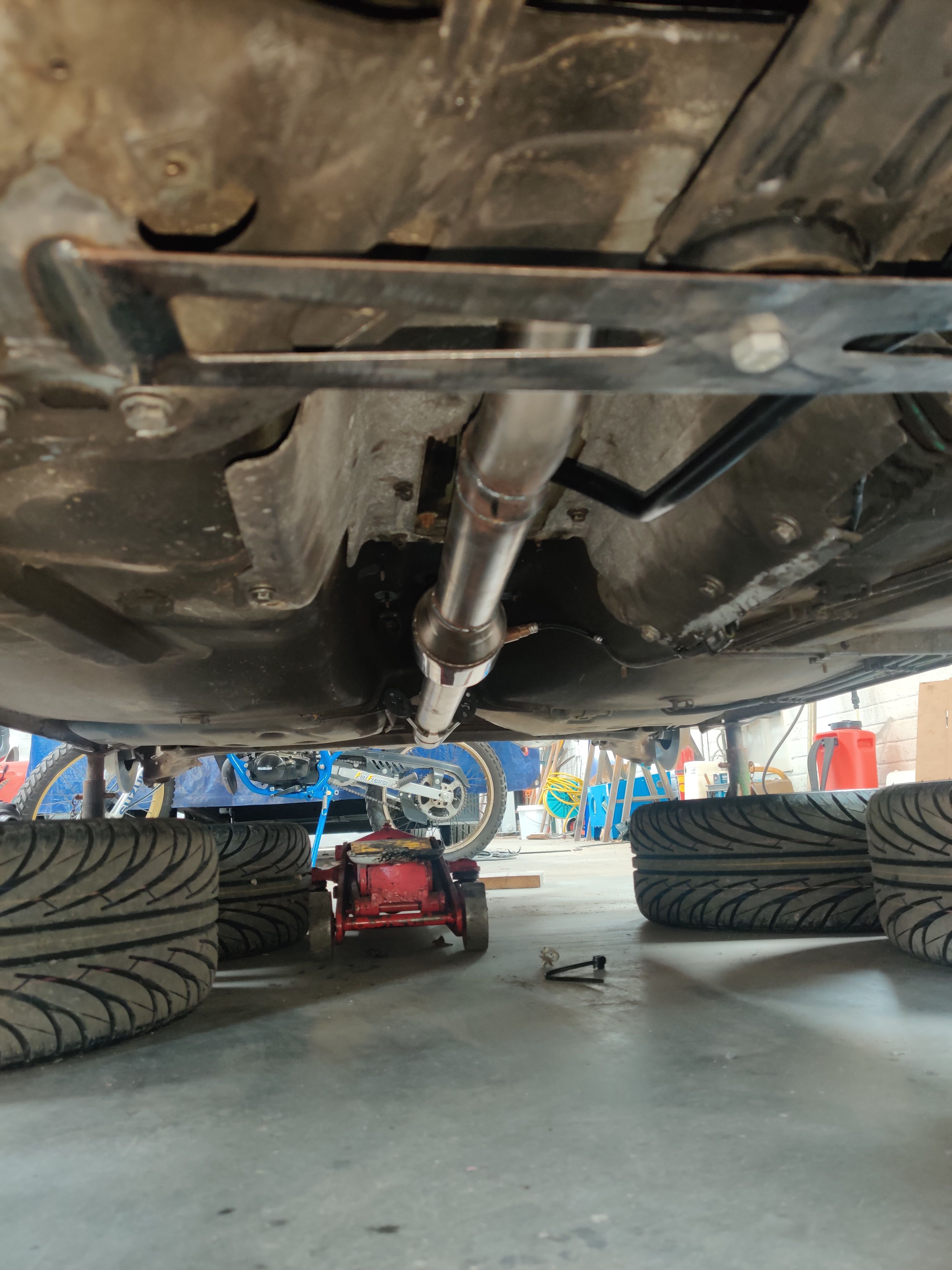

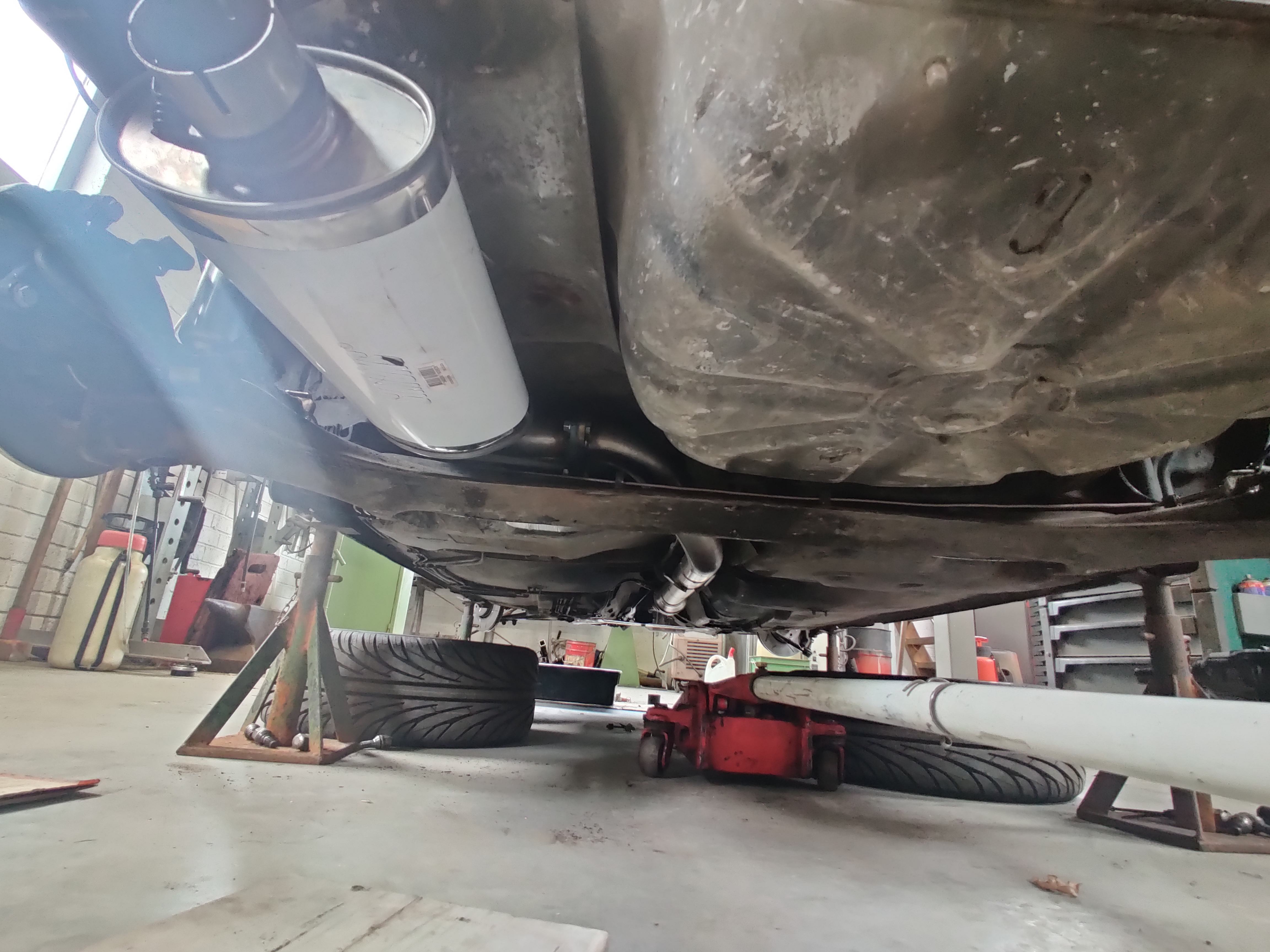

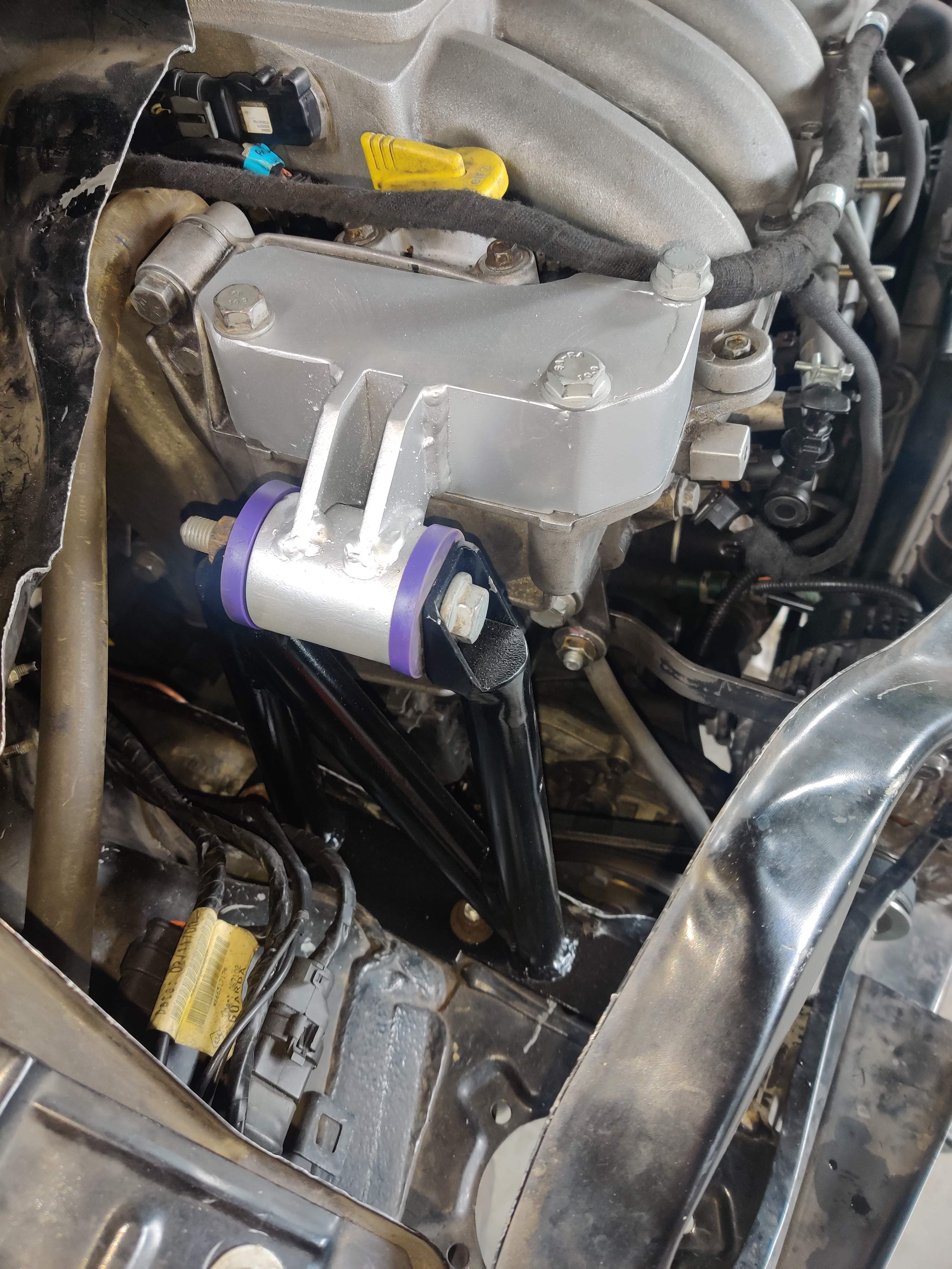

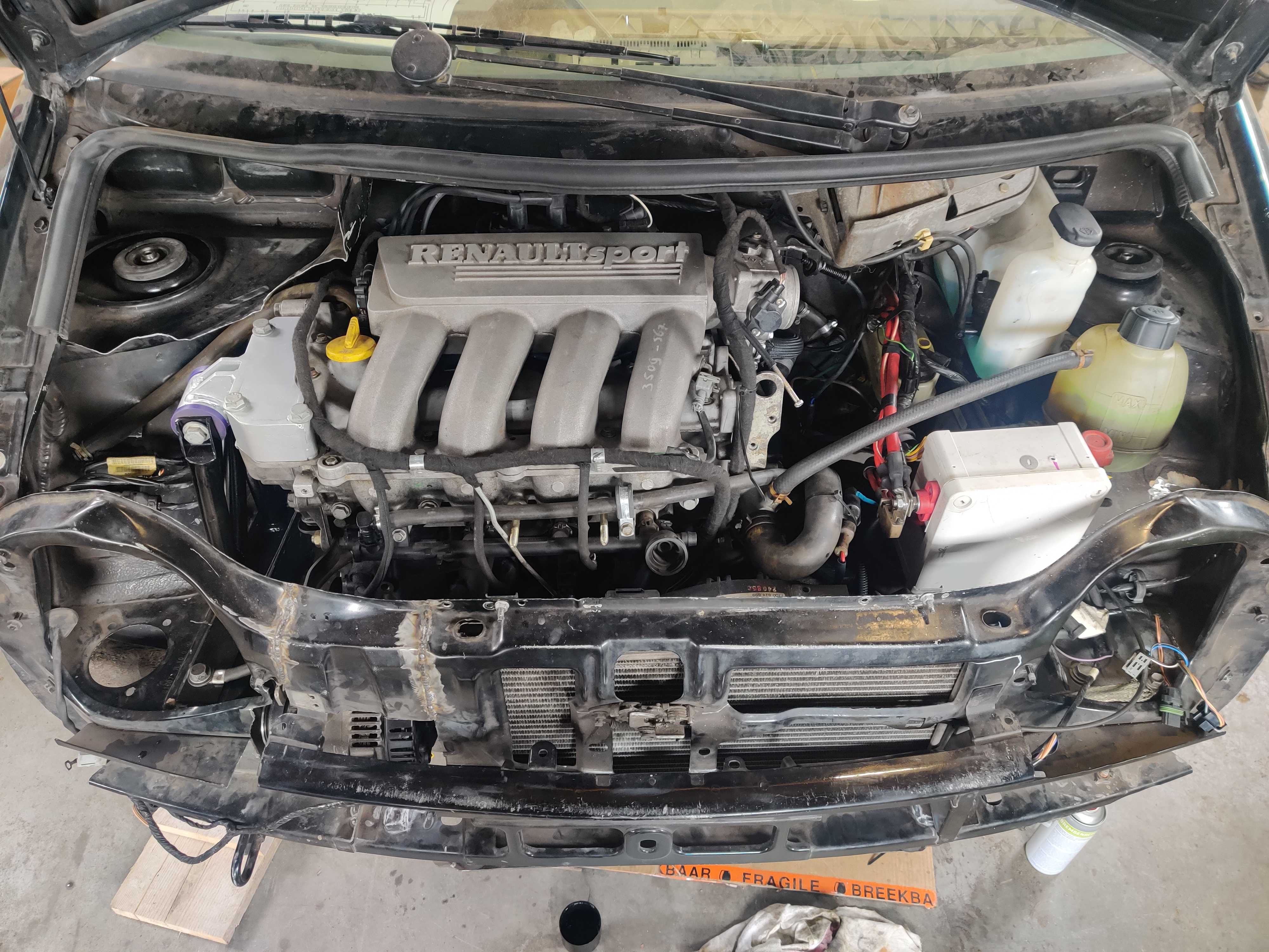

Ho wacht. Eerst even voorstellen met foto’s van de ombouw graag :)

Eeuwe schreef: 15 apr 2022, 06:14 Ho wacht. Eerst even voorstellen met foto’s van de ombouw graag :)
IMG_20220415_105133 (1).jpg (969.21 KiB) 5024 keer bekeken
