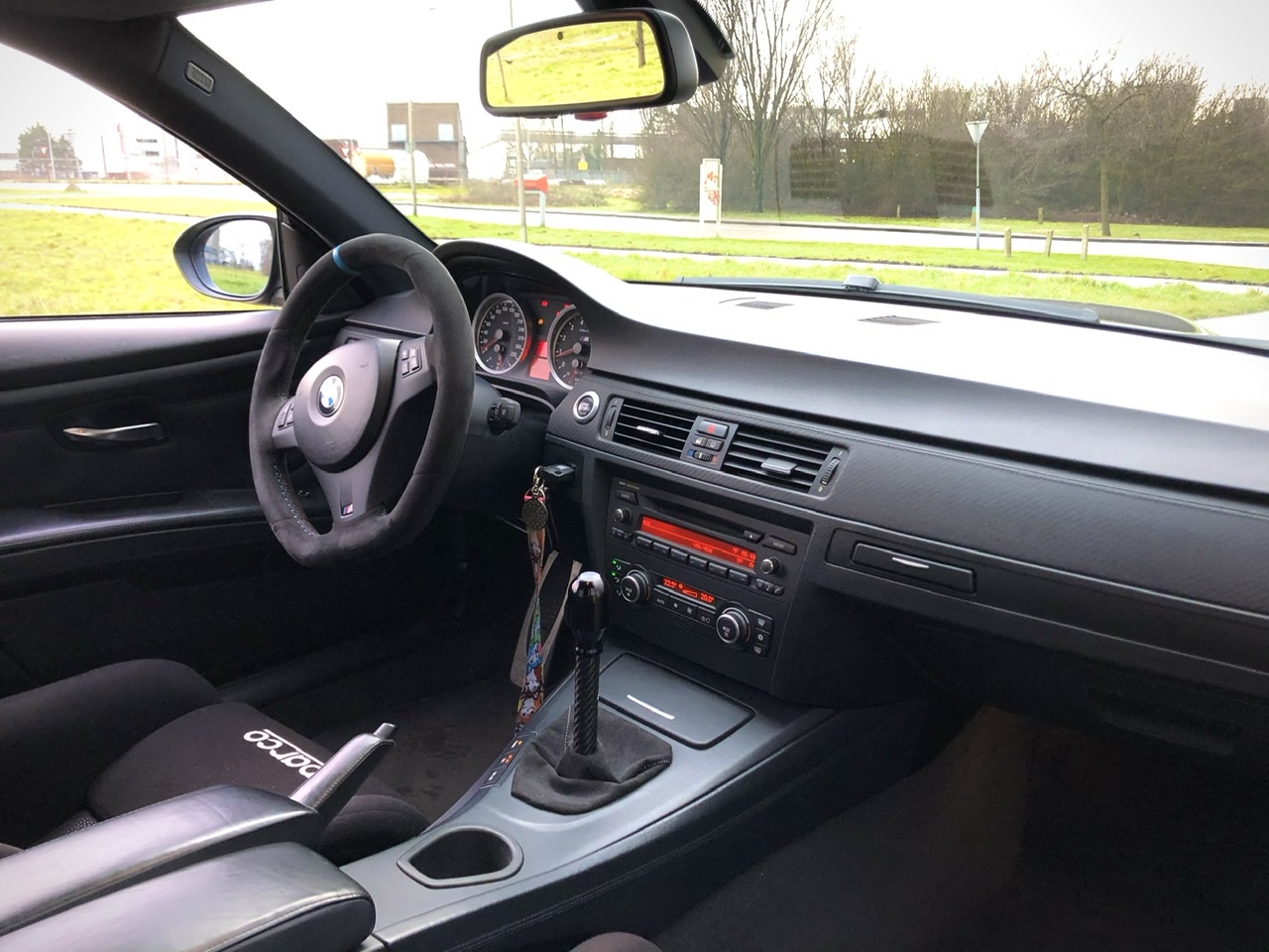

Heb deze nu 1.5 jaar in de E92. Erg tevreden mee schakelt goed. Geeft wel veel geluid door omdat hij op het chassis gemonteerd is. Levertijd was wel eindeloos lang herinner ik me nu.

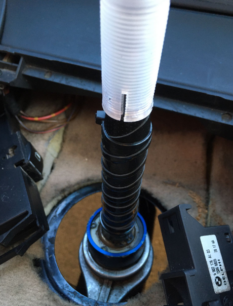

Of je kunt gaan knutselen :lol:
