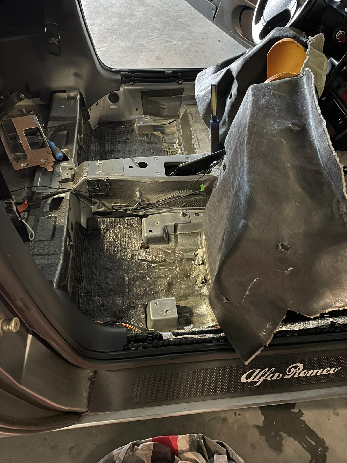

Re: QSP 5-puntsgordel monteren.
Achterbank is daarna weer terug geplaatst
Valt bij mij precies op de bovenrand van de rugleuning, ziet er niets van….
En netjes volgens FIA specs
Wel even goede lasplaten halen, die zijn er speciaal voor gemaakt

Bedankt voor je voorbeeldfoto! Ik ga eens kijken of dat zo gaat lukken bij mij.Maupie916 schreef: 18 jan 2022, 13:13 Achterbank is daarna weer terug geplaatst

Maupie916
- Berichten: 133
- Lid geworden op: 19 dec 2021, 11:17
- Auto: Alfa romeo GTV(916) 3.0 v6
- Locatie: Neerpelt
De ogen can de zei punten pasten bij mij ook in de originele gaten
Helaas geen duidelijke foto van maar hier 1 oog ingedraaid, aan de andere kant zie je het originele gat
