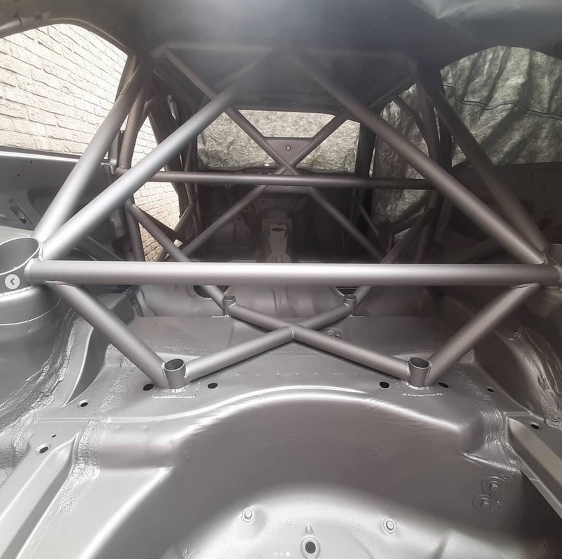

Met een schroefkooi is het redelijk simpel. Met laskooi is het allemaal wat lastiger om te spuiten omdat je met spuitpistool/drukregelaar/olie water afscheider en deel slang overal langs moet.
Met een schroefkooi kan je het zo het beste doen. Rolkooi erin, positie vloerplaten aftekenen, kooi demonteren, vloerplaten lassen+gaten boren. Kooi dan laten spuiten en het interieur zonder kooi ook spuiten. Bij het monteren van de schroefkooi even wat doeken of bubbelfolie om de vloerplaten. Als de kooi dan ongeveer op zijn plaats staat kan je dat eraf halen. Op die manier minimaliseer je kans op beschadigen.
Wat betreft de kabelboom, demonteren is natuurlijk het beste. Maar wat je kan doen is alles loshalen en bijvoorbeeld onder het deel waar het dashboard zit wegproppen tijdens het spuiten. Dat deel kan je dan niet goed spuiten maar dat zit uit het zicht met het dashboard erin. Voorruit kan je laten zitten. Rondom de a stijlen en het dak kan je gemakkelijk spuiten. Achterruit zou ik wel aanraden om te demonteren anders kom je niet goed bij alle plekken van het hoedenplank deel.
Om kosten te drukken kan je eventueel ook zelf het interieur schuren in overleg met de spuiter. Ik heb zelf mijn eigen interieur gespoten met laskooi(zie fotos hieronder). Als je een beetje handig bent+de spullen hebt is het in mijn ogen goed zelf te doen. Zeker met een leeg interieur. Alleen het schuren en afplakken kost veel tijd.

Het juiste antwoord staat hierboven beschreven. Had het niet beter kunnen vertellen!
