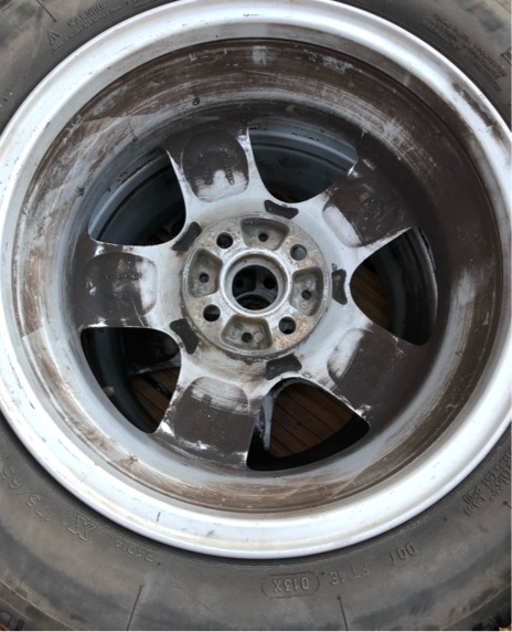

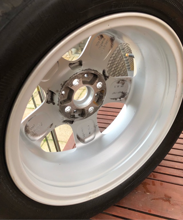

Regulier schoonmaken met een emmer apart water + autoshampoo + washandschoen van de action. Bij hardnekkig aangekoekt remstof een ijzer remover icm stevige kwast. Hiermee de ijzerremover goed in laten werken en afspoelen. De ijzerremovers worden in allerlei vormen en maten verkocht. Carclean heeft de monello variant en die werkt prima voor mij.
Van super ranzig:
Schoon en toonbaar.. icm een laagje polish en wax.

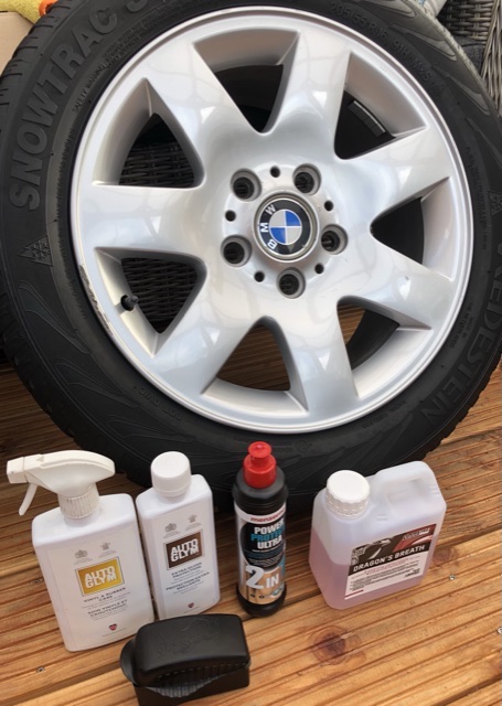

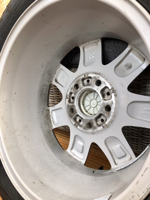

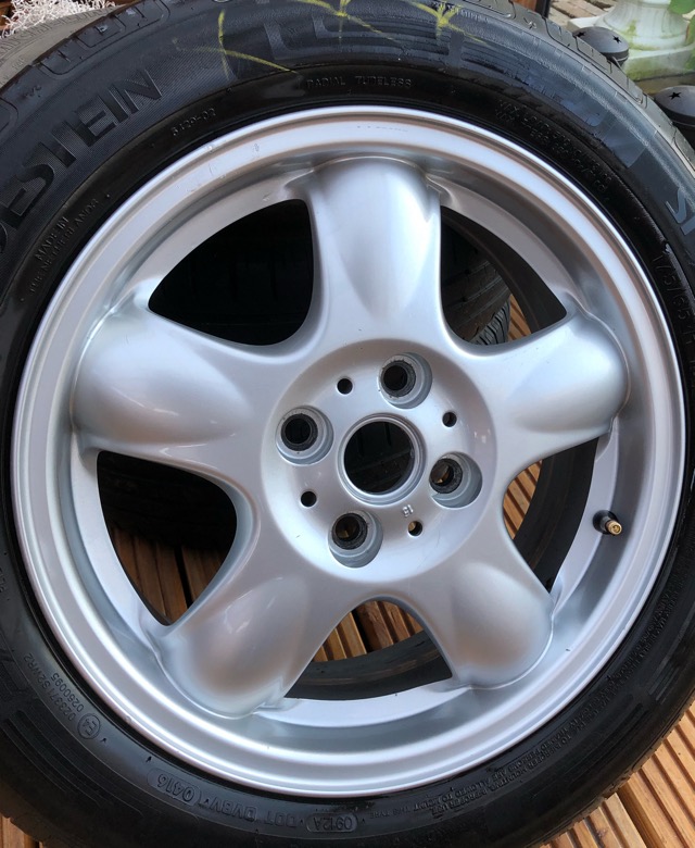

In het kader van opgeruimd staat netjes, mijn 2e setje wielen ontdaan van jaren vervuiling en remstof.
Incl een laagje rubber onderhoud.
Dragon’s breath is zeer effectief tegen ijzervijlsel op lakwerk ten opzichte van normale shampoo.
Ook het aanlegvlak zuiver gemaakt om onbalans tegen te gaan.
