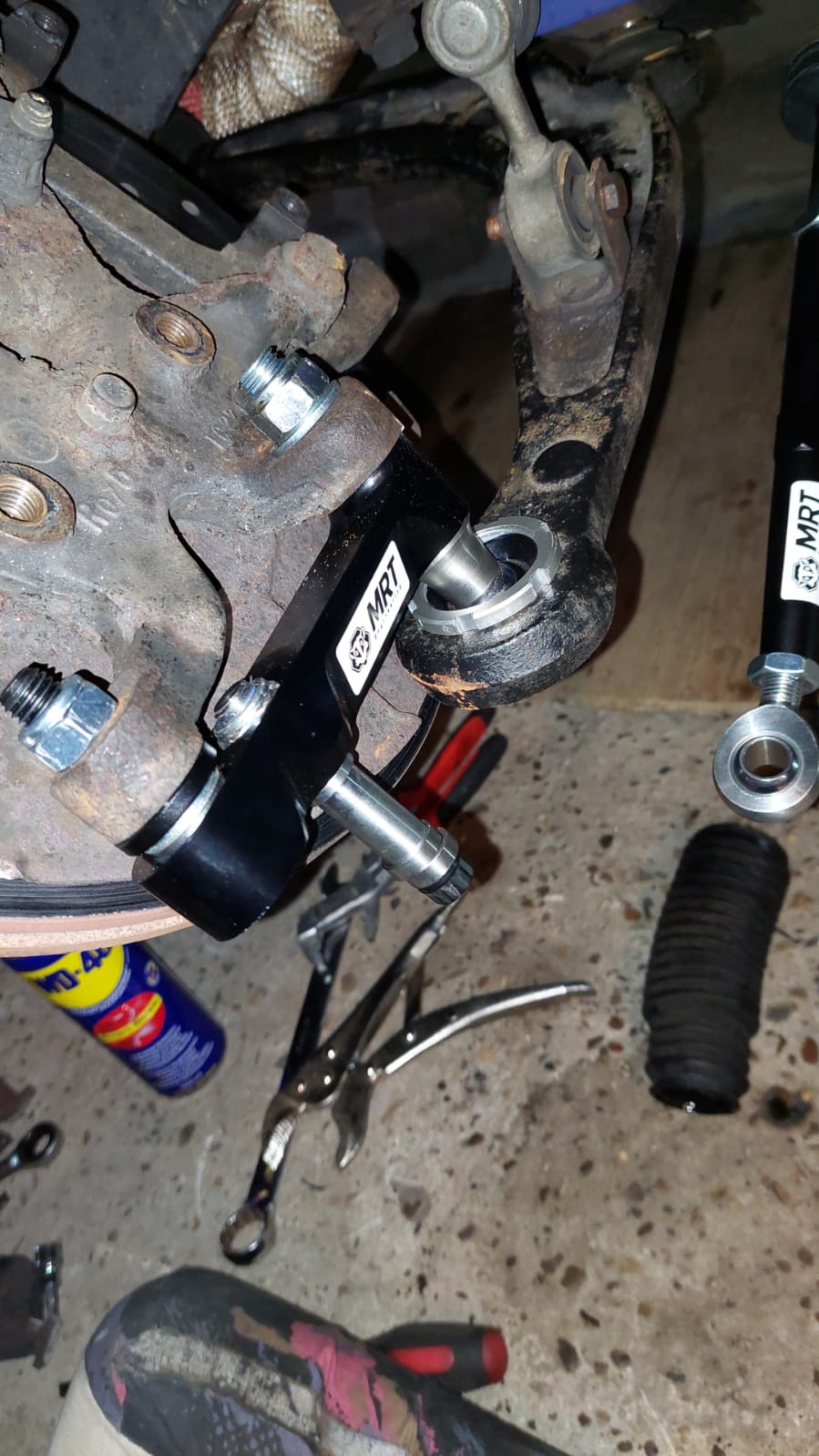

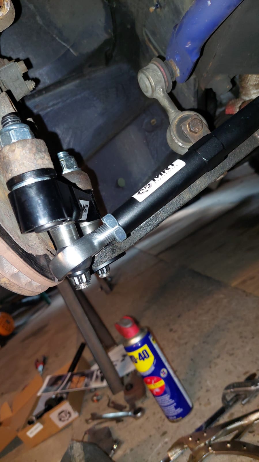

Afgelopen zaterdag ( 13 november) weer wezen testen in assen
Helaas was de baan wat vochtig in het begin dus de semi slicks (federaler 595) onder gedaan
Wat er veranderd is bij de vorige x
Stuggere veren (zat 7kg onder nu 11 kg)
Bump steer kit om de draagarmen weer naar onderen te laten wijzen
En nieuwe toplagers met camber plates

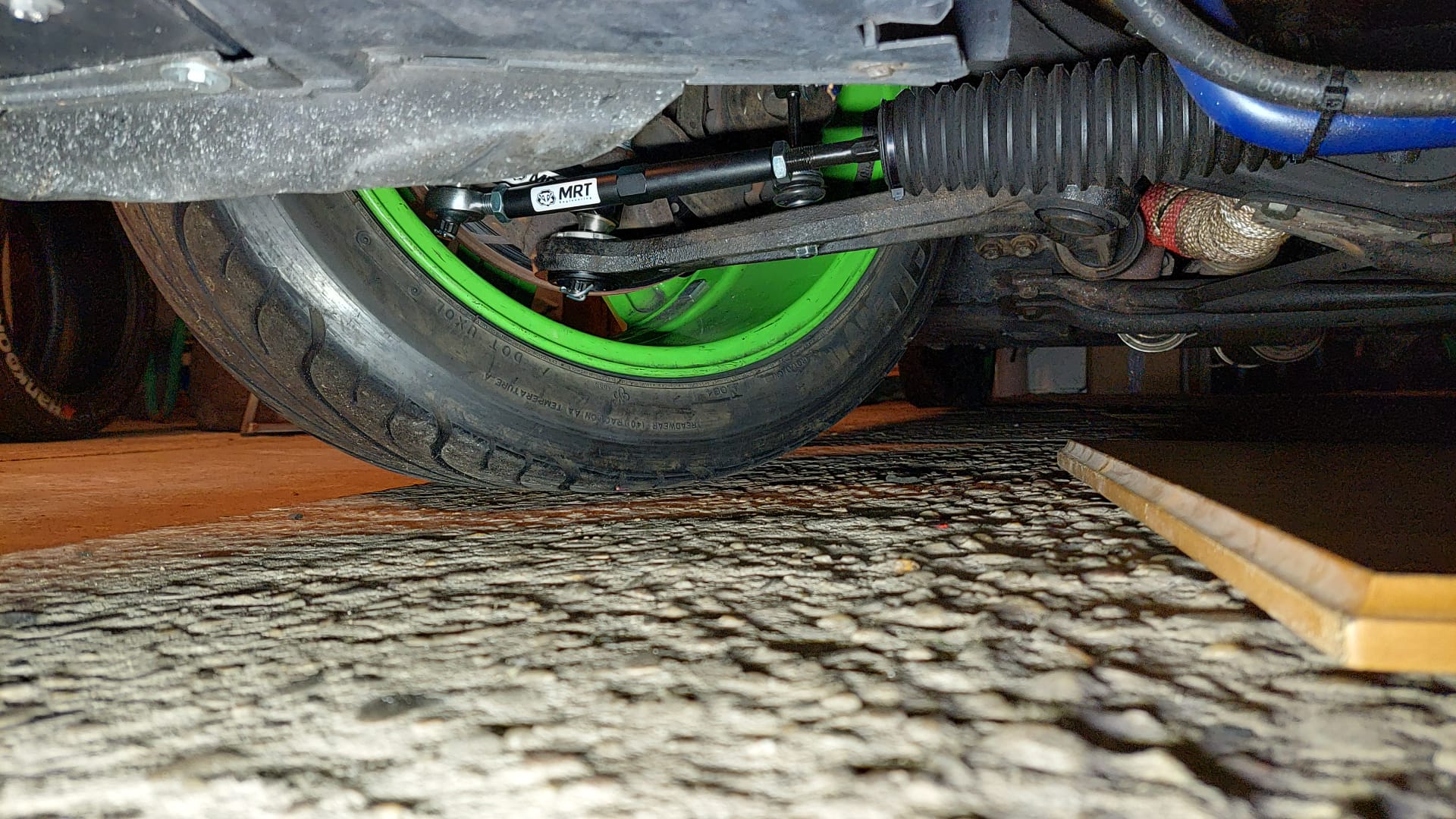

Re: Setups voor trackdays
zo staat de draagarm nu onder de auto naar aanpassing ervan
- be222dde-7d81-40c2-84f4-baa72f280749.jpg (363.95 KiB) 2677 keer bekeken
- 75b07c1a-d40d-443c-b29f-8a5b9ffd6ff6.jpg (127.08 KiB) 2677 keer bekeken
- 9a6b86aa-9b26-4264-8cfa-70b0ef25a986.jpg (176.1 KiB) 2677 keer bekeken

Mooi, goed gewerkt! Daadwerkelijk geluisterd naar de adviezen die hier gegeven zijn en een beter rijdende auto gebouwd. Waar fora toch wel niet goed voor zijn!

Mooi dat het zo verbeterd is! De stand van de draagarmen ziet er netjes uit op deze manier, wel er van uitgaande dat de auto helemaal ingeveerd staat.

ja de auto stond op de grond dus max druk eropMarc Sierra schreef: 24 nov 2021, 10:30 Mooi dat het zo verbeterd is! De stand van de draagarmen ziet er netjes uit op deze manier, wel er van uitgaande dat de auto helemaal ingeveerd staat.
nu alleen nog wat beter laten uitlijnen
