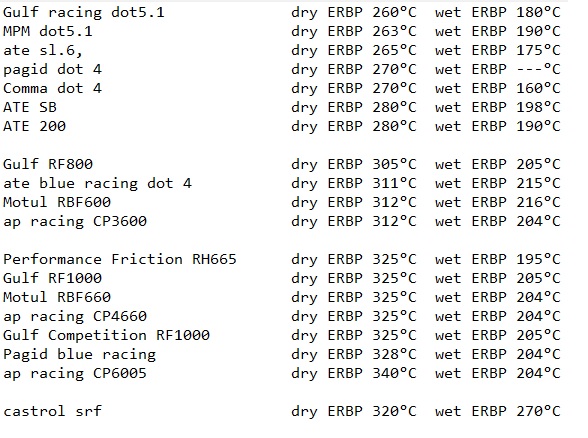

Hier een overzicht van remvloeistof en hun kookpunten.
Iets uit het 3e blok (ERBP 325-340) zou prima zijn.
Qua remblokken zul je wat huiswerk moeten doen, omdat een baleno niet zo populair is op het circuit, zullen er misschien niet veel aanbieders van sportieve blokken zijn.
Vergelijk de frictierate van die dingen.
Als daar niet veel haalbaar is, moet je gaan kijken naar een evt ombouw naar andere klauwen, en/of koelslangen om mee te helpen.
(Hoe beter de remmen, hoe korter je kunt remmen, hoe minder stress je op de remolie brengt)

smiley schreef: 19 sep 2021, 20:59 Hier een overzicht van remvloeistof en hun kookpunten.
Elke sticker is ook iets van 5pk, dus daar kun je er ook nooit genoeg van hebben.
Bedankt voor deze info !! Hier hebben we iets aan.
Torque RT700!!
