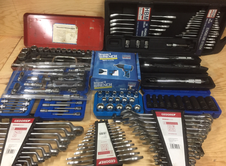

De afgelopen maanden ben ik dus gereedschap gaan kopen (Sleutels en doppen, dat is wel het mínste wat ik als eerste nodig ben), veel wikken en wegen wat iets mag kosten en waarop te besparen. Het is dus heel veel van HBM geworden om kosten te drukken; maar Gedore RED was mijn eerste aanschaf van alles.
Hmmm en nu? Wellicht moet ik mij ook eens gaan oriënteren op een auto ondertussen om onderdelen te vervoeren en een aanhanger erbij kopen, dus vele opties bekeken nog niet wetende dat ik nog veel meer gereedschap zou kopen wat hard zou aantikken in tussentijd, maar had nog geen haast met een auto omdat ik er nog 1 achter de hand heb.

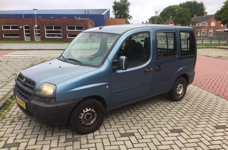

Ondertussen is er dus een Fiat Doblo 1.2 (65pk) uit 2001 gekomen met 230.000 op de teller. Zit veel ruimte onder de kap viel mij op.

Veel ruimte voor (volgens mij) weinig geld. Foto van de auto bij de sporthal in Veendam?

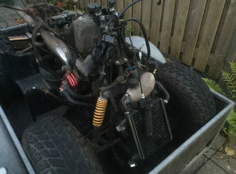

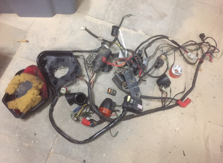

Vandaag een stukje kabelboom van een quad weggehaald en probeer het originele te behouden. Helaas is er weinig origineel meer en kom overal stekkers en onderdelen tegen wat er los bij bungelt. Maar het is een leuk projectje (elektrotechniek in het bijzonder) om op te knappen en het moet ook leuk zijn om er op te rijden heb ik mij laten vertellen. Tot nu toe is de kniptang nog het meest gebruikt
Kappen en etc allemaal met rips aan elkaar geprutst. Zie je ook op de foto bij het tankje.
PS: Voordeel van de pakezel is dat ik eventueel het frame kan meenemen voor stralen.
Adly 50cc “Rocky” ATV
Morgen de banden er af (1 lek en de ander een spijker er in) en dan moet blijken dat ik er slim aan heb gedaan om mijn middelste werkbank draaibaar te maken ivm ruimte gebrek. De gedachte daarvoor was dat ik dan ook voor revisie van een groter iets de ruimte had om eromheen te kunnen lopen (deels). Maar het grootste voordeel is dat ik dan laat en onderdak kan doorwerken.

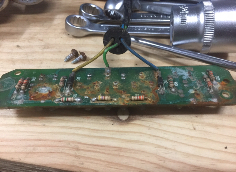

Een achterlamp met remlicht repareren heeft weinig zin als je ze kunt kopen voor 15 euro voor een quad, maar wat als het een achterlicht is op led van een dure auto? Ik zou dan blij zijn dat ik hem kan repareren voor een paar euro... wat de reparatie kost voor de ander?
Afgebroken ledje en wat uitgevallen weerstanden.

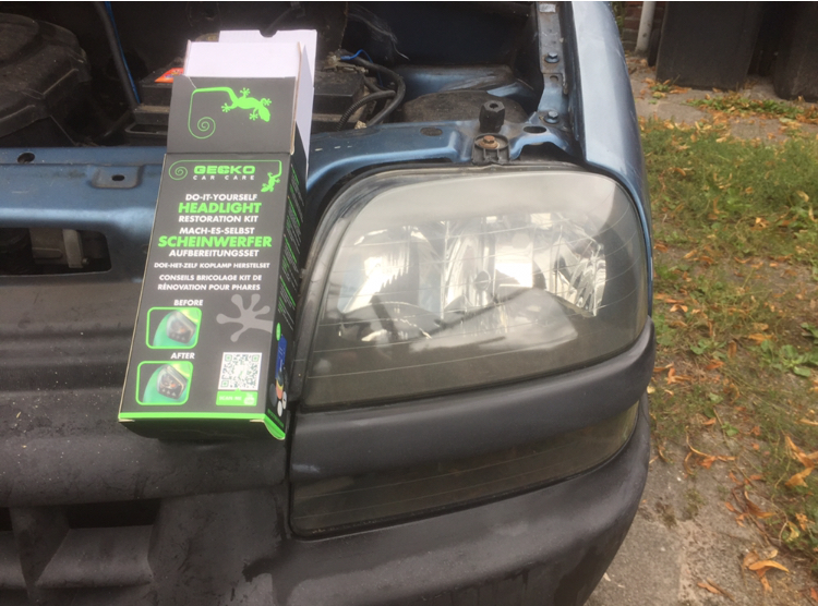

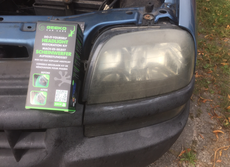

Mijn pakezel heeft weer een helder oog, wellicht niet goed te zien op de foto’s, maar een groot verschil. Het setje is goed voor twee koplampen/achterlampen en een zij lampje eventueel. Voor 13 euro vind ik het niet slecht en de eerste nu van begin tot eind duurde 28 minuten. Lezen, schoonmaken, doekje zoeken en etc; de volgende kan dus in een kwartiertje. Leuke ervaring met polijsten voor mij (en voor de APK wel handig).

Netjes. Zat er ook UV coating in de kit?

Ja dat zit er ook bij, dus helemaal niet zo gek en als ik in de toekomst meermaals koplampen wil aanpakken weet ik nu hoe dat moet (geen setje als dit kopen dan uiteraard).

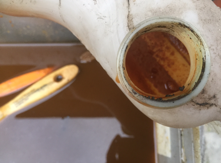

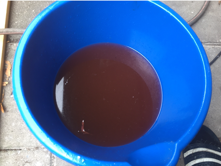

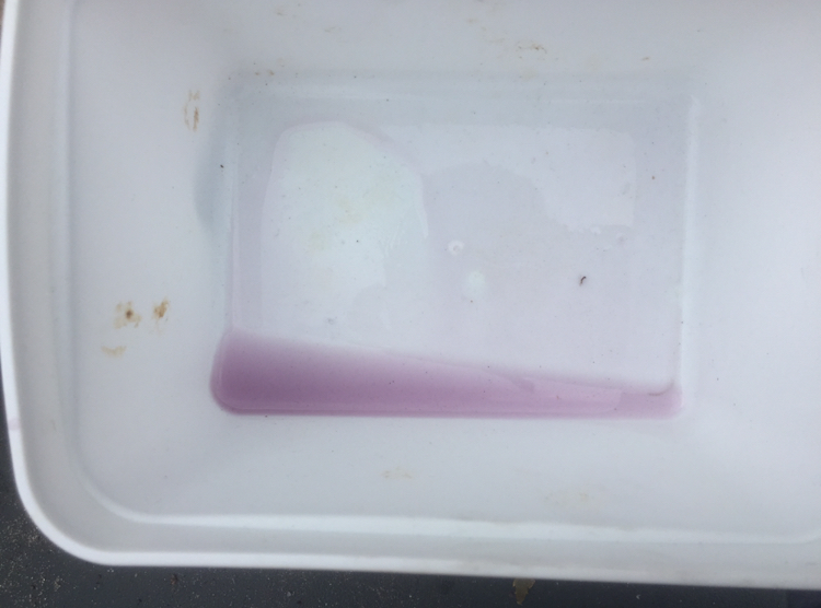

Mijn pakezeltje zuchtte vandaag eens door al het gepoetst en gefriemel aan hem en lustte wel een slokje verkoeling. Nu wist ik al dat dit moest gebeuren (althans dat wou ik graag) en had dus het juiste gekocht inmiddels. Ergens zat mij het kleuren verhaal nog in de maag en heb toch maar eens de dop losgedraaid; verhipt... waar is het koelvloeistof? Ik met een prop papier er in om op te zuigen en zag het definitieve resultaat van de kleur, paars?
Goed, aftappen en doorspoelen die rommel was mijn gedachte. Helaas blijkt dat ik eerst onder de auto moet om kappen los te halen.... dan vul het eerst maar bij met onthard water (blijkt er een liter in te gaan om net over het minimum te gaan).
In dit geval kan ik beter de auto stukje bij beetje opkrikken en op tegels gaan zetten, als er veel los moet en de boel omhoog, kan ik maar beter de dis en waterpomp direct meenemen. Geen idee hoe dit dus allemaal gaat aflopen en doe het maar op de gok allemaal. Mocht iemand een tip hebben hoe dit aan te pakken..... dan is het nu het juiste moment. Want mijn grootste zorg is iets met timing en de belt (kon alleen maar een marker of nagellak als noodoplossing bedenken), kan geen info vinden daarover.
Afijn, mijn koelvloeistof:
PS: Filter van de quad blijkt dus echt een schoonmaak spons te zijn.

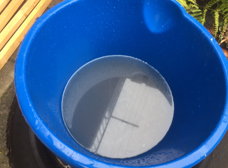

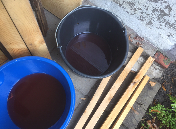

Aangezien ik toch meer wou leren over koelvloeistof en etc kon ik de quad er ook even bij pakken, alles los maken en aftappen, spannend wat daar in zou zitten...
Men neme 2/4 slootwater, 1/4 modder plus roest en 1/4 deel van iets zoals siroop (Bosvruchten bij voorkeur).

Ik moet bekennen dat het idd beunen zijn.
Mijn target is 1 dag ivm doorspoelen van de oude koelvloeistof en moet dan lang wachten op het afkoelen van de motor telkens. Ik hoop bij twee spoel beurten het schoon te hebben en daarna de dis te vervangen en pomp. Het zou mooi combineren omdat voor het spoelen de neus ook omhoog moet ivm ontluchten.
Aftappen, spoelen, 10 minuten draaien, afkoelen, spoelen en weer 10 minuten draaien (hopelijk dan schoon), afkoelen, vinnen schoonmaken en daarna de dis en pomp om vervolgens de vloeistof te vullen (kom net 200ml tekort dan, dus een liter bijhalen), 10 draaien en dan het laatste bijvullen. Afkoelen zal wel lang duren vrees ik...
Wat betreft de kleur zullen ze wel geel als bijvullend gebruikt hebben omdat het overal wel bij kan en niet vlokt. Vandaar dat een monteur geel opperde. En om tijd te versnellen kan ik heet water gebruike eventueel uit de ketel en heb dan ook met gemak 1.4 bar en meten dat ik niet ver boven de 100 graden kom... En de bougies kan ik eventueel meenemen mocht het nodig zijn (denk het wel). Maar kan ik nut vinden op dat moment om de remvloeistof ook direct mee te nemen....

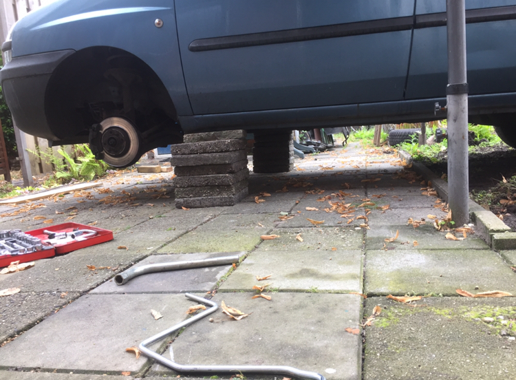

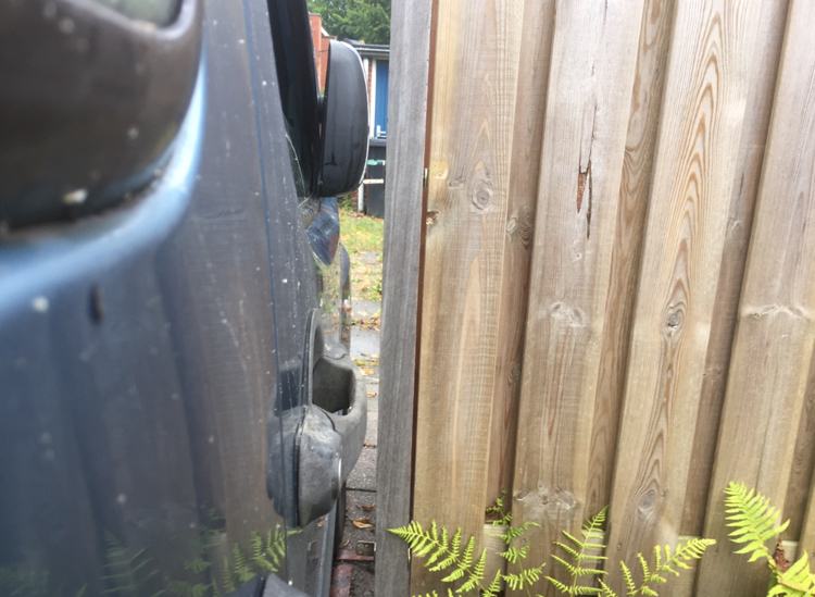

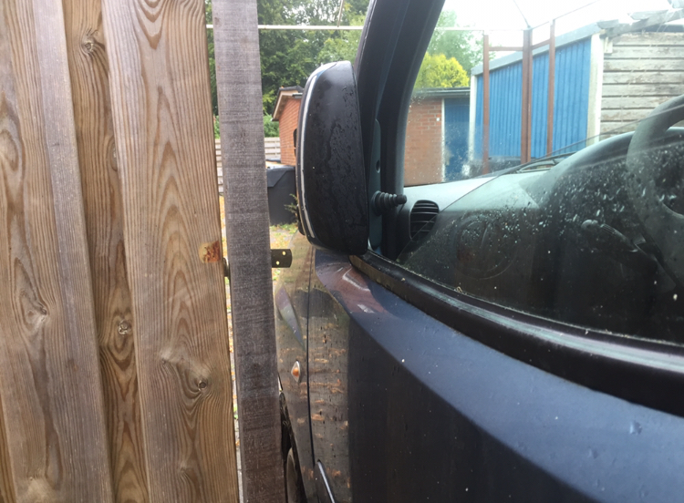

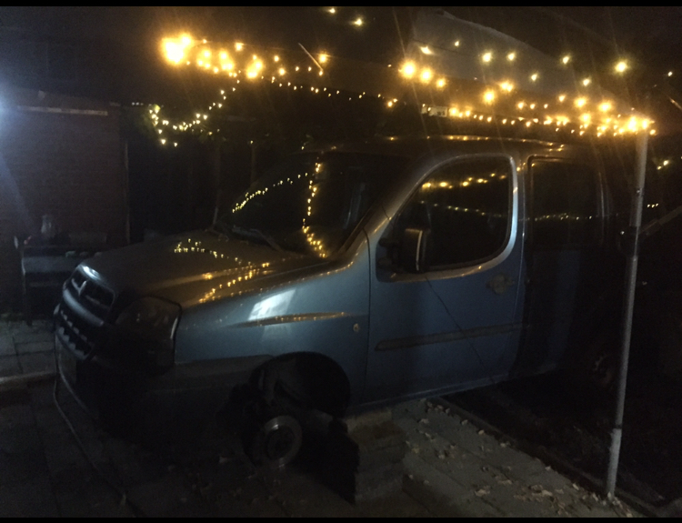

Hmmmm wellicht had ik eerst mijn deuren moeten maken in de schutting.... maar het is gelukt.
Edit 11.00: Auto opkrikken, tegels er onder, rechter kap los, bodemkap los en koffie (mijmert over gebrek aan lucht gereedschap). 12.00 Edit 12.15: Koelvloeistof er uit en vullen met water ,10 minuten draaien en nu wachten met een bak koffie. 12.30 Edit 13.00: Ongeduldig zijn en temp meten bovenaan, 69 graden dus onderin veel warmer. Lets go for it! Rubberhandschoen aan en los die handel en aftappen. Vullen, draaien en nu weer wachten. 13.20 Edit 14.55: broodje gedaan, langs de winkel, even bij de action en dacht ik ga weer aan de slag. Trek de doos open voor mijn kit en blijkt de helft te missen en verwisseld te zijn.
morgen middag kan ik pas een nieuwe set ophalen.
O ja, twee keer spoelen was genoeg (verstandige keuze denk ik). Moet wel extra jerrycans regelen omdat mijn eerste nu bijna vol zit.

Uitlaat als nieuw. Schijven en blokken perfect, keihard chassis, banden 2.2 en verder niets bijzonders op gebruikerssporen na.
