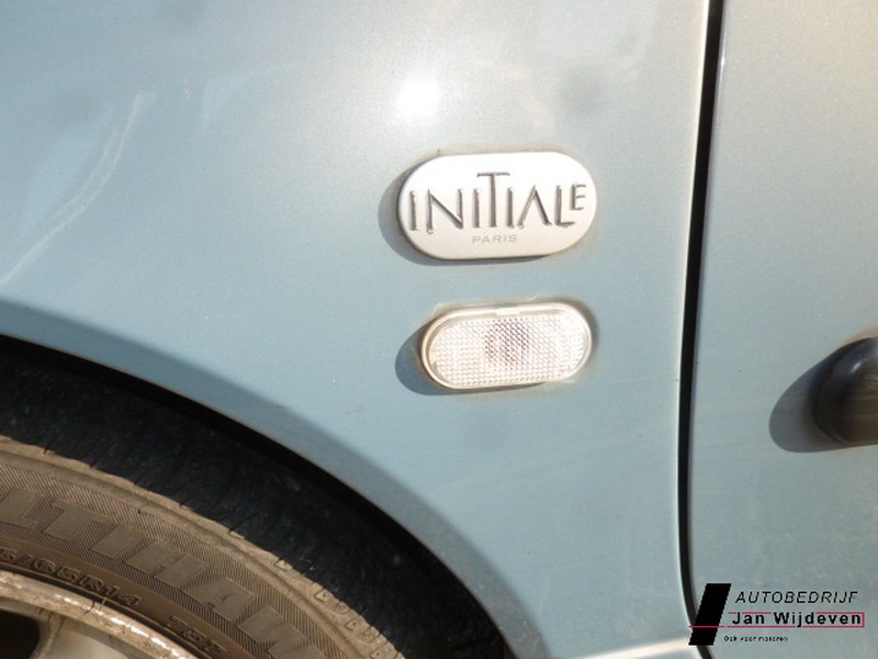

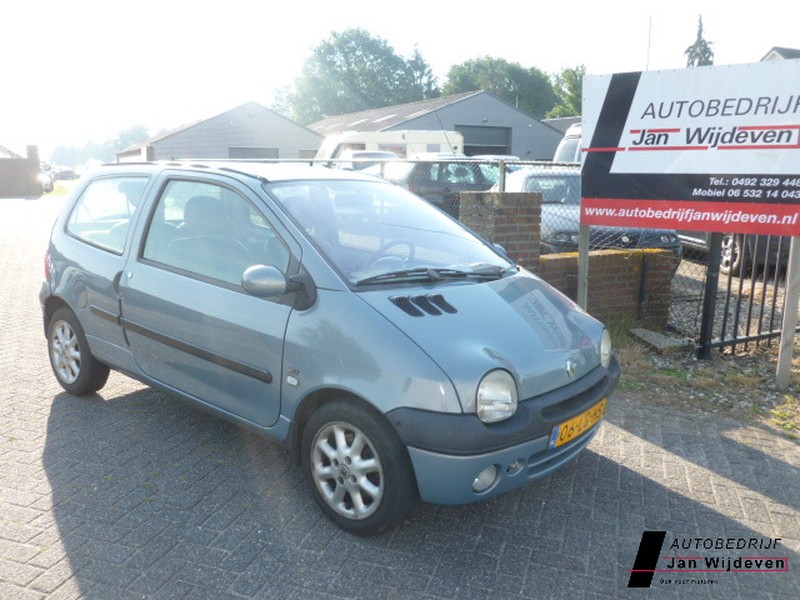

Gelukkig kwam ik door de ballotagecommissie, dus kon de zoektocht naar een TWINGO beginnen, Renault is mij niet vreemd, dus een niet perfecte TWINGO is geen probleem, ik had maar twee eisen, de 16 klepper en airco.

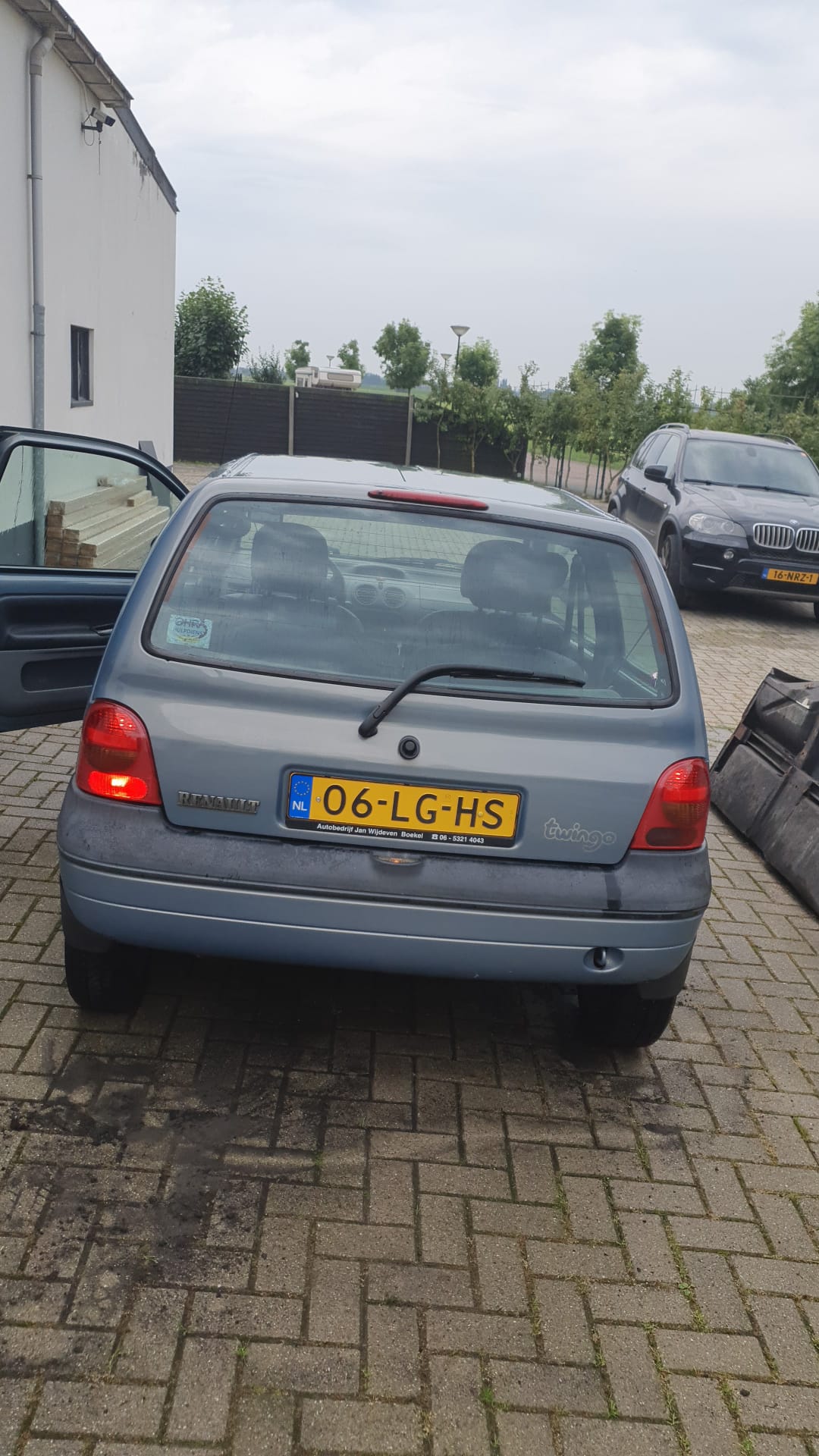

Naeen tijdje struinen op internet een paar gevonden en op een dag naar een aantal wezen kijken, twee waren er net voor mijn neus verkocht, dus weer even struinen op internet en een handelaar gevonden in Boekel, volgende dag wezen kijken, niet proefgereden en de onderstaande TWINGO gekocht.
Nog een Initiale ook met lederen bekleding :mrgreen: :mrgreen:
Afleveren duurde iets langer omdat de airco kapot was en er een nieuwe verdamper in moest, maar uiteindelijk hebben we hem op kunnen halen, hij stond er toen zo bij.
Met een nieuwe apk, met de enige opmerking dat de voorremmen nog maar net goed waren voor de apk, nou dan weet je genoeg.

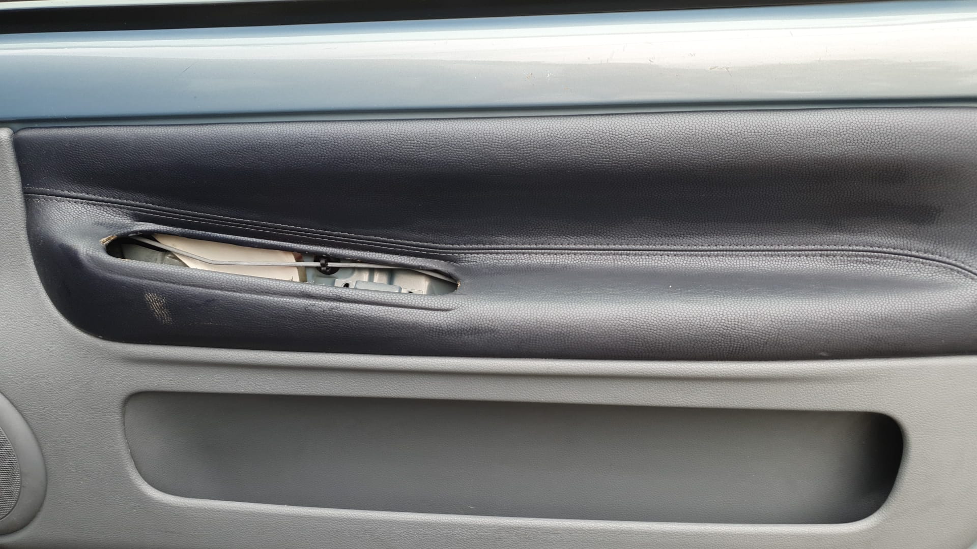

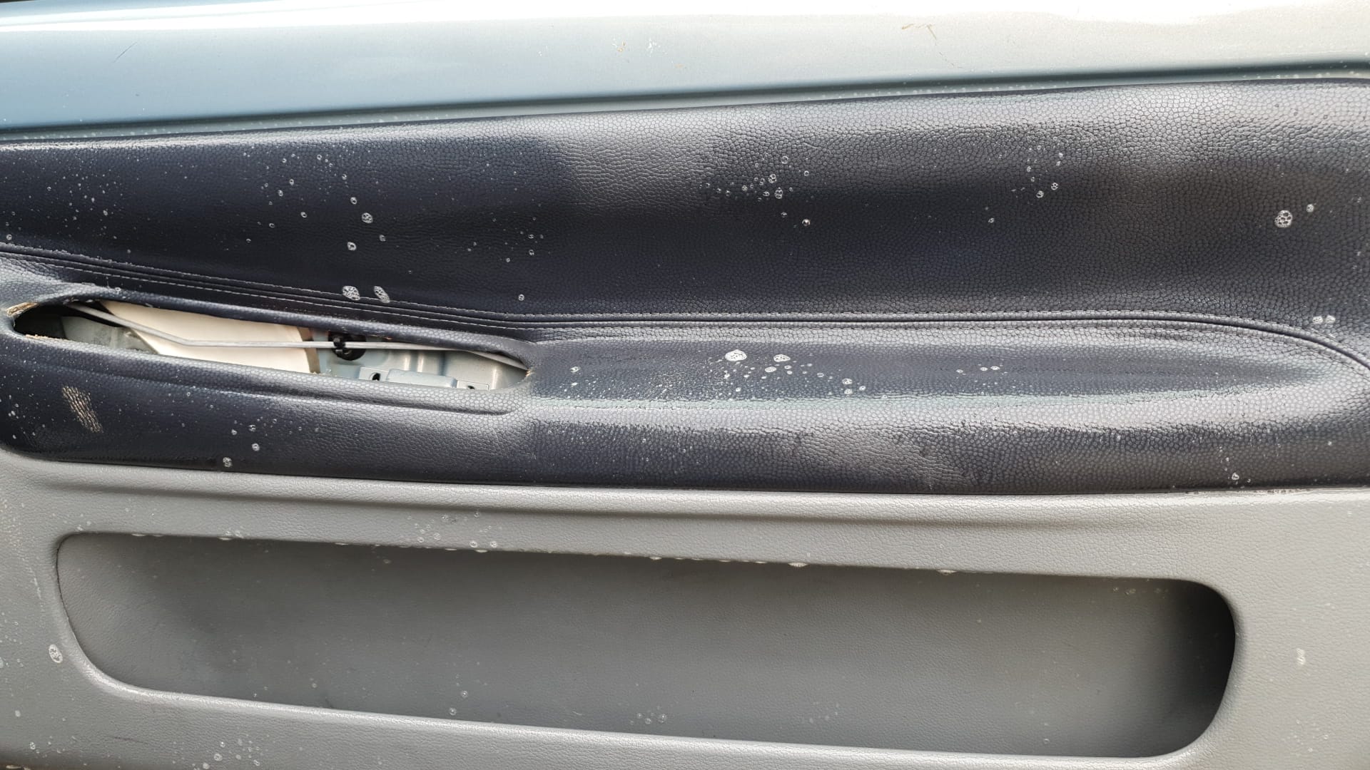

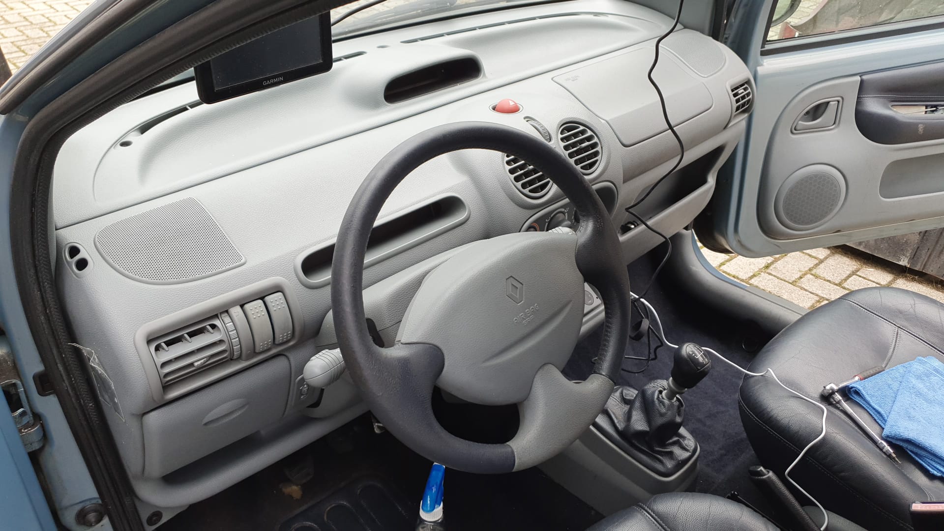

Tijdens de rit naar huis bleek ook dat het interieur al enige tijd niet was schoongemaakt, net als de buitenkant, dus daar zijn we eerst maar eens aan begonnen.
Het hele interieur twee keer helemaal ingesopt met speciaal schoonmaakmiddel met een kwast, even in laten trekken en weer afgesopt, was echt nodig, was echt heel smerig.
De buitenkant natuurlijk ook schoongemaakt.
schoonmaken 1.jpeg (243.83 KiB) 2933 keer bekeken
smerig stuur.jpeg (236.8 KiB) 2933 keer bekeken
deurpaneel vies.jpeg (276.03 KiB) 2933 keer bekeken
deurpaneel schoon.jpeg (240.07 KiB) 2933 keer bekeken
van binnen schoon.jpeg (237.28 KiB) 2933 keer bekeken

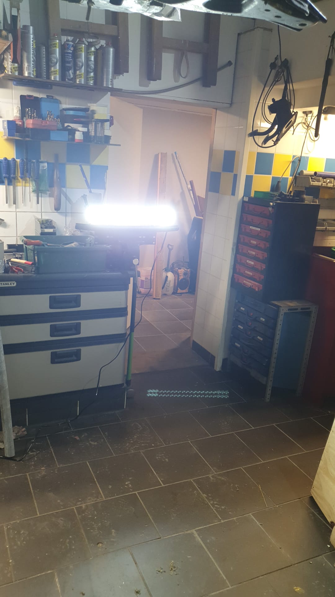

Inmiddels waren de andere idioten die ook meegaan natuurlijk al volop aan het updaten en dan kan je natuurlijk niet achterblijven, vooral niet als het om verlichting gaat op die gevaarlijke bergpassen die we ook gedeeltelijk in het donker zullen rijden als ik de routes van Staartmans zie qua afstanden :lol: :lol:
Op de verlichting zit dus ook een irritatiestandje.
Eerst even testen voor het monteren.
en gemonteerd.

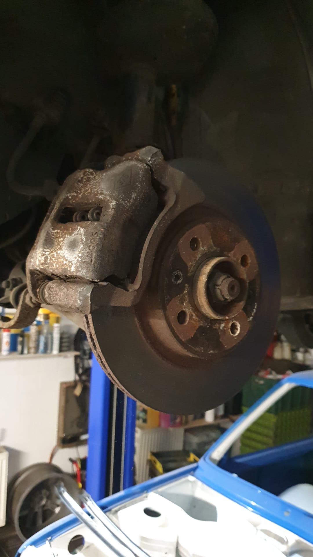

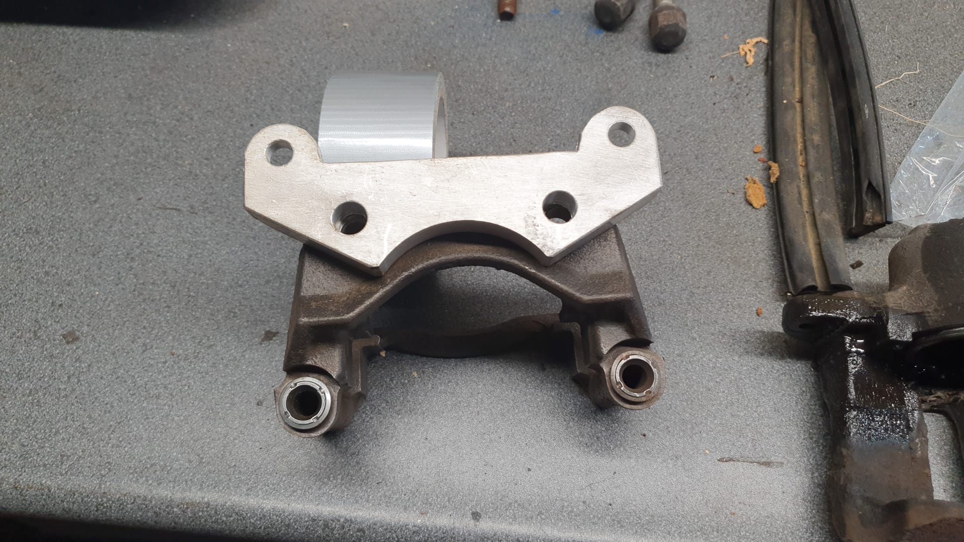

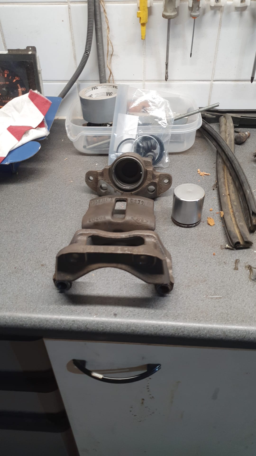

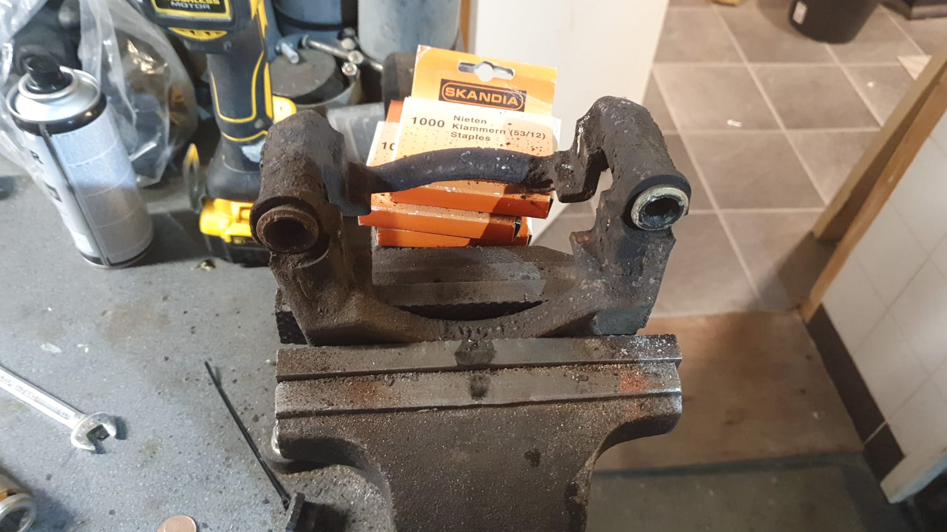

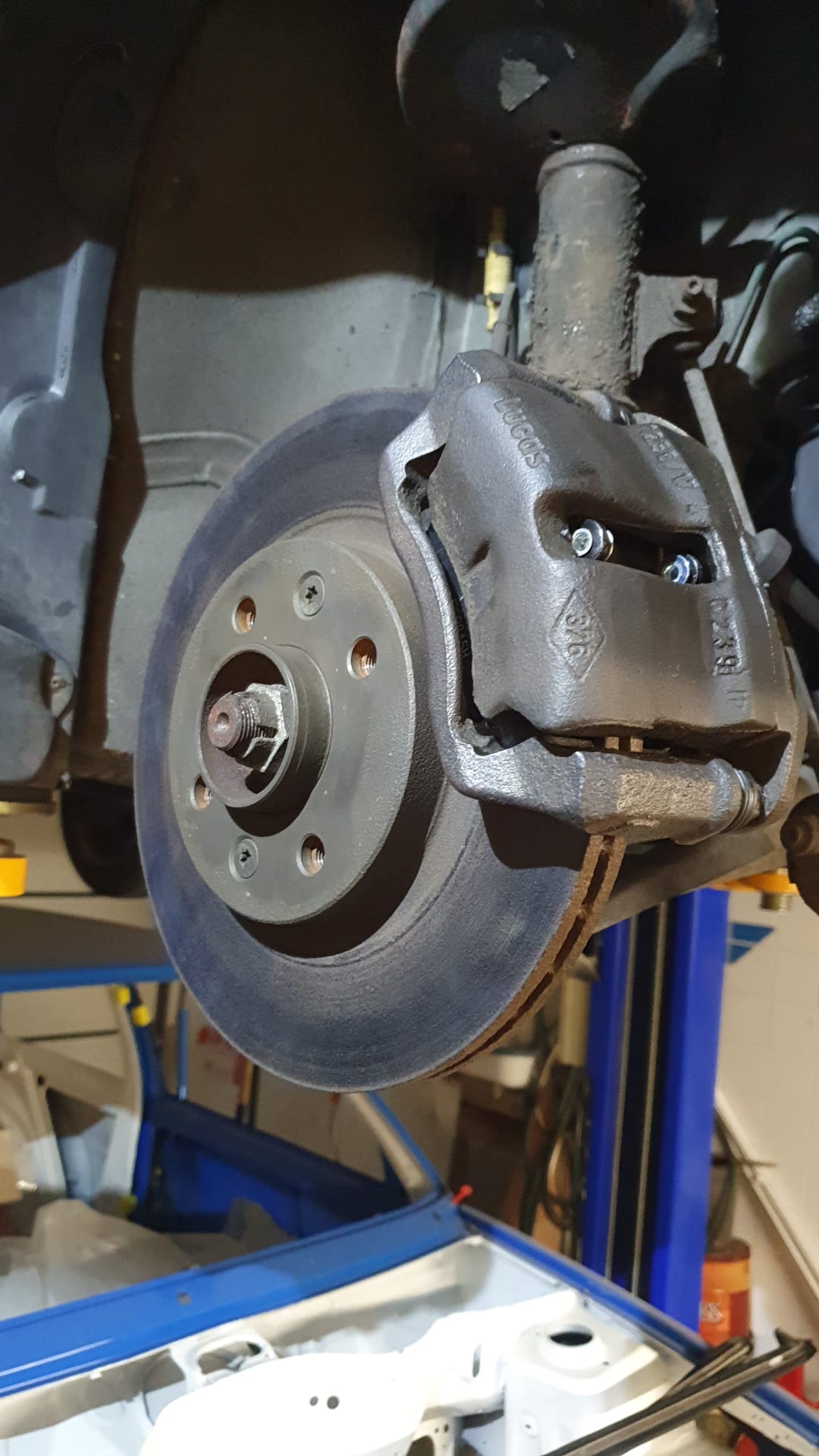

Nu was het tijd om technisch even goed naar de auto te kijken, eerst maar eens aan de remmen beginnen.
Maar wat doe je dan, blokjes erin trappen en weer rijden, nee toch maar niet, dus alles netjes demonteren, revisiesetje bestellen en de remmetjes weer netjes maken.
De verloopstukken van de willwoods die op de 5 zitten passen hier trouwens ook op, maar dat zou te gek worden, die hebben namelijk totaal geen stofkappen, dus na elk gebruik op de openbare weg moet je die helemaal schoonmaken.
remmen 2.jpeg (199.17 KiB) 2906 keer bekeken
remmen 3.jpeg (231.78 KiB) 2906 keer bekeken
remmen 4.jpeg (167.48 KiB) 2906 keer bekeken

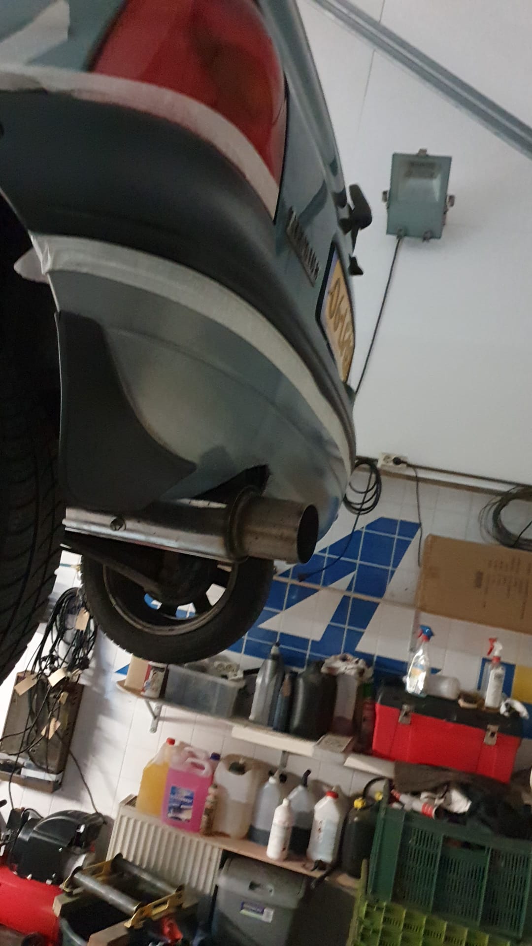

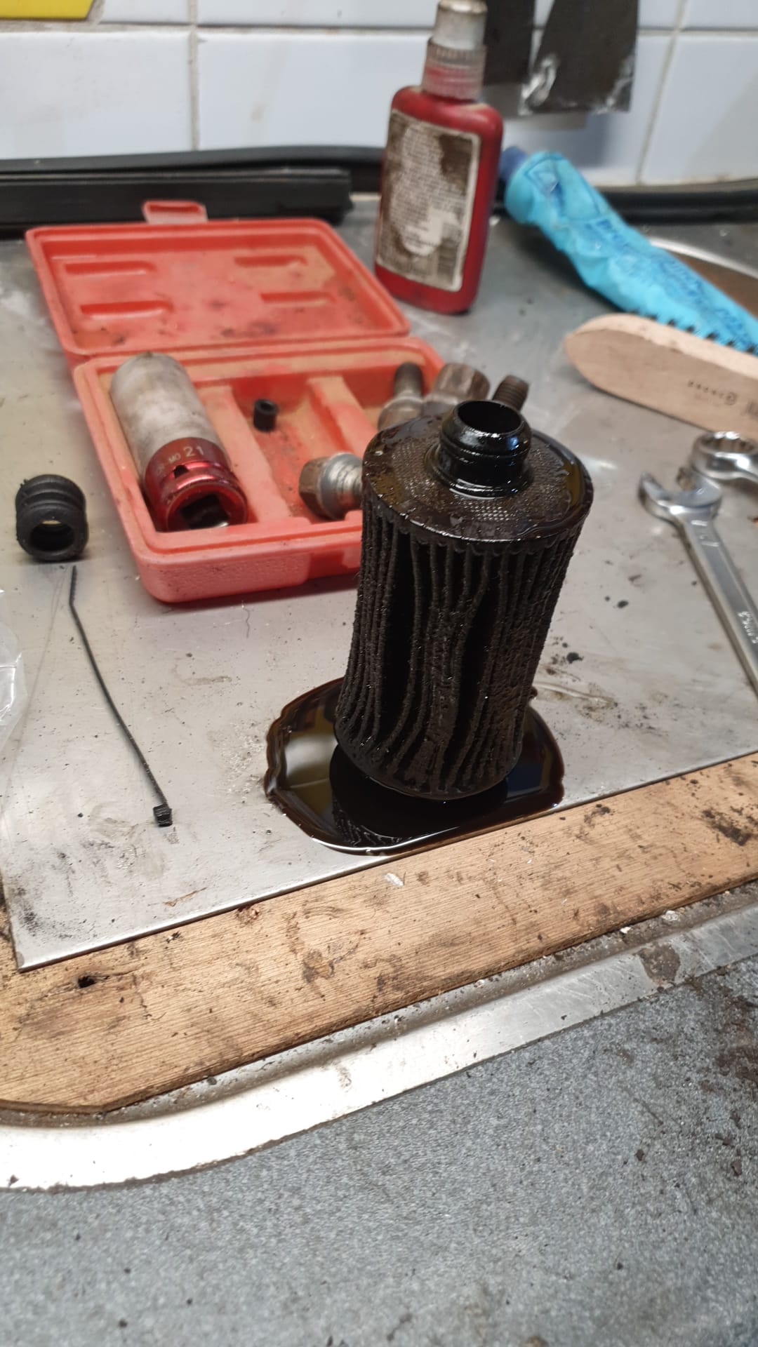

Het belangrijkste was klaar, tussendoor nog even de kunststof delen van de bumpers weer zwart gemaakt, en nu was het tijd voor het overige onderhoud en door de rest aangestoken misschien nog wat upgrades, de onderkant goed bekeken en die is gewoon roestvrij, terwijl de subframes toch nog wel eens redelijk willen roesten, alle remleidingen nog mooi groen zonder pitting of stukken verroest, viel mij dus heel erg mee.
Oliefilter viel tus tegen, die kwam er zo uit.
Dus olie ververst, even laten lopen en gelijk weer ververst, is nu allemaal goed, ook luchtfilter vervangen en de bougietjes en toen liep die ook gelijk veel mooier, technisch is die er dus klaar voor.

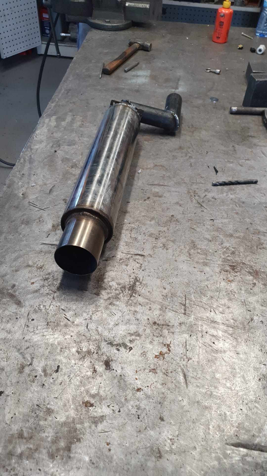

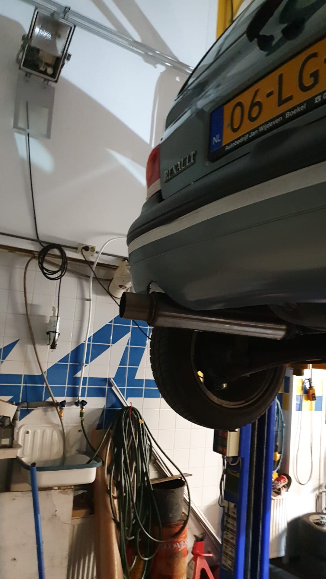

Toevallig had ik nog een uitlaatje liggen en deze heb ik er maar onder geprutst.
blerpijp klaar.jpeg (279.41 KiB) 2893 keer bekeken
En hij klinkt niet verkeerd vind ik zelf

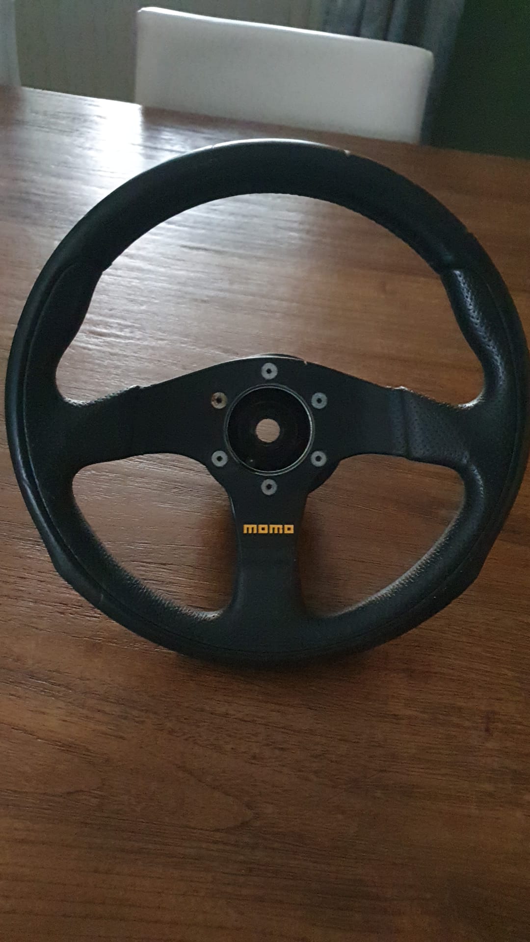

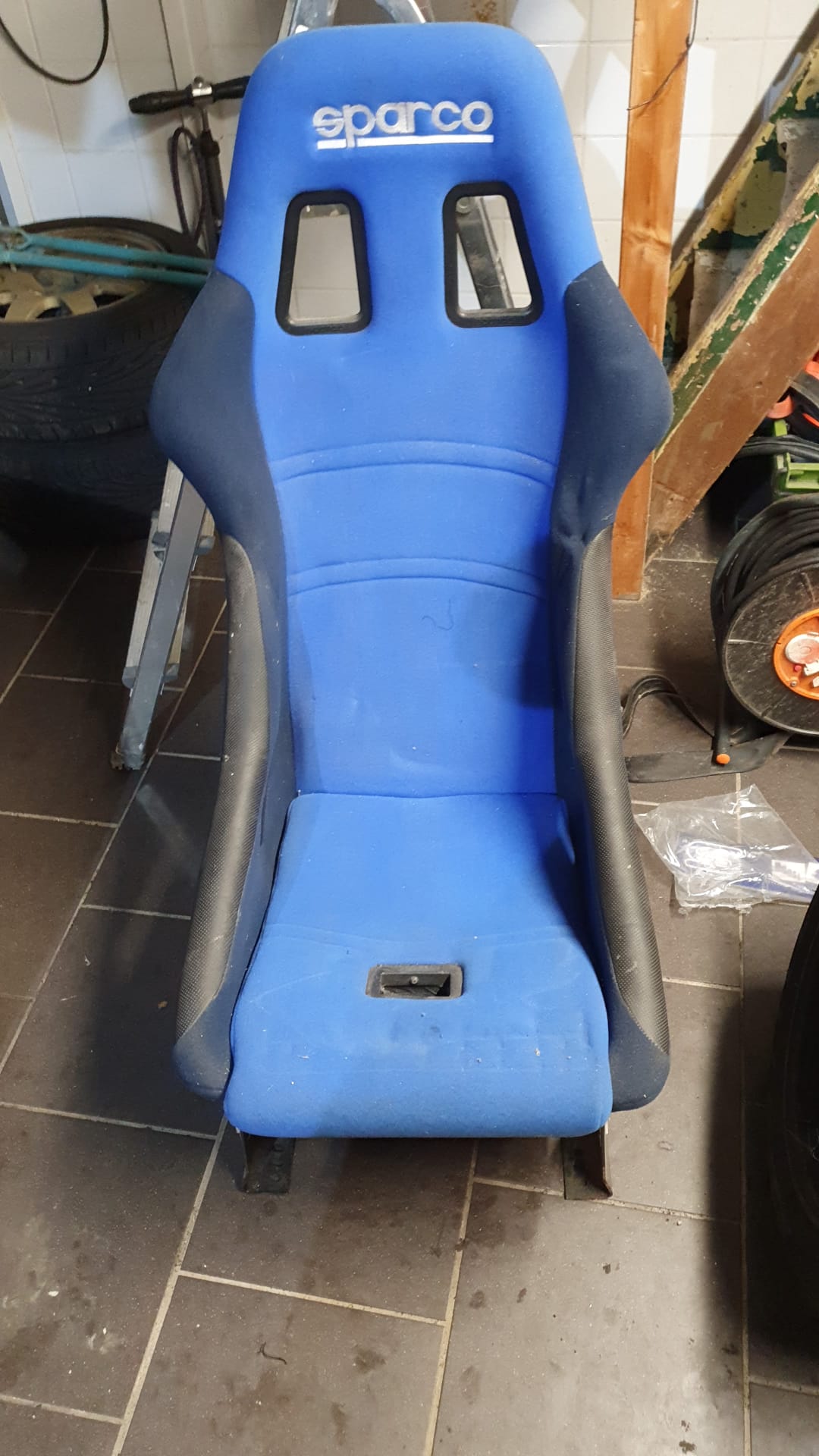

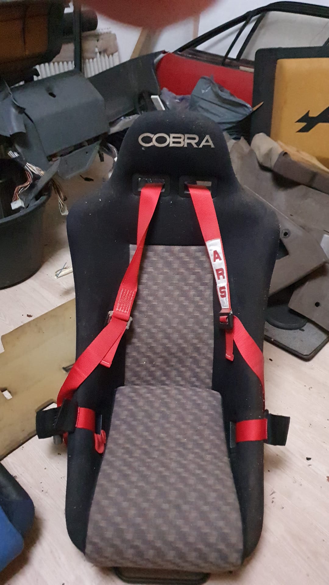

Nu heb ik natuurlijk ook nog wat upgrades in gedacten waar ik over twijfel, wel of geen sportstuur.
Wel of geen sportstoel.
Welke sportstoel dan?
Andere velgen? Maar welke velgen dan OZ?
Banden moet ik zowiezo nog worden de toyo proxess, bevielen altijd goed.
15 inch williams velgen passen niet das net te breed en te log, 14 inch is mooi zit nu 5,5j onder, 6 past makkelijk.
momo stuur.jpeg (179.22 KiB) 2884 keer bekeken
stoel 2.jpeg (185.27 KiB) 2884 keer bekeken
stoel 1.jpeg (182.91 KiB) 2884 keer bekeken

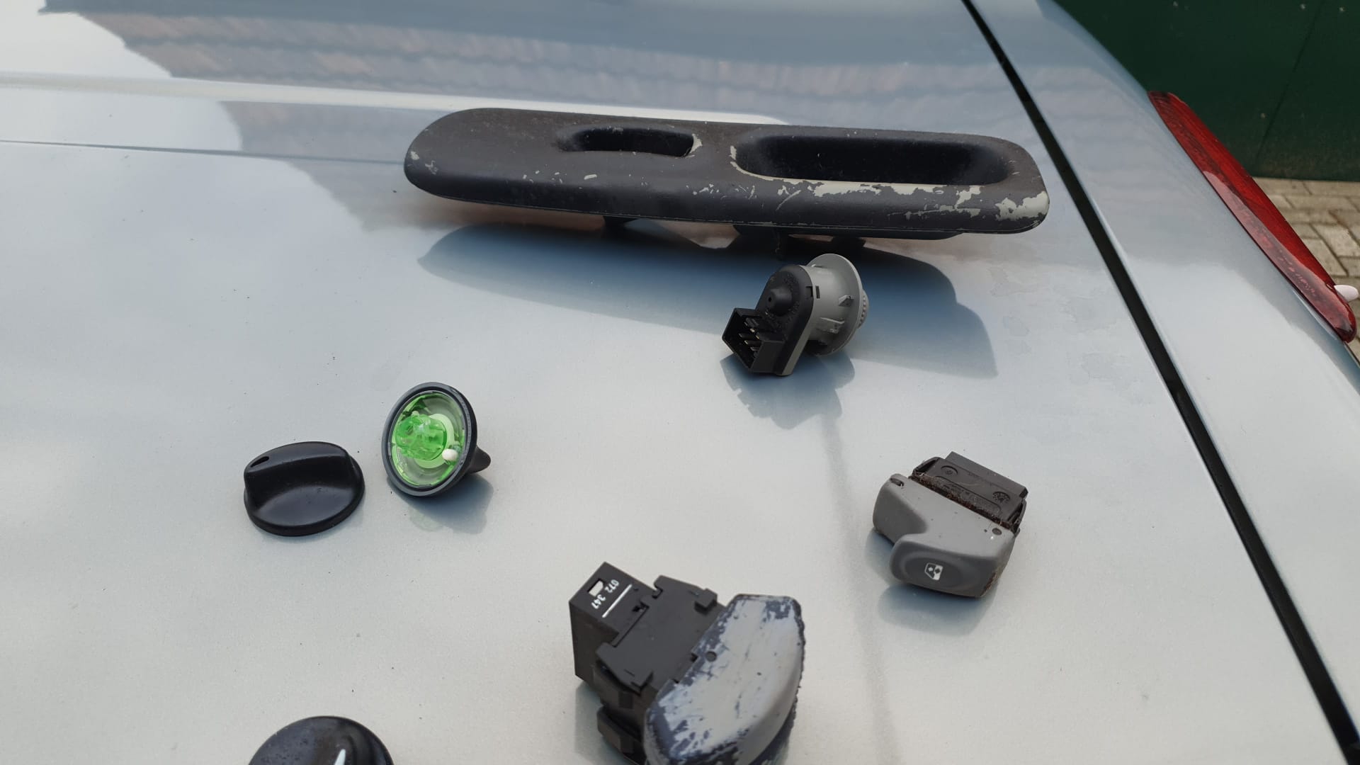

Ow ja de knoppen van het interieur waren gespoten, die plakten nogal, die moesten ook weer schoon.
vies gespoten.jpeg (105.58 KiB) 2884 keer bekeken

In het brillenbakje links van het stuur kun je zien of je een "Initiale Paris" hebt, of een gewone Initiale...
Berichten: 30209
Re: Luco's Heysteria Twingo
Bericht door Luco » 07 aug 2021, 18:36
Spijkerhard schreef: 07 aug 2021, 18:18 Mooie Twingo, Luco. (voor de upgrades 😜)
Wat moet je zien dan in beide gevallen, ik denk dat het een gewone is geen zonnedakje.
