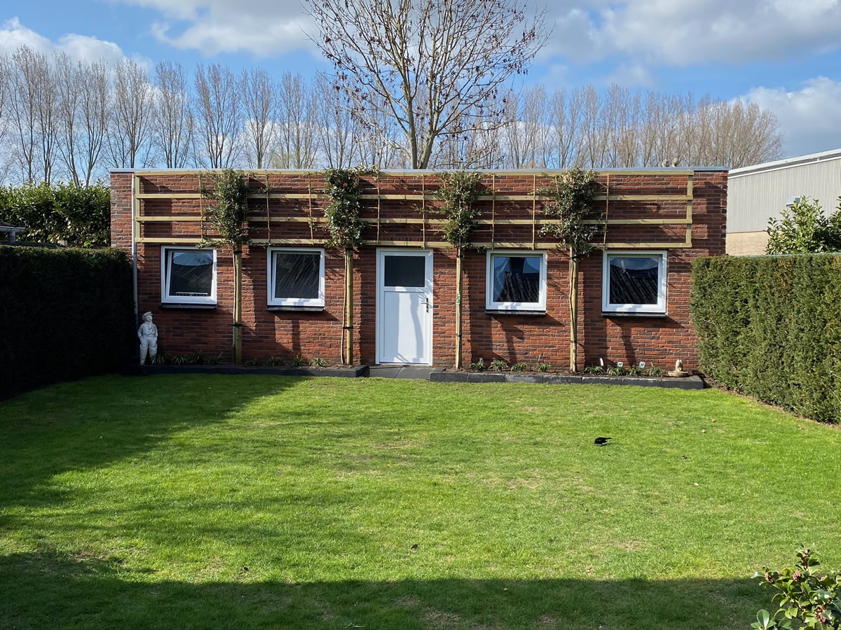

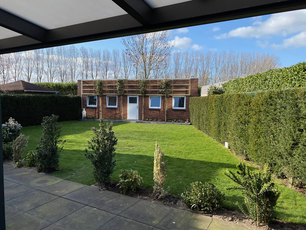

Garage 2 jaar geleden gezet met kunststof kozijnen en roldeur aan rechterzijde breedte 10 meter en 4 meter diep en hoog 3.30 meter. Hierin stallen we onze caravan (opbouw 5,30 meter en aanhangwagen). Leibomen frame met steeneiken en betonnen getrommelde stapelblokken zijn afgelopen 3 middagen gemaakt.
Links naast ons huis staat onze 1ste garage met zadeldak.

Mooie kabouter!!!!350 Z schreef: 04 apr 2021, 17:26 a.jpg
