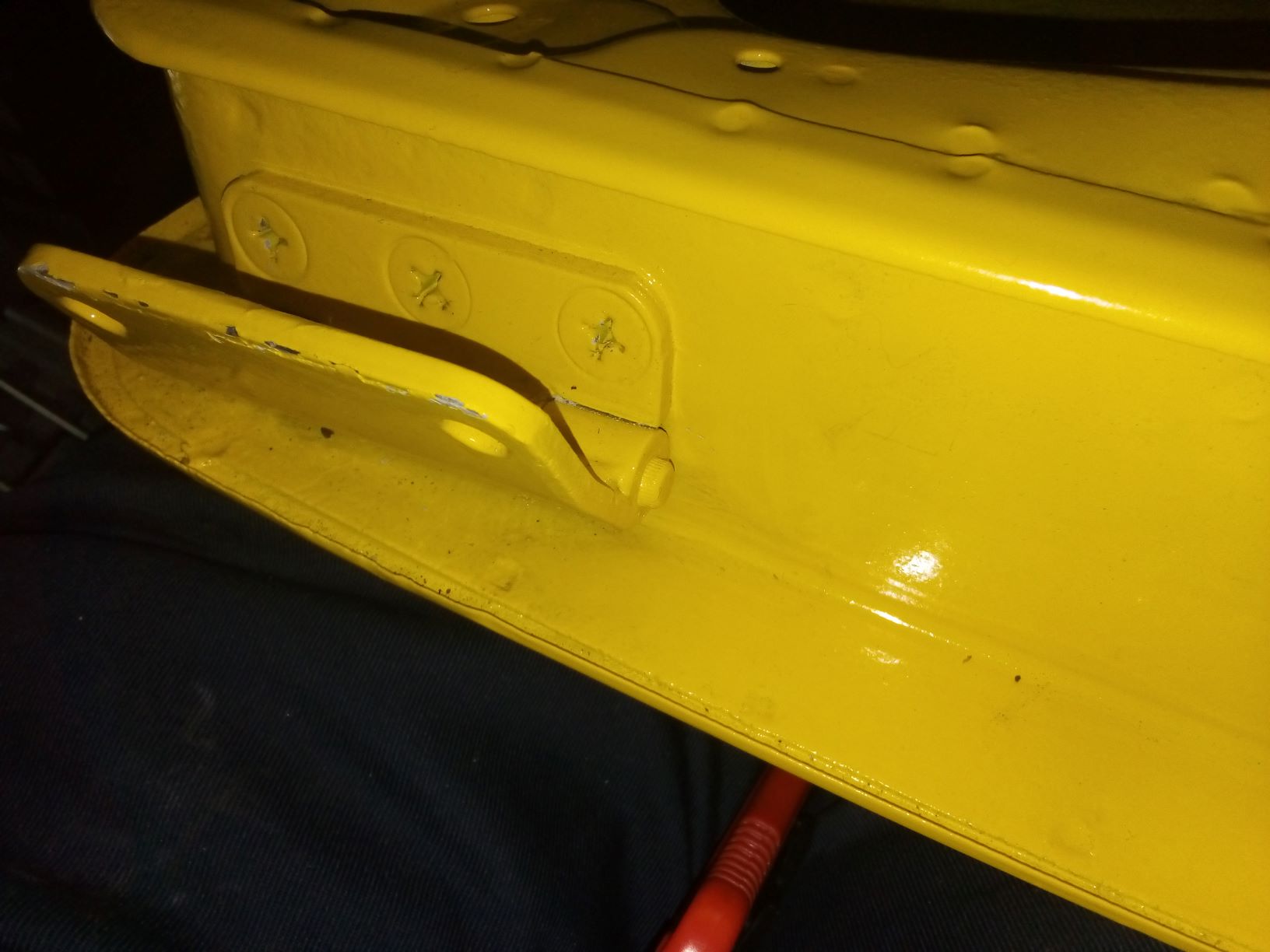

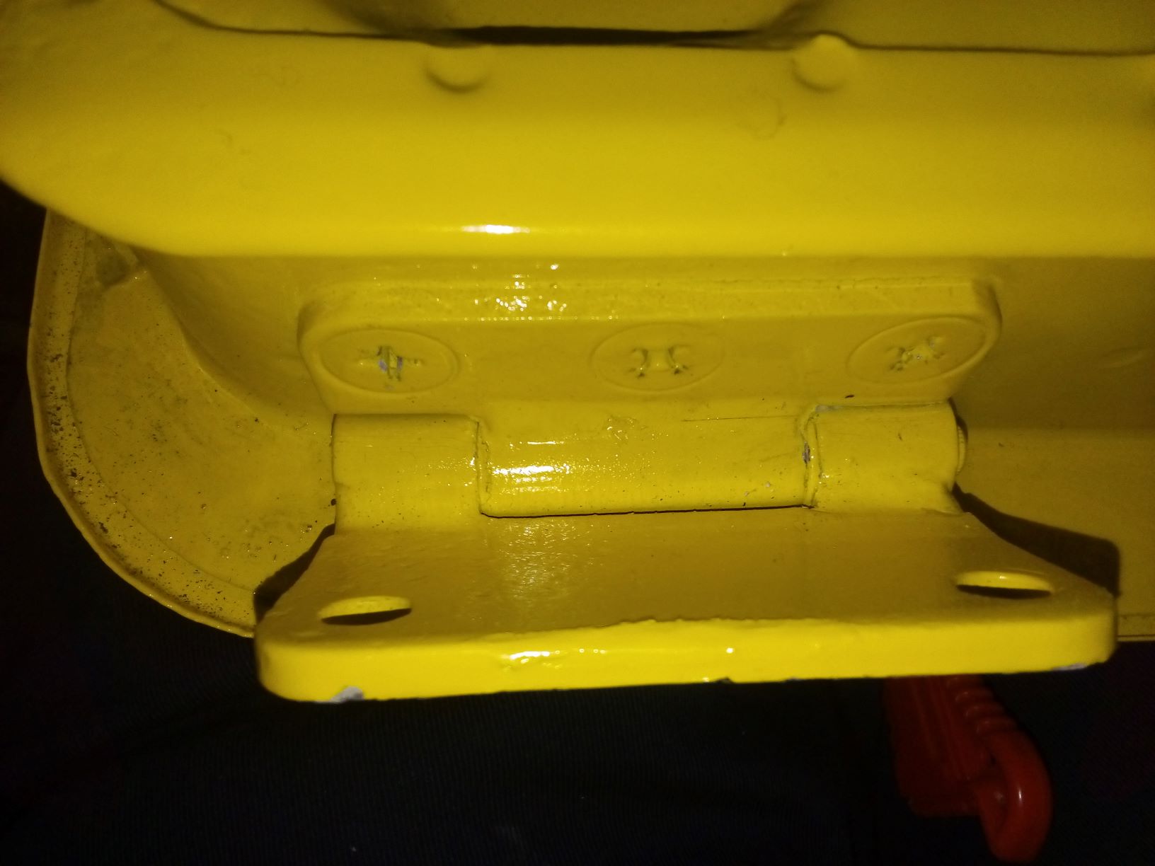

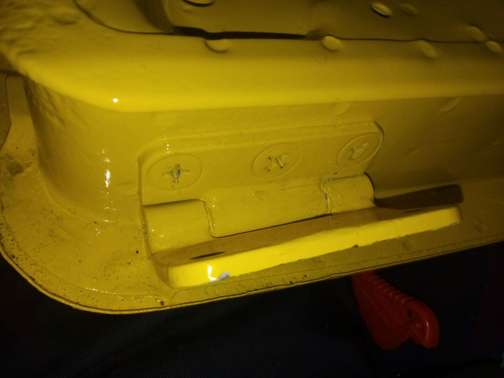

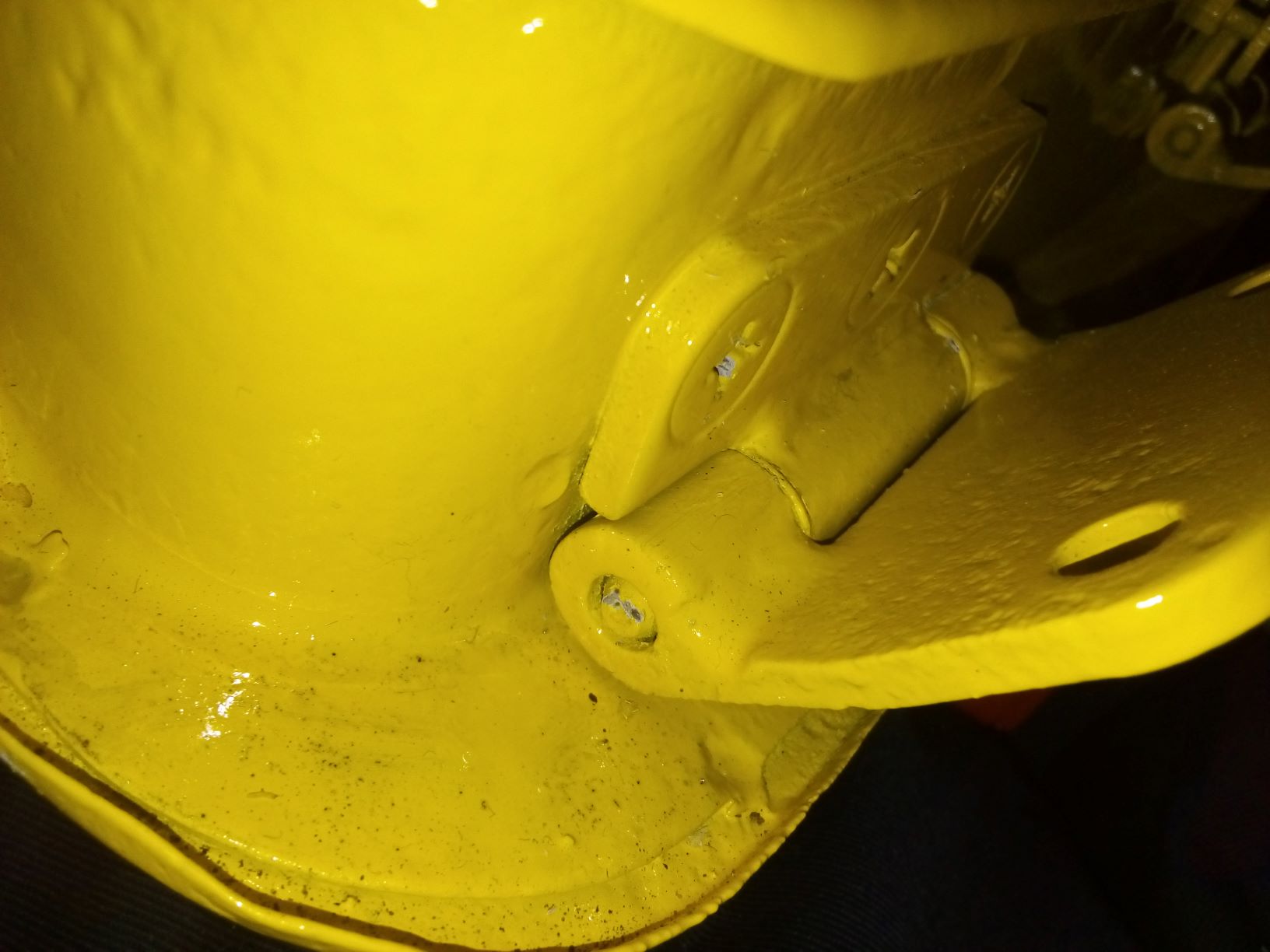

Bericht door Knucklehead. » 03 dec 2020, 15:09
Inmiddels door wat slaan meet een hamer het scharnier een beetje in beweging gekregen. als ik erop sla met een hamer beweesgt deze een paar cm.
Ik ga volgende week proberen het scharnier met een brander te verhitten, kijken of dit iets helpt. Momenteel heb ik ze dik ingespoten met kruipolie.
Bijgevoegd wat fotos van het scharnier

Zou gokken op roest.. dan helpt een brander weinig denk ik. Als je de tijd hebt.. elke dag zorgen dat er kruipolie zit waar het er tussen zou kunnen komen.
