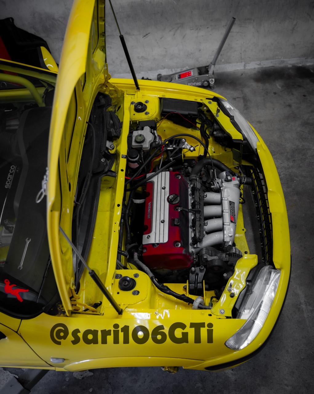

Peugeot 106 GTi 2.0 16v Type-R. Oftewel: Peugonda.
Ja, je raad het al. Er is nooit een 106 geleverd met een 2l motorblok. Klopt. Dit is ook de eerste 106 in NL met een Honda K20 motor erin.
De swap is zo goed als klaar..
Extra upgrades aan de auto:
- Skunk2 Ultra inlaat
- Skunk2 74mm gasklep
- MFactory Helical LSD
- Longer FD
- Bak gereviseerd
- Walbro brandstofpomp
- Custom made one piece driveshafts
- Custom made uitlaatsysteem (in the baking)
De auto zelf is een 106 GTi uit 2002 met 0 opties, ja een kacheltje die blaast.
Trackprepped raceauto.
Doel/verwachtingen: ~250pk.

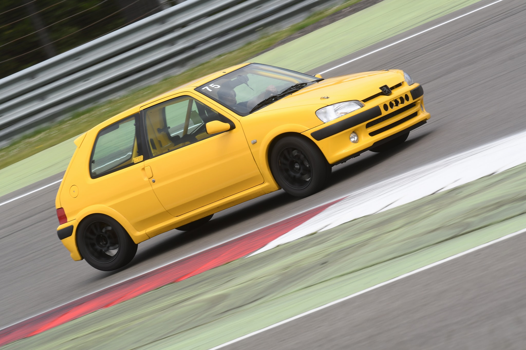

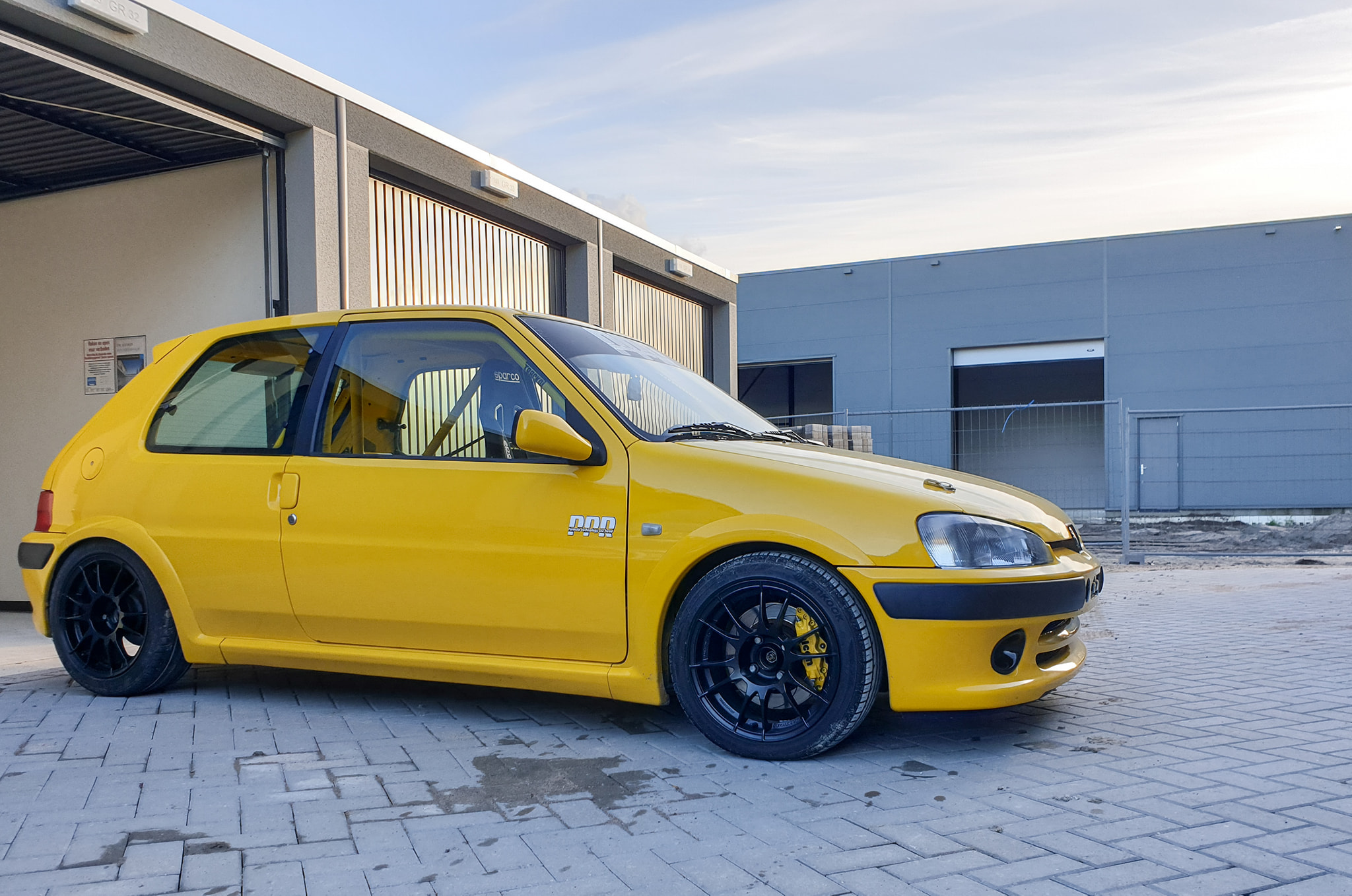

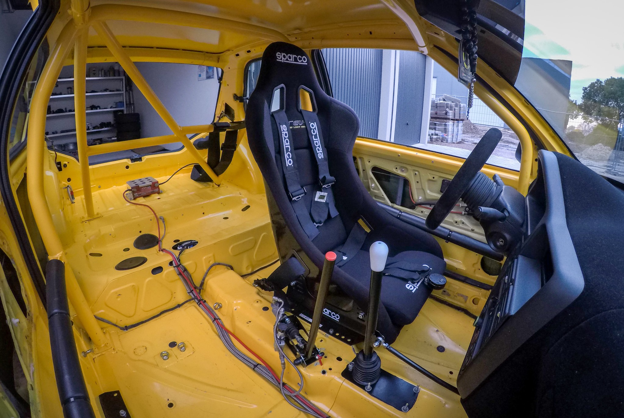

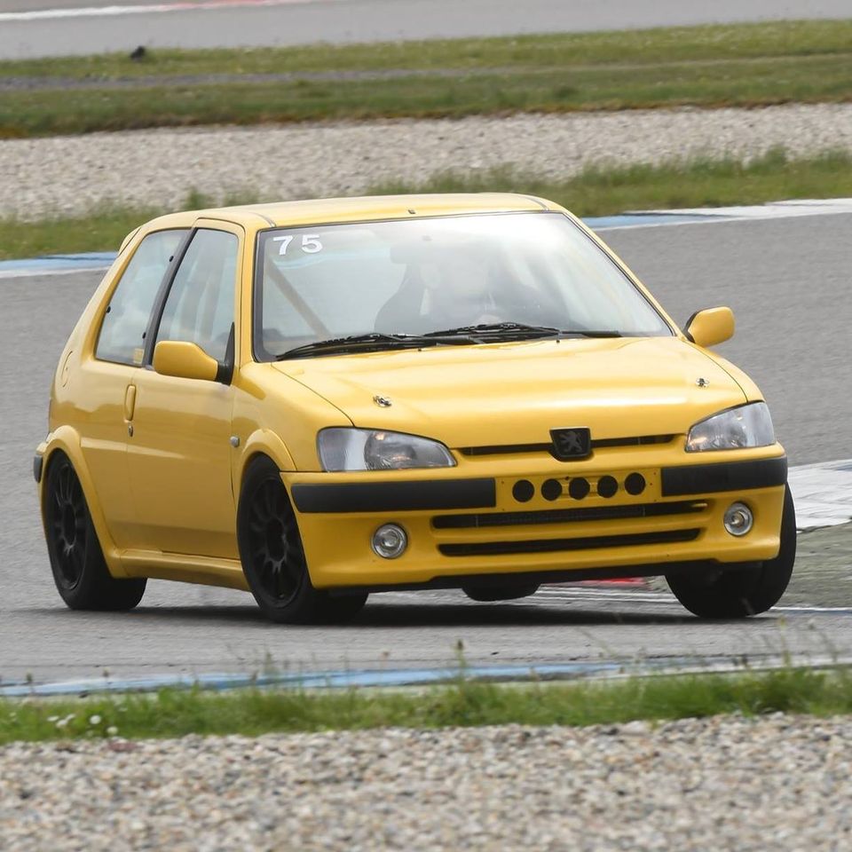

Hier nog een aantal foto's voor degene die de auto écht niet kennen. Ik ben echt enorm benieuwd hoe de auto zal gaan hoeken. Ik hoop zo dat ik de auto niet ''saai'' ga vinden.. Al met al wordt die toch een 20-30kg zwaarder in de neus. Fingers crossed :peace:
