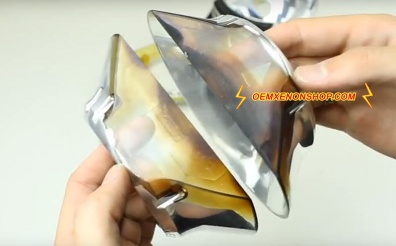

De projector kap in de lamp wil ook nog wel eens verbranden en of smelten. Dit kan ook best gebeurd zijn....
Voorbeeldje:)
Voorbeeldje:)

Zet ik me geld in op de projector, die zal waarschijnlijk verweerd zijn(chroomlak in de projector) koplamp demonteren om het zeker te weten. Heb het laatste bij een een oude megane kunnen oplossen met motip chroomlak(nieuwe koplamp was evenveel als de dagwaarde van de auto
