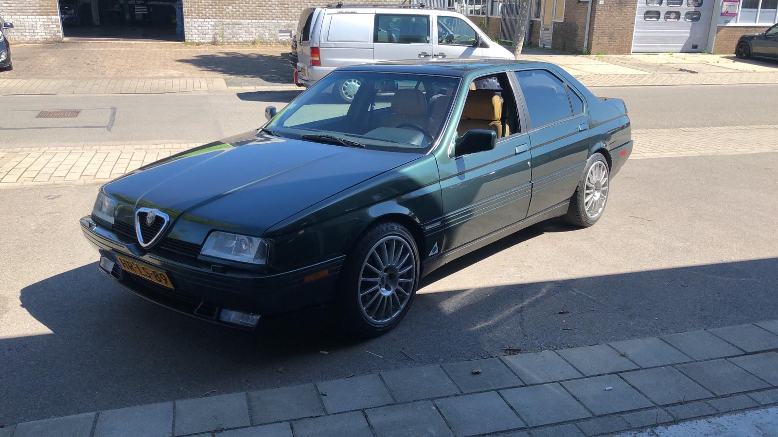

Gisteren een nieuw project opgehaald. Het is een Alfa 164 3.0 V6 geworden. Ik was niet op zoek naar een Alfa, ik was nergens naar op zoek eigenlijk. Maar een vriend had deze staan en ik werd wel een klein beetje verliefd. Daarnaast had ik nog geen Busso V6 gehad, dus 2+2=6.
Genoeg aan te doen:
Volgende week (als ik het red) grote beurt incl distributieriem, bougies, bougiekabels. Kan geen kwaad, geen idee wanneer het voor het laatst is gedaan.
Defecten:
- Airco
- Cruise control
- Centrale vergrendeling doet het half
- Oliedruksensor
- Trillende remmen bij intens gebruik (schijnt een kwaal te zijn)
- Elektrische antenne klapt uiteraard niet volledig in en uit
Ik heb er vanochtend een goed rondje mee gereden om te testen, wel een glimlach van oor tot oor! Dakje open, motor warm, rotonde over en gas erop. Wat een prachtig geluid! Bij het tanken bij de BP (E5 98 uiteraard) kreeg ik al wat leuke opmerkingen.
Op het plan staan ook simpele dingen zoals het leer behandelen, exterieur poetsen, audio upgraden (is nu standaard). Auto staat er verder erg knap bij, bij de APK geen opmerkingen. Binnenkort wat meer foto's en een update.

Ohhh wat fijn. Velgen staan eigenlijk wel goed hoor!

Gaaf! Komt oorspronkelijk uit de VS denk ik? Wat heeft Savali met het blok uitgespookt? Als eigenaar van 2 Busso's (GTV en GT) kan ik je oren alleen maar heel veel plezier wensen ;) Het filmpje doet m.i. geen recht aan het geluid - stationaire filmpjes sowieso niet, het klinkt altijd anders en beter onder belasting vind ik, dan hoor je zo mooi de klank veranderen door het toerenbereik.
Ik vind de GT-velgen overigens ook geen porem, met een origineel setje ziet-ie er een stuk netter uit.

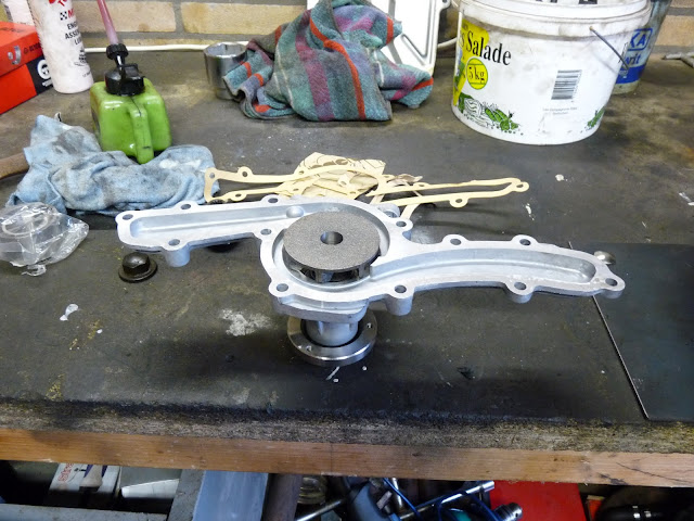

Zo jij durft ! Heerlijke motor de busso ! Had je zelf ook al verzonnen, maar zo niet, waterpomp ook meteen meenemen met de distributie wissel. En er dan meteen eentje inzetten met stalen schoepen. Volgens mij hebben alle busso's een distri interval van drie jaar en niet zo gek veel kilometers. Leuk draadje om te volgen ! :thumbup:

Het is inderdaad een US import, ben daar normaal helemaal niet van maar ik ben stiekem ook geen echte Alfist. Dus de OZ Superturismo's vind ik prachtig. Bij mijn W124 blijft alles wel 100% origineel.
Had misschien in de OP moeten vertellen dat Sam van Lingen vermoedelijk niks met de auto heeft gedaan - de reden dat de vorige eigenaar deze auto had gekocht was omdat hij in de veronderstelling was dat dit een 3.5 V6 was. Maar dat is het dus niet, dus mocht hij weg (want hij heeft al een 164 3.0 V6). Ik vind dat de auto ontzettend direct op het gas reageert en echt wel rap is, maar er is een grote kans dat alleen het deksel van savali is. Ik zal dit nog wel even een keer fact checken.

@RS Ron: Van de distributie wist ik dat de interval 60dkm/3 jaar is, wanneer de laatste keer was weet ik niet dus vandaar dat ik het nu laat doen. Waterpomp met schoepen wist ik niet van, je kan mij 's nachts wakker maken voor E36/38/39/46 of W124 feitjes maar ik weet niet zo veel van Alfa's af. De '73 Giulia 1.3 Super was van een ander tijdperk en de 159 2.4 JTD van 2010(?) eigenlijk ook.
Dank voor de tip, ga gelijk even googelen naar de stalen schoepen waterpomp.

Is dat van die metalen schoepen niet alleen voor de 24v blokken van belang? Of ook bij de 12v?

S-J schreef: 15 aug 2020, 16:17 Is dat van die metalen schoepen niet alleen voor de 24v blokken van belang? Of ook bij de 12v?
Hier monteerde een sleutelaar een waterpomp met stalen schoepen in een 164 3.5 V6 V12.
Als je elke drie jaar de distributie vervangt en niet 200.000km maakt kan er ook een plastic versie in. Die vervang je dan ook elke 3 jaar.

Bij de laatste distributiewissel van mijn GT, na 34 maanden en 59d km dus precies binnen het kortst voorgeschreven interval (36 maanden of 60d km), bleek dat de Alfadealer de keer daarvoor ook een waterpomp met plastic schoepen had gemonteerd. Er zaten al kleine scheurtjes in de schoepen dus dat was echt net op tijd.
