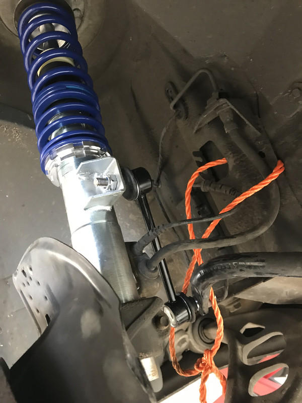

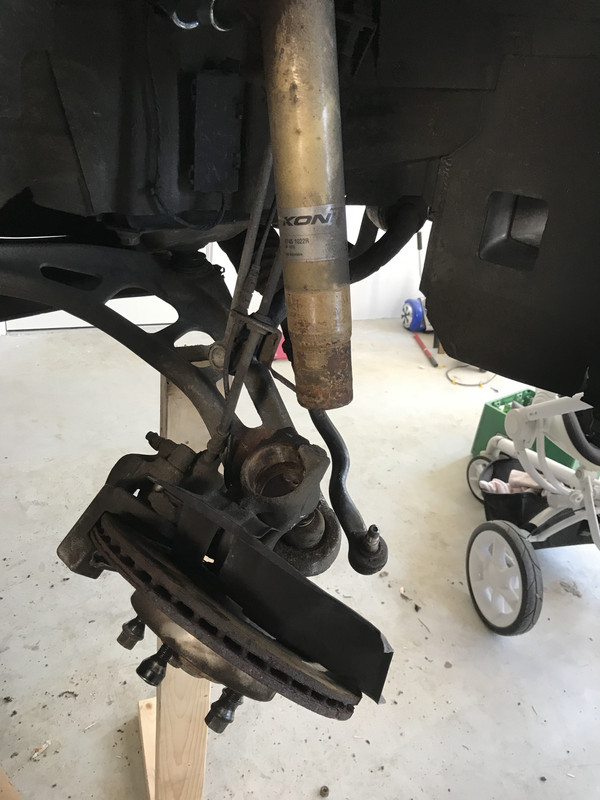

Eerste is gedaan.
Originele dempers zijn verkocht en de velgen... 1 raam Mechanisme verkocht.
Eerst maar met de schroefset begonnen..
Demonteren zat tegen, spul zat muur vast. Ook een fuseetrekker opgehaald, welke niet echt paste... toch geprobeerd. Breekt schroefdraad af van de spoorstang. Heerlijk.
Dus slijpschijf erbij voor de fusee trekker om deze maar auto specifiek te maken...
Daarna niks geen gedonder en alles er makkelijk af en weer op.
Nieuwe korte koppelstangen eronder
Nieuwe spoorstangen, deze had ik nog nieuw liggen van een oude e46 (lucky me)
En de nieuwe schroefset eronder.
Binnenkort verder met spul eruit trekken.
Start gewicht:
1440kg met halve tank benzine, excl bestuurder.
Gewicht eruit:
Raam mechanisme passagier 2,4kg
Schokbrekers voor, -1,7 per stuk.(3,4kg)
Originele was 7,3kg en schroefset 5,6kg per voorpoot!
Laatst gewijzigd door Nurdt op 02 jul 2020, 13:15, 1 keer totaal gewijzigd.

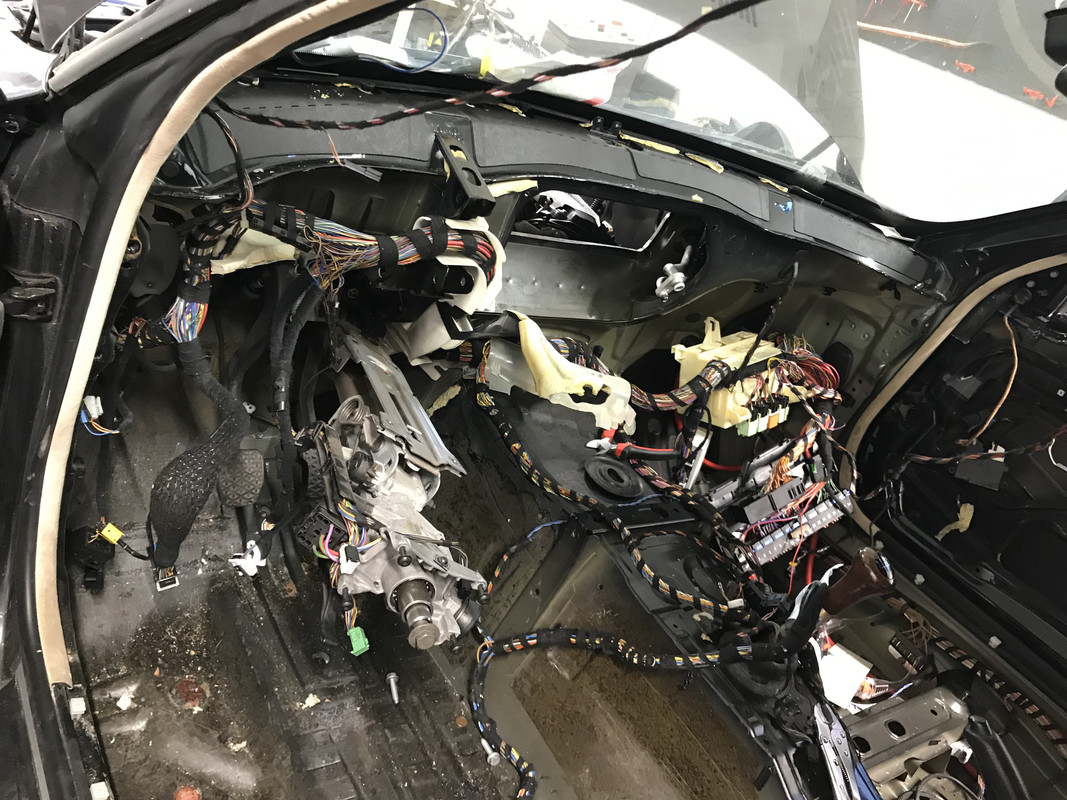

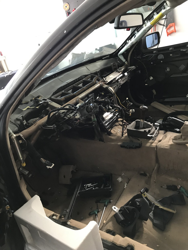

ot nu toe weinig tijd besteed. Heb enkel nog wat onderdelen weer bemachtigd en wat verder
gegaan met het leeg halen. Hoop binnenkort zodra de tuin ed thuis klaar zijn meer tijd
te kunnen steken in het verder “bouwen”.

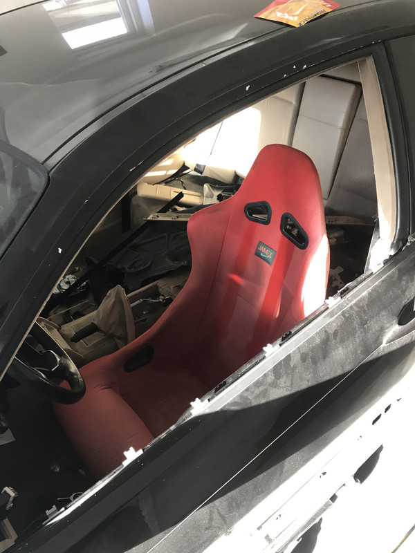

Heb 2 kuipstoelen op de kop weten te tikken incl rails. Enigste waar ik straks naar moet gaan kijken is het monteren van ze. Wel al even gepast natuurlijk....
Tevens een goede set wielen bemachtigd. Een setje styling 68 OEM bmw. Breedset. Waarom? Voorzijde is 9,5kg per velg en achterzijde 9,8kg per velg. Erg lichte OEM velgen voor een betaalbare prijs. Had rond gekeken naar lichtere velgen, echter kom je dan op BBS oid die kneiters aan de prijs zijn. Zaten leuke banden onder, voor Michelin pilot sport 3 en achter pilot sport 4 met ruim profiel!

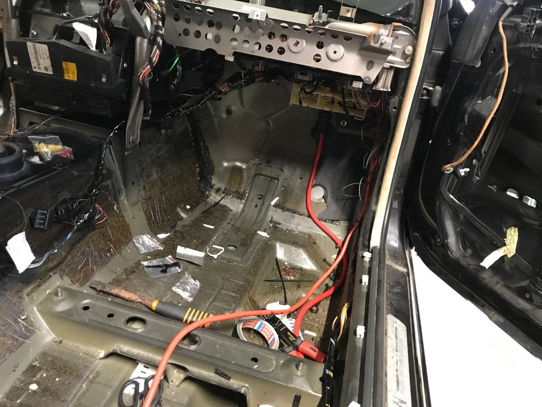

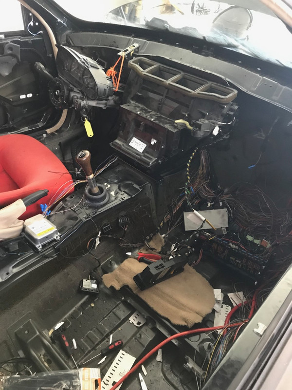

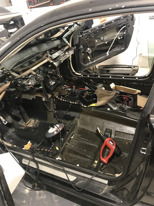

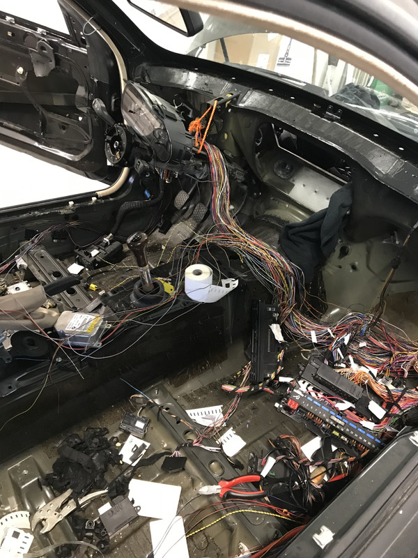

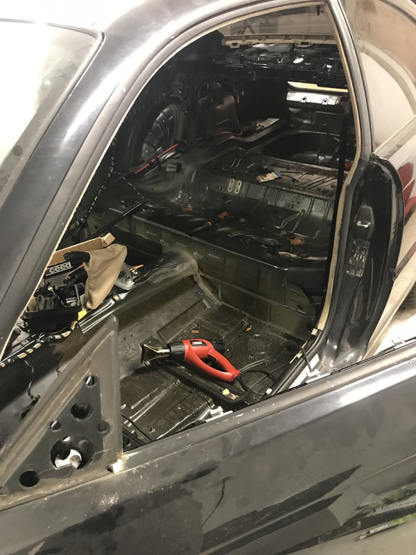

Auto is nu bijna leeg. Zowat alle bekabeling getrokken wat niet meer nodig was.
Al het teer eruit gehaald dmv fohn en plamuur mes. Wat een werk.... Maarrr 10 kg eraf!
Veel tijd zat erin om alles netjes te demonteren.
Zit nu rond de 230kg wat uit de auto is gekomen.
Bekabeling zit ik op een slordige 6kg wat eruit is gegaan.
Ga nog wel de stroomkabels verleggen om een paar meter van die dikke kabel minder te maken. Binnenkort eens een kleinere accu erop proberen te zetten. Heb nog een 44ah accu liggen. Is toch weer 7kg lichter dan de originele dikkert die achterin ligt.

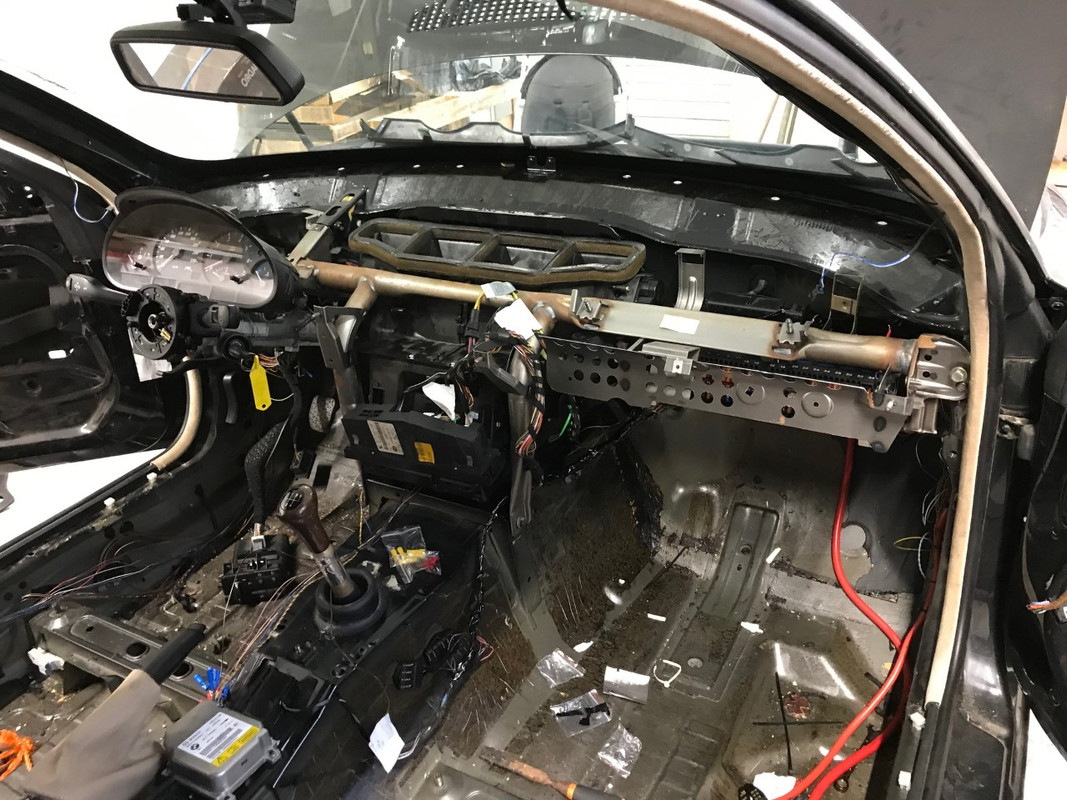

Hoe ik te werk ben gegaan met de bekabeling. Eerst de auto zien te starten met het minimale wat nodig was.
Tellerunit, lichtschakelaar en airbagcomputer.
Als 1 van deze 3 niet aangesloten is start de auto niet... (lichtschakelaar wist ik eerst niet.....)
Hierna alles getagd wat wat was. Om duidelijk te houden welke kabel waarvan...
Uiteindelijk elke kabelboompje die ik weg haalde auto gestart om te checken of hij t nog doet natuurlijk! Controleren is zeker weten. ;-)
Ben nu begonnen met de airco delete. Zodra dat allemaal eruit is ook de bekabeling van airco verwijderen en dan bekabeling afwerken in de zekeringkast. Hierna bekabeling netjes afwerken.

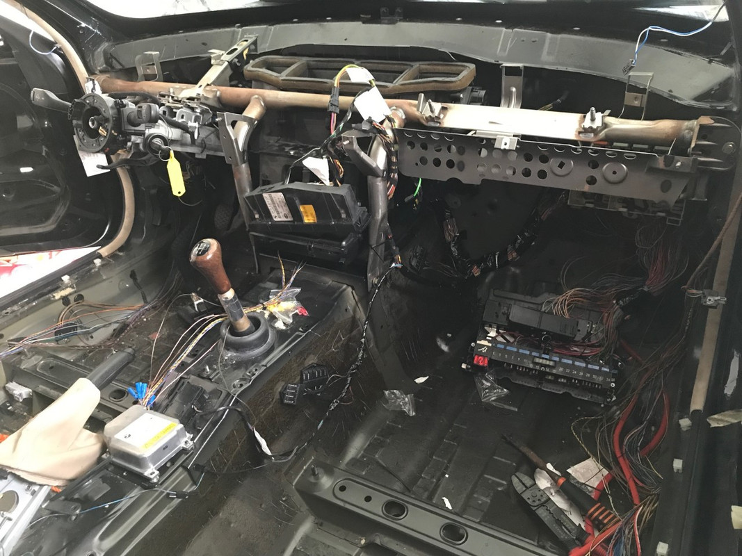

Airco delete is klaar.
Al met al zon 20kg wat er totaal uit is gekomen.
Dit is incl de radiator en de heatertjes die in de HVAC bak zitten! Deze heb ik dus ook volledig gedemonteerd en weer in elkaar gezet.
Zit nu op een gewicht van 1195kg van de auto met alles wat eruit is gekomen. Mijn streefgewicht was in de 11.... kg :amen:

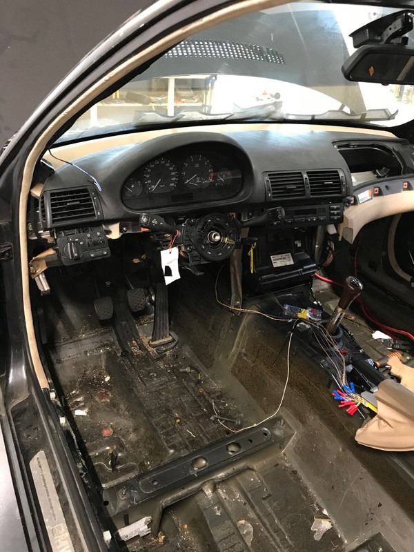

Heb hierna de bekabeling afgewerkt en weer begonnen met monteren.
Tijdens het monteren per ongeluk een paar kabelbreukjes gemaakt met het plaatsen van de HVAC en deze vast te zetten.
Hierdoor zaten er enkele kabels geklemd en deden een paar items het niet meer na testen.... grrrmbl.
HVAC eruit, kabelbreukjes hersteld en weer terug naar monteren.. Dit keer wel opgelet waar de kabels komen............. :roll:

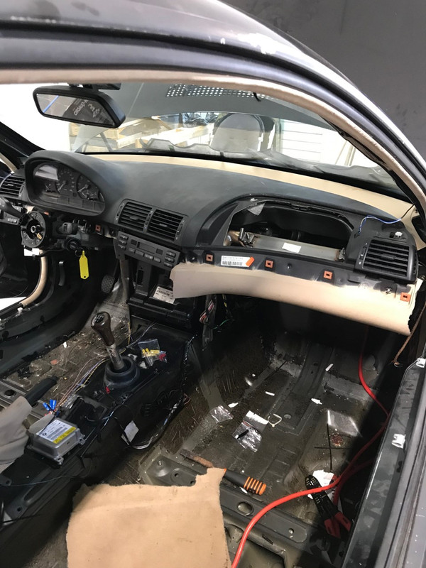

Hierna moest de dashboard weer terug. Maar vond de dash compleet iets aan de zware kant. Heb circa 3kg ervan af gezaagd met een fijne zaagje. Zo lijkt het toch nog een beetje een auto maar toch met het minimum aan wat nodig is qua gewicht!
Ben nu bijna zover met alle elektra af te werken dat ik kan beginnen aan de remmen. Heb nog de 330 remmen liggen. :gek:
Hierna maar even kijken om de stoelen te gaan plaatsen.

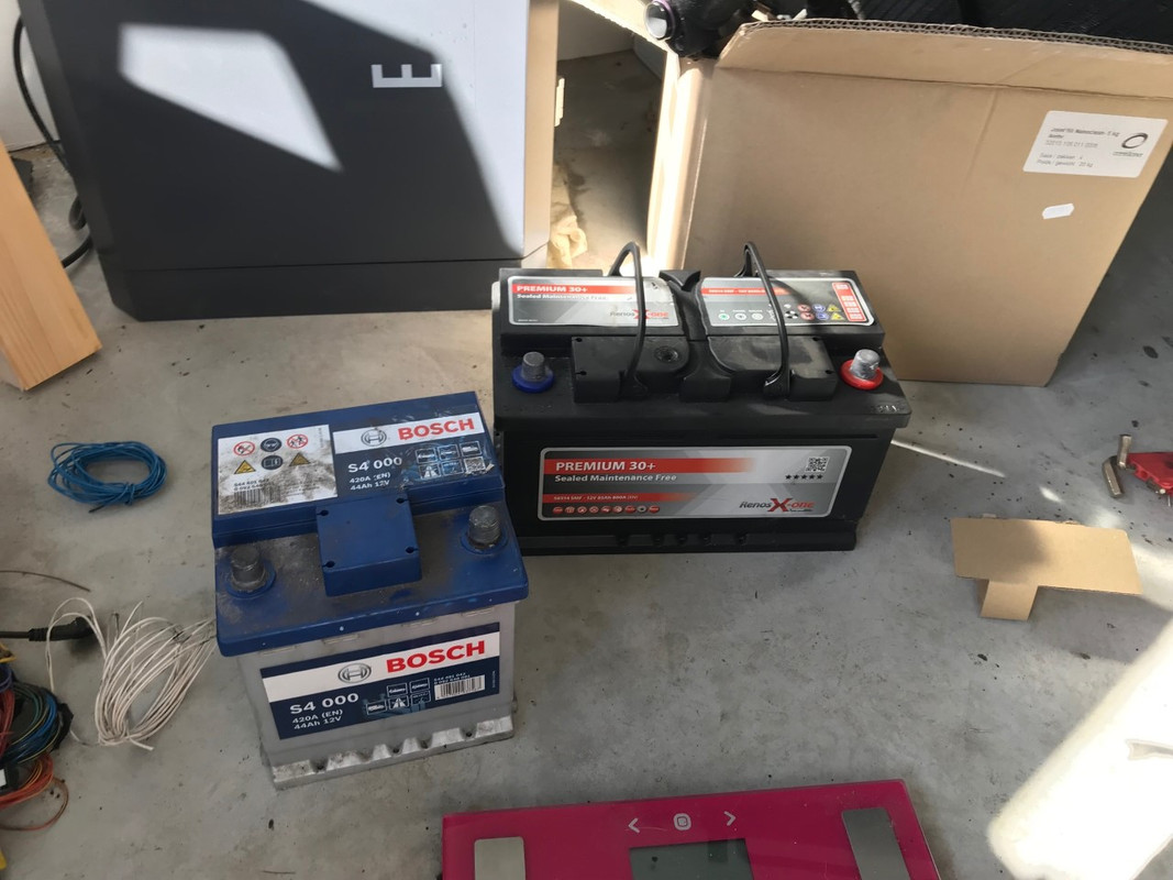

In de tussentijd had ik nog een ouwe accu liggen van onze fiat500. Die was ooit eens gewisseld, was toendertijd niet het probleem.
Deze gewogen en vergeleken met de "ouwe bmw" accu, 8,5kg verschil! Gelijk maar testen of de bmw probleemloos aanslingert... merkte geen verschil... starten en lopen :gekdoen:

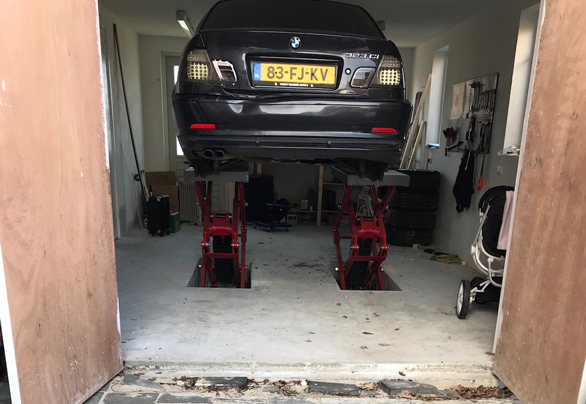

Lekker op dieet zeg! Handige sleutelruimte ook met die schaarbrug

Zo dan, Die heb je al goed leeg gehaald. Ga je je subframe punten nog verstevigen?

Inderdaad goed bezig. Die kabelboom kan je flink uitdunnen. Ik heb daarvoor deze website gebruikt: https://www.newtis.info/tisv2/a/en/
Als je toch de auto puur voor trackdays houdt, kan je heel veel bedrading weghalen. Ik heb de hele General module eruit gehaald inclusief de bedrading. Je bent dan wel al je comfortsystemen kwijt en je moet je auto erg ouderwets op slot doen. Mijn pa vond die airco ook erg fijn, maar goed ik was de sleutelbaas dus hij ging eruit.
Wij hebben alleen de ruitenwissers nodig, daar kan je gemakkelijk om die module heen.
Dus lekker knippen en alles eruit trekken.

bartb schreef: 03 jul 2020, 12:12 Zo dan, Die heb je al goed leeg gehaald. Ga je je subframe punten nog verstevigen?
Verstevigings platen liggen al klaar :)

molenbob schreef: 03 jul 2020, 13:44 Inderdaad goed bezig. Die kabelboom kan je flink uitdunnen. Ik heb daarvoor deze website gebruikt: https://www.newtis.info/tisv2/a/en/
Alle bekabeling die ik niet nodig ben is er reeds uit :-)
Alle airbagkabels interieur verlichting enz enz...
Alleen het brood nodige voor APK zit er nog in zoals de ruitenwissers en HVAC. :angel:
