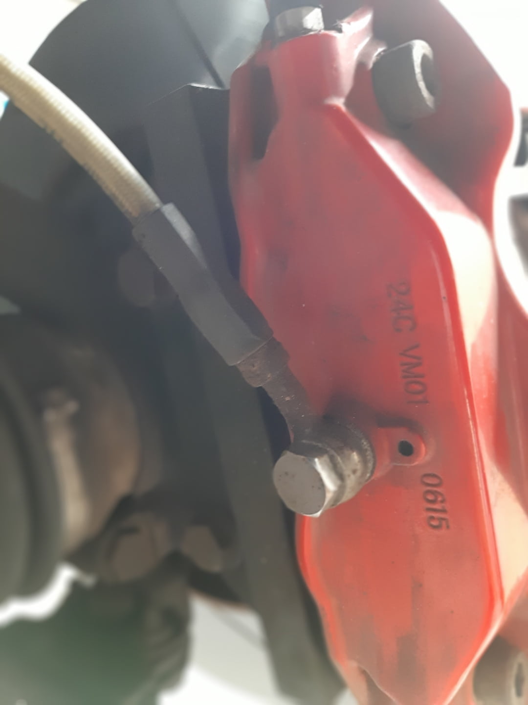

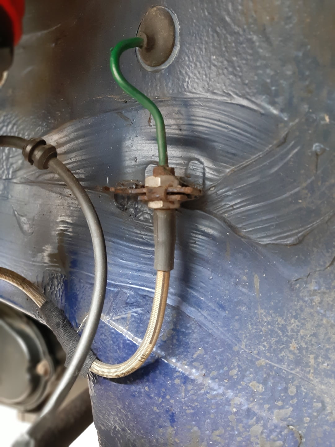

Ik wilde van het weekend de remmen uitwisselen van mijn ibiza's maar dat ging niet.
Mijn oude auto heeft een big brake kit, hier zijn de rubberen remleidingen vervangen voor gevlochten met aan het uiteinde een banjo op de zijkant van de klauw.
Dacht dit mooi 1 op 1 te wisselen met de andere auto maar daar hebben zij gevlochten leiding op gemaakt vanaf de hoofdremcilinder.
Deze aansluiting op de klauw gaat er "recht" op. Wil hier een verloop of iets hebben naar banjo.
Volgens mij lijkt het er op dat dit uitwisselbaar is?
Oude situatie gewoon vanaf het originele koppelstuk vanaf wielkast doorgekoppeld naar gevlochten
Leiding rechstreeks naar hoofdremcilinder/bekrachtiger.
Hier moet dus banjo verbinding op.

Het is niet gewoon dezelfde draad van de banjo bout en de andere leiding? De klauwen hebben beide gewoon binnendraad.

Dan zou ik ze compleet met slang wisselen en vanaf de harde leiding weer aansluiten. En bij de montage het schuren tegen de chassisbalk verhelpen door de slang goed te monteren...

Snap het niet helemaal wat je bedoeld, maar de ene auto heeft geheel gevlochten leiding tot hoofdremcilinder(aangepast), auto 2 heeft massieve leiding en verloopje in wielkast(zoals origineel).
Berichten: 4639
Re: Remleidingen maatwerk/aanpassingen.
Bericht door Crookie » 02 jun 2020, 19:36
Dan gaat het inderdaad niet op en zul je een verloop stukje moeten maken aan de klauw.

Jeffrey026 schreef: 02 jun 2020, 09:28 Dat zou kunnen maar zit met insturen 😁.
Je kan die banjo toch in elke gewenste hoek zetten? Of zijn de leidingen dan te kort?
Op je plaatje staat het origineel ook haaks op de klauw.

😂 uhm... weet niet hoe ik het duidelijker moet uitleggen.
Banjo die je kunt zien die zit geperst aan de leiding. .
Wil dus losse banjo kopen om deze aan het uiteinde te maken van de leiding die er nu recht in haat zonder banjo.
