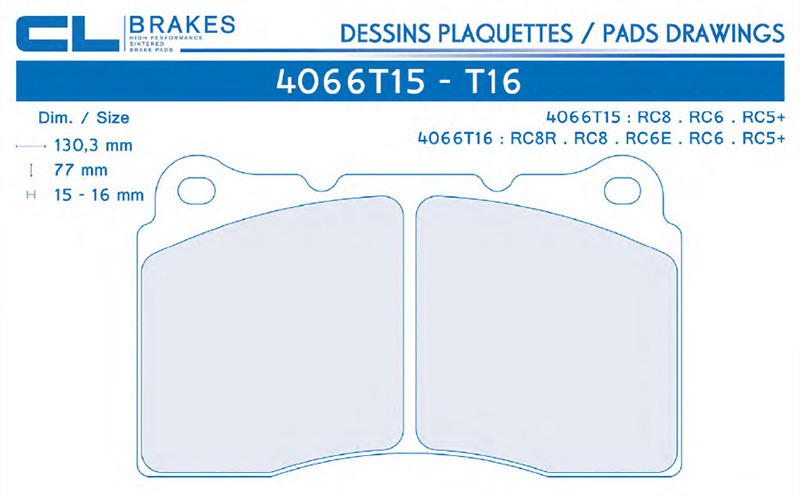

Ik zoek Carbone Lorraine RC5+ remblokken voor mijn Brembo remklauwen.
(607 3.0 V6)
Nu heb ik CL remblokken gevonden die qua vorm gelijk zijn en moeten passen, de 4066T16.
Echter volgens Brembo specificaties zijn ze 1,5mm te kort!
Hieronder de specificaties:
Brembo - 607 3.0 V6
Brembo - Megane III RS
Carbone Lorraine - Megane III RS
Wat maakt deze 1,5 mm 'te kort' dat deze remblokken niet geschikt zijn voor mijn remklauw?

Lastig te zeggen zonder het spul in handen te hebben. Eerste punt van aandacht zou zijn.. kunnen de blokken genoeg schuiven over de 2 pinnen om tegen de rand in de remklauw te leunen.
Op een merk/type specifiek forum kun je meestal wel wat goeie info op doen.

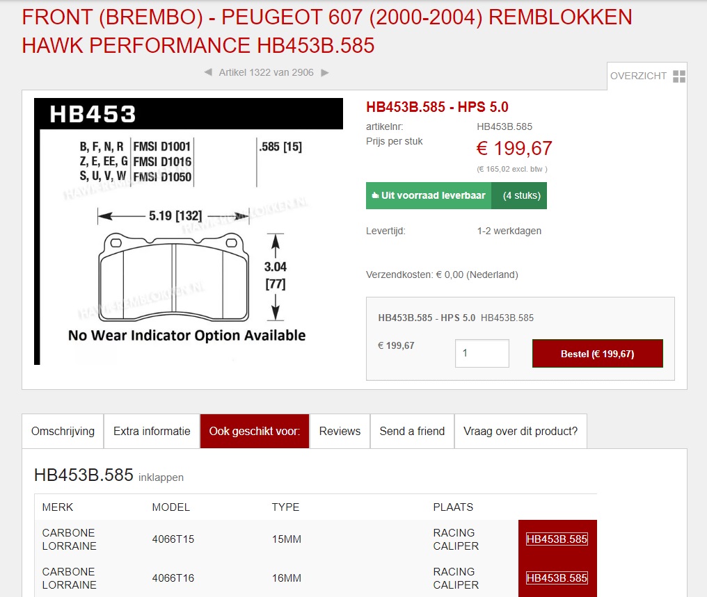

Tijdens het snuffelen op dit forum een draadje over Hawk remblokken gevonden,
en dus even op de website gekeken.
En wat staat daar bovenaan in de cross-reference: De CL 4066T16 !
Toch weer twijfel...
