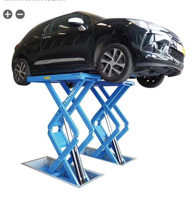

Wat is jouw overweging om voor een 2-kolommer te gaan en niet voor een in de vloer zakkende schaarbrug die hoog kan? Zoiets lijkt mij wel ideaal want hij staat ook niet in de weg als je hem niet gebruikt en je hebt niet dat gekloot met die armen, of zie ik iets over het hoofd? Zekers als je je garage zelf nieuw neer zet lijkt me zoiets wel te realiseren. Zoiets dus, die er uiteraard ook goedkoper zijn van Twinbusch.

Die hefplatformen beslaan naar mijn inzicht te veel van de onderkant van de auto.
Ook wordt het een beetje lastig die nu nog in de grond te maken :lol:
Iets eronder zetten is makkelijk, maar niet noodzakelijk in mijn geval.

Bij de bandenboer waar ik regelmatig kom hebben ze een aantal van die hoge schaarbruggen op een rij. Persoonlijk vind ik het afdekken van de onderzijde meevallen, maar dat het meer afdekt dan een 2-kolommer is een feit.
Iets eronder zetten gaat inderdaad niet, maar da's hier ook geen issue zo lang ik binnen 10 auto's op de vloer neer kan zetten :D

Een schaarbrug heeft ook zeker zijn voordelen. Ook bij een lager dak bijvoorbeeld :)

Zitten er mechanische beveiligingen op zulke schaarbruggen? Dat lijkt me toch best essentieel, niet?

Nee. Wij hebben Stenhoj. Denk dat ze werken met terugslagkleppen waardoor de druk op de hydraulische cilinder aanwezig blijft.
In 7 jaar tijd nog nooit gehad dat de brug zakt met een auto erop.

Kadett schreef: 12 mei 2020, 13:41 Zo veilig die schaarbruggen :)
https://112inbeeld.nl/page/Nieuwsdetail ... amersfoort
Wel heel vreemd bij een dubbele cilinder. Lijkt mij eerder een defect aan het magneet ventiel.

Heb thuis een banden schaarbrug deze gaat 1 meter hoog.zolang je niks aan de dorpels of rem/brandstof leidingen hoeft te doen gaat het prima. (Bedoel dan de leidingen die door lopen naar voren)
