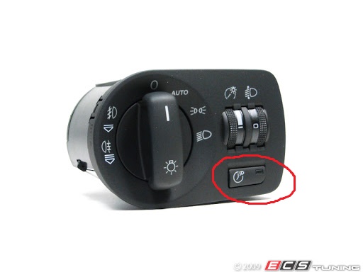

Heren, even een vraag over mijn lichtschakelaar.
Er zit een knopje rechtsonder op de schakelaar waarvan ik de functie niet weet.
Mijn dashboardverlichting gaat soms zomaar uit zichzelf dimmen, en schiet dan weer aan. Heb daarom een schakelaar gekocht van marktplaats. Maar die mist dat knopje.
Kan het kwaad om die andere schakelaar er in te zetten?
Bvd en groet, Eric.

Is dat niet van de uitschakelvertraging van de verlichting, aka Follow Me Home ???

Knopje is een timer (volgens mij) voor je coming home functie. Geactiveerd heb je 30 seconden vertraging.

Bedankt zover, maar kan het kwaad als het niet aangesloten is?

Als de stekker overeenkomt is het geen probleem.

Die knop heeft een aparte kabel, zou me zo voor kunnen stellen dat je een foutmelding krijgt wanneer de functie nog wel geactiveerd staat maar niet aangesloten. Moet je via vagcom de functie deactiveren.

PeterB schreef: 01 feb 2020, 18:08 Als de stekker overeenkomt is het geen probleem.
Lijkt me dat de stekker overblijft als de knop er niet opzit.

Fernando schreef: 01 feb 2020, 18:18 Die knop heeft een aparte kabel, zou me zo voor kunnen stellen dat je een foutmelding krijgt wanneer de functie nog wel geactiveerd staat maar niet aangesloten. Moet je via vagcom de functie deactiveren.
Dus dan maar op zoek naar een schakelaar die die knop wel heeft.

Je follow me / coming home werkt niet als je voor het uitstappen aan de linkerhendel trekt ?

Alleen zo ken ik cominghome van alle VAG autos die ik gehad heb. Voor je uitstapt even seinen met grootlicht.
Dan blijft die ... secondes nabranden, je dimlicht.
De tijdsduur kun je veelal instellen in je boordcomputer.

Waarom? Je hebt die schakelaar al gekocht, sluit hem aan en test het. Werkt alles (behalve dan coming home) dan is het klaar. Zo niet, zoek je andere schakelaar.

Ik heb geen zin in foutmeldingen Arthur. Ik zoek een andere op en verkoop deze weer.
Can-bus kan nogal tricky zijn.

Je gaat echt geen foutmelding krijgen omdat die schakelaar er niet zit.

Maar ik zeg toch ook testen? Bij geen foutmeldingen is het klaar, en anders een andere zoeken.

Het wordt een andere zoeken.
Licht gaat aan bij contact, en daar blijft het bij.. :lol:
Ik kan 't niet uitzetten, kan geen mistlichten aanzetten.
Dus het werkt een beetje.

Naja, je weet nu ook dat je follow home verlichting hebt...
