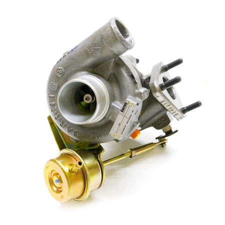

Vandaag zijn de ITG filters binnen gekomen. Op deze heb ik het al gemonteerd. Je merkt er niet zo veel van, maar dat wist ik van te voren al. Een heel klein beetje verschil in het aanzuiggeluid.
Ik vind het echt leuk om allerlei dingen van te voren uit te zoeken. Daarnet even met Dick aan de telefoon gezeten en hierover gesproken. Een originele 60Kw turbo staat in de UK voor zo'n 550 UKP te koop, terwijl een GT12 van Garrett voor US$ 495 wordt verkocht. En die zijn mogelijk ook nog beter, maar daarover moet ik me nog laten informeren.
Wel leuk dus allemaal :)
[img:450:450]http://www.atpturbo.com/Merchant2/graph ... _450-1.jpg[/img]
Dit is dus allemaal nog 'in onderzoek', zoals duidelijk mag zijn.

Bericht door Dennis Cavallino » 04 mar 2006, 22:25
Zou voor die Garret gaan.
Weet jij al wat meer van project Kimber?
Stéphane
Berichten: 6804
Locatie: 010
Bericht door Stéphane » 04 mar 2006, 22:39
Dennis Cavallino schreef:Zou voor die Garret gaan.
Origineel is ook een Garrett, specifiek voor de smart. Is niet zo simpel, want je zit met motormanagement wat nogal een complexe materie schijnt te zijn. Weet het zelf ook niet, dus daarover wil ik eerst meer informatie voordat ik wat ga doen.
