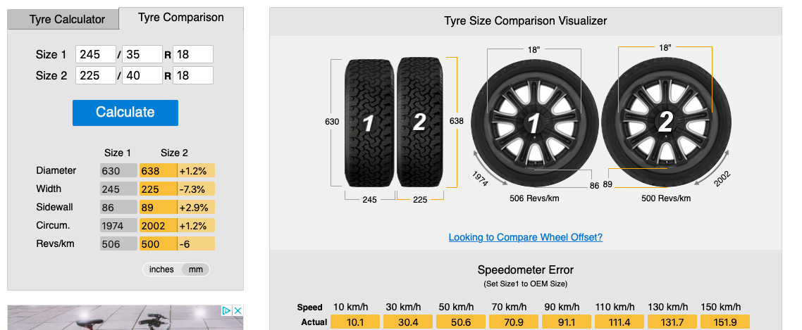

Inderdaad, zijn 225-40-18 niet een goedkopere optie dan de 245/35 R18? Sommige banden vallen toch breder uit dan de maat die ze zouden moeten hebben, zeker getrokken bij een 9j velg.
