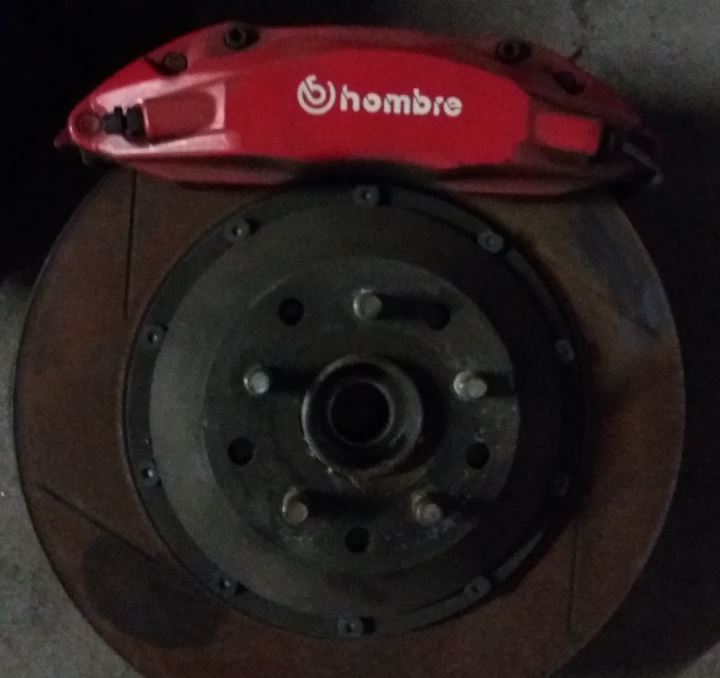

Heey,
Gistermiddag kreeg ik deze big brake kit aangeboden voor mijn Impreza gtt. Iemand een idee wat voor merk het is en wat deze nieuw kosten en of ze goed zijn?

Re: big brake kit Merk/nieuwprijs
Hombre heeft gewoon een stickertje gemaakt en op een remklauw geplakt..........Bekende naam in de Subaru scene.
Wie of wat is Hombre? Dit lijkt me toch een aannemelijk gevalletje van trademark infringement.
Maar het lijken me Brembo's toch? En tweedelige schijven, zijn over het algemeen ook niet de goedkoopste.
Goedkoopste bbk van 330mm die ik kon vinden was v-max (1050,- nieuw) en ook tweedelige schijven... Maar brembo 330mm daarintegen is nog veel duurder volgens mij. Vind het lastig wat een reële prijs zou zijn voor deze set.
Als ik zoek op google, zien Brembo's er heel anders uit. Ik zou liever wat meer betalen en weten wat je in huis hebt. Het zijn wel de ankers die je auto tot stilstand moeten brengen. Alle waar naar z'n geld. Als je deze set zou moeten reviseren, heb je ook totaal geen idee welke onderdelen je nodig hebt.
Als ik op hombre google kom ik alleen op fietsremmen...
Volgens mij was Hombre de bijnaam van Allard die destijds ook op Extreme machine`s actief was......
Ik dacht dat hij een wijnrode wrx destijds had. Opa kende die gasten beter dan ik en misschien dat hij er meer over kan vertellen.
Klopt, en volgens mij (niet zeker), reed hij met StoptechDownforce Hans schreef: 01 mei 2019, 10:47 Volgens mij was Hombre de bijnaam van Allard die destijds ook op Extreme machine`s actief was......
Ok dat zou wel top zijn! Ik heb Hombre een pb gestuurd. Het lijkt zeker dezelfde set!
Ja klopt dat is een Stoptech set en nu zo'n 15 jaar oud schat ik . Zelf nieuw gekocht in België..
Was een top set...hoe de conditie nu is kan ik je niet zeggen....
Heeft mijn leven waarschijnlijk wel eens een keer gered
Noodstop met 280 op de Duitse autobahn...
Als de prijs goed is en de onderdelen nog goed te krijgen zijn zou ik zeggen: doen! Kijk wel even hoeveel vlees er nog op die schijven zit want meerdelige schijven vervangen is ook een dure hobby..
+1, Stoptech is prima. Ik zou wel even bij ze informeren of er nog revisiesetjes te krijgen zijn. Nu de klauwen los liggen is dat een klein klusje, en zet net even de puntjes op de i.
Een nieuwe set Aero Rotors doet tussen de 600 en 700 Euro. Ik weet niet wat je budget is, maar wat moet deze set kosten? Zitten er remleidingen bij?
Nieuwe sets zie ik rond de 2000-2500 Euro all in.
Als je naar 330mm schijven gaat zou ik zelf brackets maken en kijken of je er Porsche Cayenne Z17 remklauwen bij kan vinden. Staan geregeld op MP voor het financiele equivalent van 2 kauwgomballen en een slecht getimede scheet. Ben ik ook met mijn E30 van plan.
Hoe zit het eigenlijk met BBK's in relatie tot de hoofdremcilinder? Wanneer moet je die gaan aanpassen?
Als je zorgt dat het totaal oppervlak van de remzuigers ongeveer gelijk blijft blijft ook de slag van het rempedaal hetzelfde. Ik heb mijn eigen BBK gemaakt met Brembo klauwen van een Mercedes waarvan de zuigers precies de goede maat hebben. De Brembo Z17 klauwen van een Porsche Cayenne met 330 mm schijven hebben voor mij te grote zuigers, maar vreemd genoeg zijn de Z18 klauwen van een Cayenne met 350 mm schijven kleiner en wel precies de goede maat. Maar de Mercedes klauwen waren wel een stuk goedkoper en ook de remblokken voor de Mercedes klauwen waren een stuk goedkoper dan die voor de Cayenne.///Joost schreef: 01 mei 2019, 15:59 Hoe zit het eigenlijk met BBK's in relatie tot de hoofdremcilinder? Wanneer moet je die gaan aanpassen?
