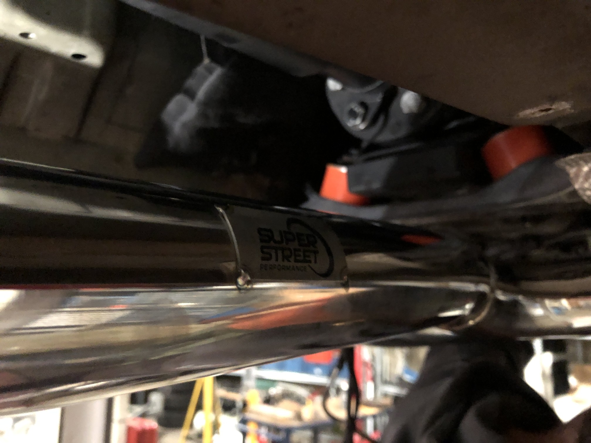

Re: BMW E46 M3 Katalysator verwijderen: pijp gezocht
1 keer goed gasgeven met dat spul van Supersprint en de flenzen zijn ook krom///Joost schreef: 26 apr 2019, 15:30 Precies. Gemak dient de mens. Bij SS mag je een goede EUR 500 neerleggen voor hetzelfde deel. Ik weet niet wat de pasvorm en staalkwaliteit van die eBay pijp is, maar voor het geld zou ik het gewoon proberen.
Ja joh? Dat had ik niet verwacht. Is dat T409 of T304?
304 volgens mij.
Ik heb volgens mij nog nooit een 409 systeem gezien.

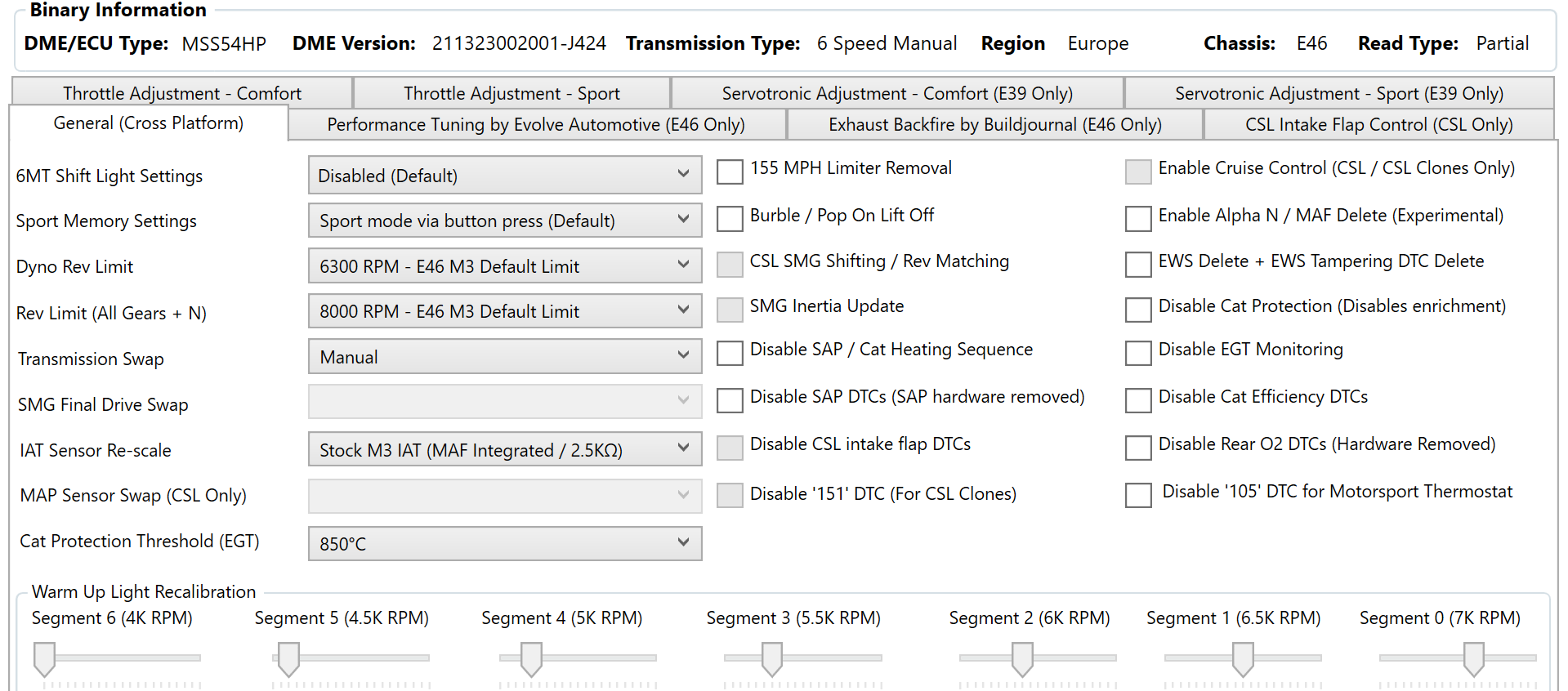

Bedankt voor je uitleg Bert! Ik zat op hetzelfde spoor, wat software betreft (is meer mijn vak). Beek zit letterlijk bij mij om de hoek en kennen de auto ook, dus dat is zeker een goede optie. Sowieso een bedrijf met rollerbank om te testen wat je aan het doen bent.
Je kan best veel zelf doen overigens, bijvoorbeeld met Ecuworkx software. Hier een screenshotje van mijn eigen config en de opties. Voor wat betreft de pijp, daar ga ik een beetje uit van de kennis die SuperSprint heeft, en de kopieën die daar van te koop zijn.
Klopt ik heb die software zelf ook.
En ik heb een template ontwikkeld voor TunerPro waar de meeste belangrijke dingen in staan zoals fuel, vanos, etc etc.
Als je veel flasht dan is het programma MSSFlasher ook een goeie. Kan je de flashcounter mee resetten en ik heb mijn DME er eens mee gered nadat flashen verkeerd ging. Flashte een nieuw programma in de pitbox en mijn laptop liep vast. Met MSSFlasher kan je geforceerd overschrijven zodat hij het weer doet
Als flash kabel kan je een blauwe VAG kabel gebruiken met een FTDI chipset, ik heb die van mij bij Autowolf.nl vandaan voor 13 euro LOL.
Als je die software zelf hebt dan scheelt het al, kan je gewoon de hele handel uitschakelen en breng je hem tzt naar Beek of een andere mapper.
Paar dingen over jou config:
-Ik zou dyno revlimit op 8000 zetten als safety, als je dan een keer gezeik met ABS hebt oid dan ben je verder niet begrensd.
-Sport mode zou ik default aan zetten op een circuit auto en dan je pedaal response iets vertragen. Sport mode heeft namelijk niet alleen invloed op die pedaalcurve maar werkt ook door op je maximale torque change en throttle tip in, dus bijvoorbeeld bij tussengas enz spint je motor wat sneller op.
Je kan nog veel meer dingen doen in die DME. Zo kan je bijvoorbeeld een revlimit per versnelling en neutraal zetten. Ik wil nog wel eens proberen of je vol gas opschakelen kan als je bijvoorbeeld de N limiter op 5000 zet. Maar omdat ik geen ABS input heb is dat bij mij iets lastiger.
Dank voor de tips!Bert ///M3 schreef: 07 mei 2019, 18:06
