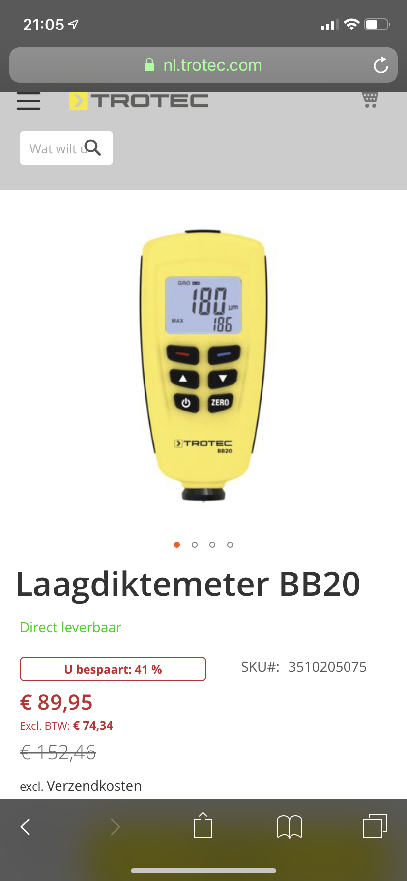

Ik heb deze.
Volgens mij is een normale lakdikte zoals jij aangeeft.

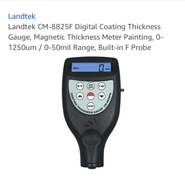

Ik heb een Landtek meter ter beschikking
