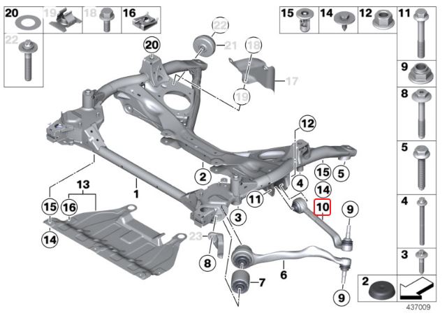

Ik heb wel eens gehoord dat je voor verschillende 1 series ook m3 (f30?) draagarmen kon monteren voor wat meer camber en stevigere rubbers. Kan dit ook bij een BMW 125d F20 (2012)? Weet iemand ook welke ik dan precies moet hebben en of aftermarket ook goed is hiervoor?
Het viel mij wel op dat voor de m135i ook al 1 van de 2 armen (nr 10) een ander onderdeelnummer heeft, maar wat hier anders aan weet ik niet.

Voor de M135i (en M235i) zijn de reactiearmen van een M3/M4 een populaire upgrade, die zorgen voor een graad meer camber en hebben idd stevigere rubbers. Uit de FAQ van BabyBMW.net:
M4 Lower Control Arms, & Tension Struts
For F20/F21/F22/F23
Front Right LCA: 31122284530
Front Left LCA: 31122284529
Ball joint from: 37142283867
1x M6 nut
2x Combination Nut M14X1,5-10ZNNIV: 33306787062
Front Right TS: 31122284532
Front Left TS: 31122284531
2x Locking Nut M12X1,5-10 ZNS3: 31106767496
2x Hexagon screw with flange M12X121-10.9: 31106795930
12.2mm and 6.3mm (12mm ID, 30mm OD) stainless spacers/washers - which need to be custom made, these are not off-the-shelf BMW parts.
Voor de op het laatst genoemde spacers is er een eBay-aanbieder die deze goed/goedkoop kan leveren:
eBay UK - seller 19edward45 - guys name is Vic - email address is victorescott@hotmail.co.uk
Armen zijn uiteraard ook goedkoper elders te krijgen, bijv. de bekende TRW's met afgeschuurde BMW-nummers etc. Je kunt ook alleen de LCA doen, maar dan komt het wiel verder naar voren te zitten in de wielkast. Daardoor wel iets meer caster, maar kans dat de band bumper/spatbord gaat raken vanaf ET40 ongeveer.
Voorkant van de auto komt door deze aanpassing wel iets lager te staan trouwens.
