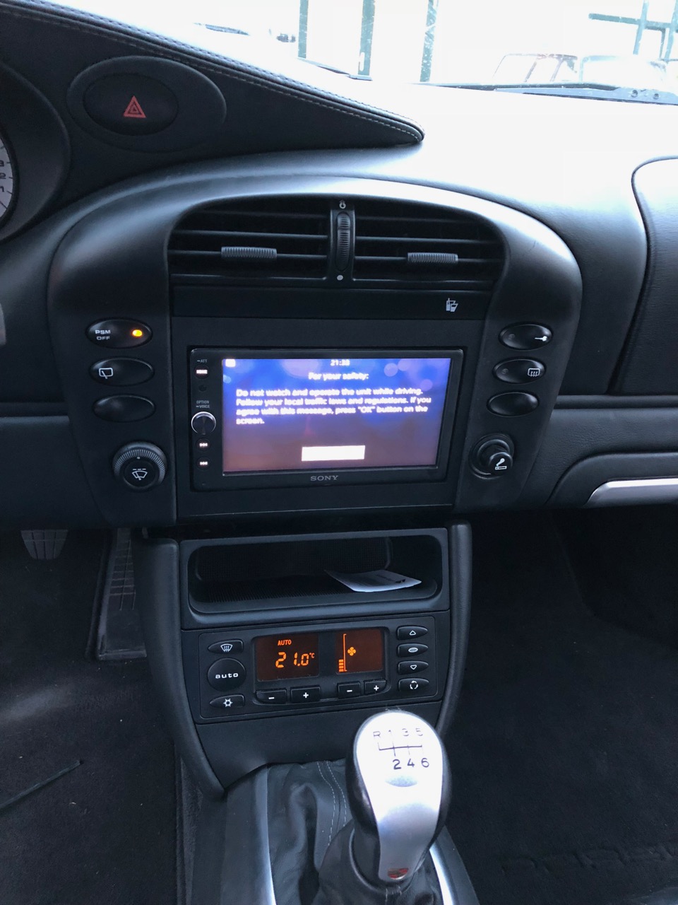

- Pioneer Navi uit 2006 die heel lelijk gemonteerd zat vervangen door een Sony unit met Apple CarPlay. Ook meteen een net frame eromheen, dus het ziet er weer wat beter uit.
- Bij de inbouw van die Pioneer unit is er aardig gebrast, de Airco module was naar de verkeerde positie in het dashboard verhuisd, waarbij ze het hele achterliggende frame gesloopt hebben. Nieuw opberg-vakje en sierlijstje voor de airco besteld, en die gemonteerd. Een vervangend frame heb ik voor 35 euro uit de UK laten komen (zelfde als Boxsters, en die worden daar met regelmaat gesloopt). Moet het frame alleen nog vervangen

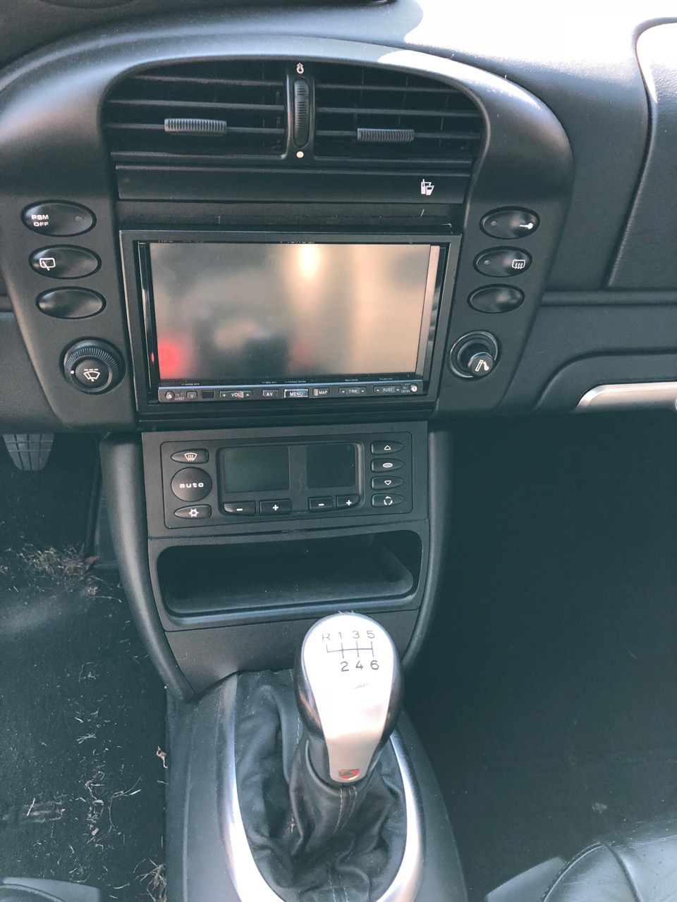

Oude radio

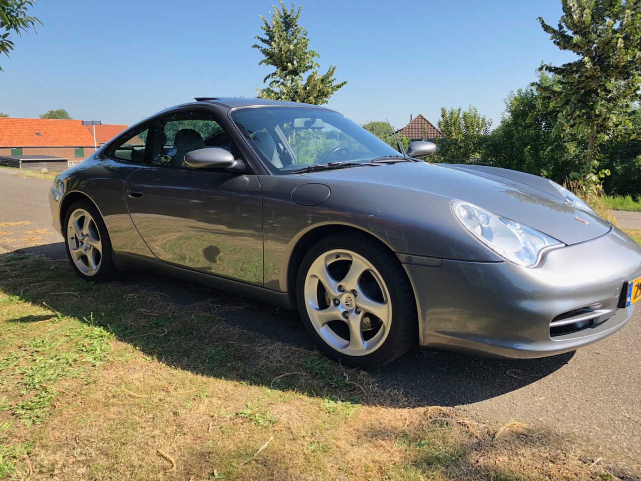

Buitenkant bij bezichtiging / proefrit

Nieuwe radio

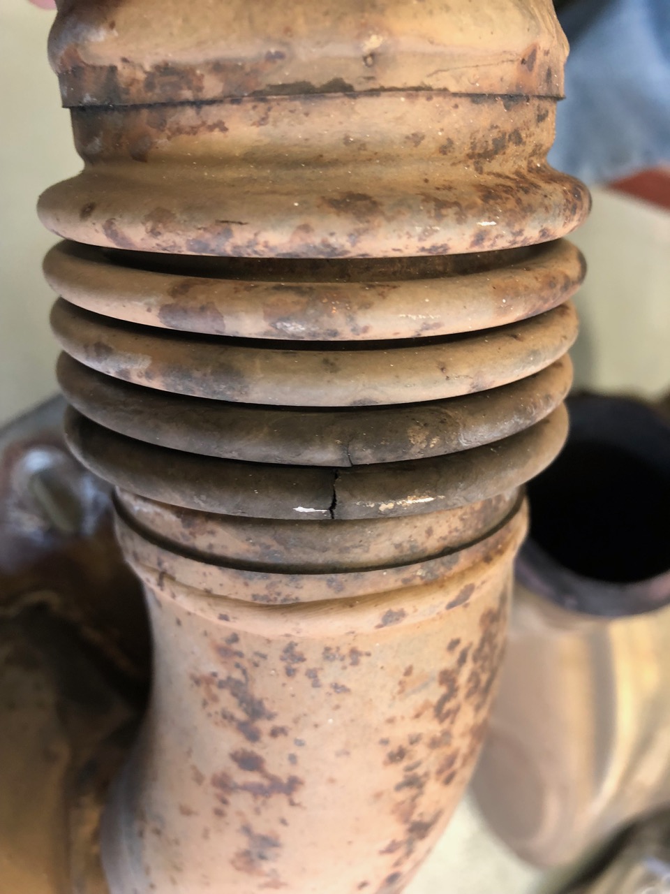

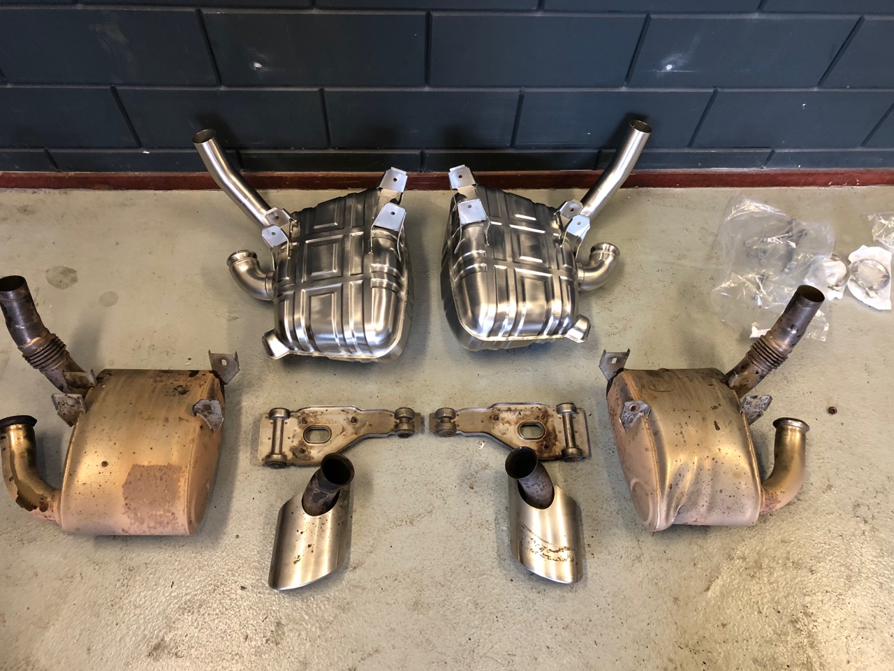

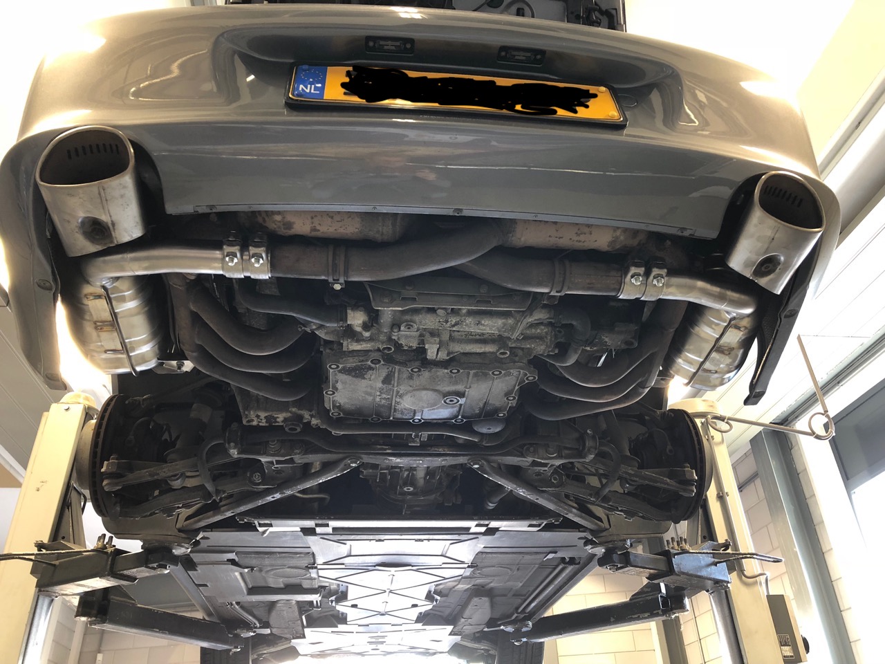

Gister de Dansk dempers vervangen voor een set M&M’s die ik via Carnewal besteld had. De Dansk dempers hebben een flexible stuk in de pijp zitten, wat een zwakke plek is. Bij mij zat daar in de rechter demper een scheurtje waar valse lucht werd aangezogen, en dit was een afkeur voor de 4-gas meting.
De- en montage was een simpel klusje, alleen de achterwielen moeten er af. Alles kwam ook zonder problemen los, en met 2,5 uur was het geklaard. Na demontage werd duidelijk dat de linker demper een tik opgevangen heeft, want die was aardig verfrommeld. Verklaart ook waarom er wat haarscheurtjes in de lak op de achterbumper zitten. Voor de rest nergens anders schade aan kunnen ontdekken, maar het blijkt maar weer dat zelfs met een inspectie op de brug je niet alles kunt ontdekken.
Ik heb de Tüv versie van de M&M’s besteld, want de Dansk’s waren toch iets te asociaal, en deze zijn idd een stuk stiller. Het boxer geluid komt er echter wel wat melodieuzer uit, dus ik ben er wel blij mee. Dinsdag voor de herkeuring.

Was nog wel te fixen met een nieuw flexibel stuk maar helemaal nieuw is ook wel lekker natuurlijk.
