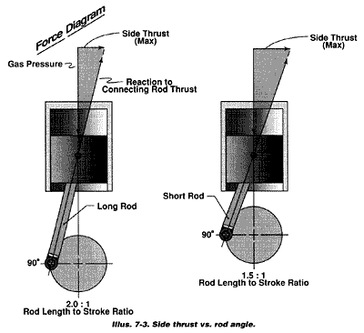

- RJK
- Berichten: 3759
Re: BMW M en drijfstanglagers
Misschien ook iets te maken met rod/stroke ratio? S85 heeft bijv. een drijfstanglengte van 140.7 mm en een slag van 75.2 mm. De rod/stroke ratio komt daarmee op 1,87. Bij een Honda S2000 is dat bijvoorbeeld 1,82 en bij een M52B28 is dit 1,6. Ik was alleen in de veronderstelling dan een lagere ratio slechter is, dat wil zeggen extremere krachten vanwege grote drijfstang hoeken. Dan zou de waarde van de S85 juist vrij goed moeten zijn?
