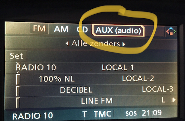

Ik heb gister een bluetooth module ingebouwd, want leven zonder fatsoenlijke muziek in de auto is een lijdensweg.
Echter heb ik nog geen aux oid als selecteerbare input in de idrive. Ik heb wel een wifi odb2 module, maar kan op heb web niet helemaal met zekerheid uitvinden of carly aux kan enablen op een e63.

Makkelijkste met NCS expert. Staan wel filmpjes op YouTube. Ff zoeken op Roskinc.

Nou het is voor mij maar abracadabra. INPA werkt perfect en kan ik prima mee overweg. Maar met NCS Expert loop ik meteen al vast, want ik zie de ExpertMode optie niet bij Load Profile. Ik zie online wel dat je NCS Expert profielen kunt downloaden, maar ik heb weinig zin om dit allemaal uit te gaan zoeken. Duidelijk een weinig gebruiksvriendelijk stuk software :)

Krijg nou tieten:
Moest één stukje software installeren en nu werkt het wel. :forum:
Nu nog het kabeltje aanschaffen.

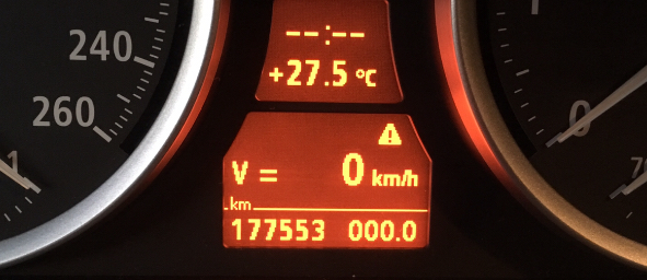

Tja en als je dan toch bezig bent ook digitale snelheid maar gedaan.

Toch NCS Expert. Moest alleen nog een werkend profiel hebben en vond de bestanden volgens onderstaande link. Na installatie daarvan werkte het wel.
http://www.bimmerboard.be/forum/index.php?topic=39158.0
